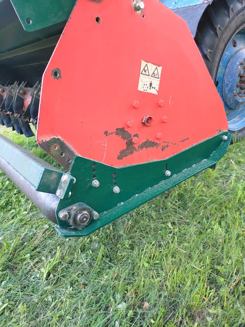

Võtsin snitti aga Perugini lahendusest ja tegin teisipidi. Laager väljaspool talla plaati. Ehk siis heina rulli ümber otsast mähkides ei saa see laagrile otseselt kallale minna. Tallaplaadi materjal jääb vahele. Kas see nüüd hea lahendus on, näitab elu.

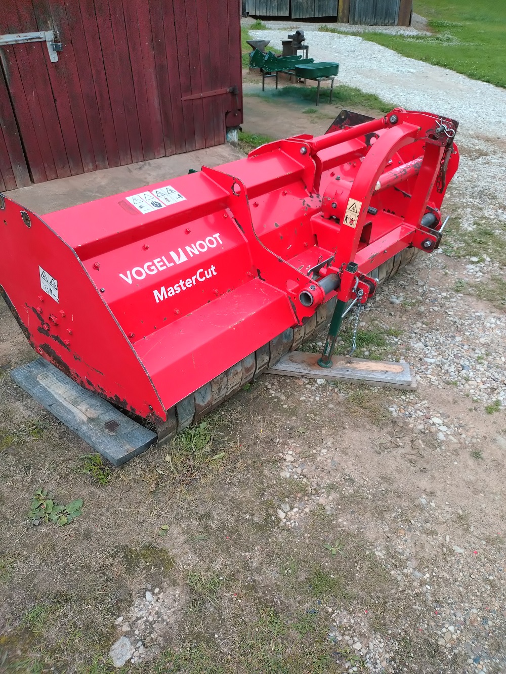

Ma ei tea, kas sest kasu kellegil tulevikus on. Aga panen oma niiduki tegemiste lõpp punkti ka siia kirja. Ksf kass ilmselt sellele hea pilguga ei vaata ja Türil enam Bel Est Belarusi poodi ka pole. Tühjus ainult. Aga minul Belarus on ja täitsa toimiv niiduk ka.
Nii et, kui saab kasutatud peast hea tooriku, siis tasub jännata küll.

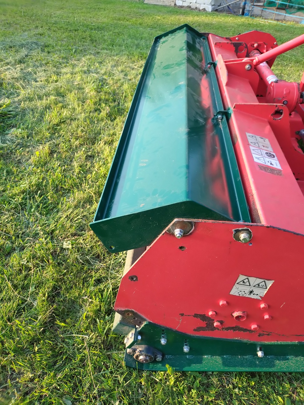

Tallad, tagumine luuk, rihma kate ja ühendus latt valmis.
Liivaprits ja värv selga.
Niiduki korpus sai ka enne kokku panemist keemiaga üle pestud. Siis kui talvel tõin ja peale pesu. Sai parem küll. Mingi mõte oli niiduki korpus ka ära liivapritsitada, aga esialgu ei hakanud nii hingega asja südamesse võtma. Sai niigi üsna hea.

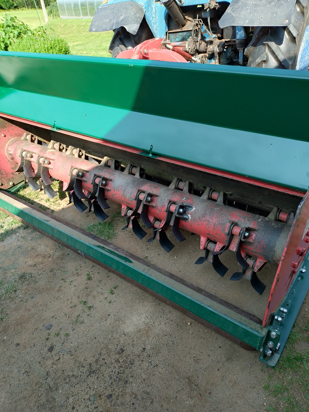

Tagaluuk küljes. Kaks polti lahti, saab teradele ka lihtsalt ligi. Terade jooks sai koos puksidega ka uus.
Taldade lahendus rulliga. Esialgesed proovimised näitavad, et heina ümber ei võta. Ilmad kuivad ka, võibolla ligumärjaga käitub teisiti.
Ühenduslatt rullist kuskil 50mm kaugusel.

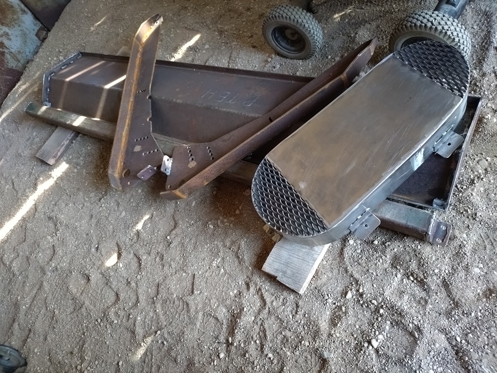

Rihmakate. Päris kinnist ei julenud teha, äkki rihmad kuumenevad üle kinnises korpuses. Sai üles ja alla venitatud võrku pandud.

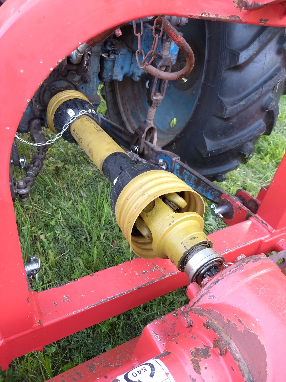

Kardaan sai vabajooksu siduriga. Peaks reduktoris ka vabajooksu sidur olema, aga mina selle toimivust ei suutnud tuvastada. Reduktorit ei hakanud pulkadeks ka kiskuma. On teine kuiv, lõtkuvaba ja hääletu.
Väikene reguleering kaane alt sai ka tehtud. Tühikäigul äkki kangi sisse tõmmates mootor jääb naksti seisma. Kuna teenust ei tee, siis enda tegemistega võiks ehk kesta.

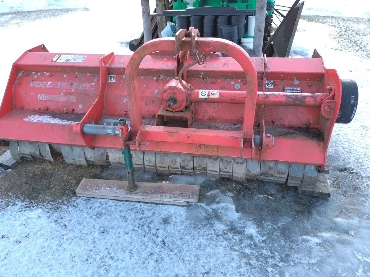

Lõpptulemuseks toimiv asi. Eks see Vogel Noot 2,5m laiusega natuke liiast russile ole. Niiduk kaalub 900Kg ja järsuma mäe peal niidukit tõstes kipub nokka viskama. Praegune hein kõige hullem kasvult ka pole, kuigi on ka kapotini kohtasid. Aga saab hakkama. Augusti keskel ilmselt hakkavad probleemid ka. Aga enda masin ja ise teeb, nagu vaja. Seeg olen rahul tehtuga.

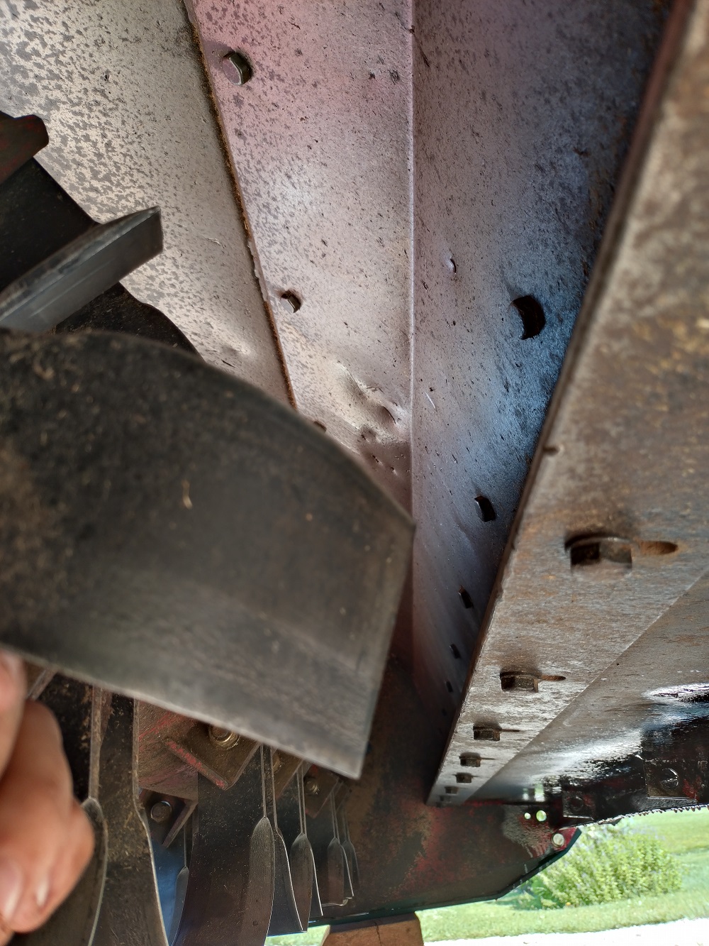

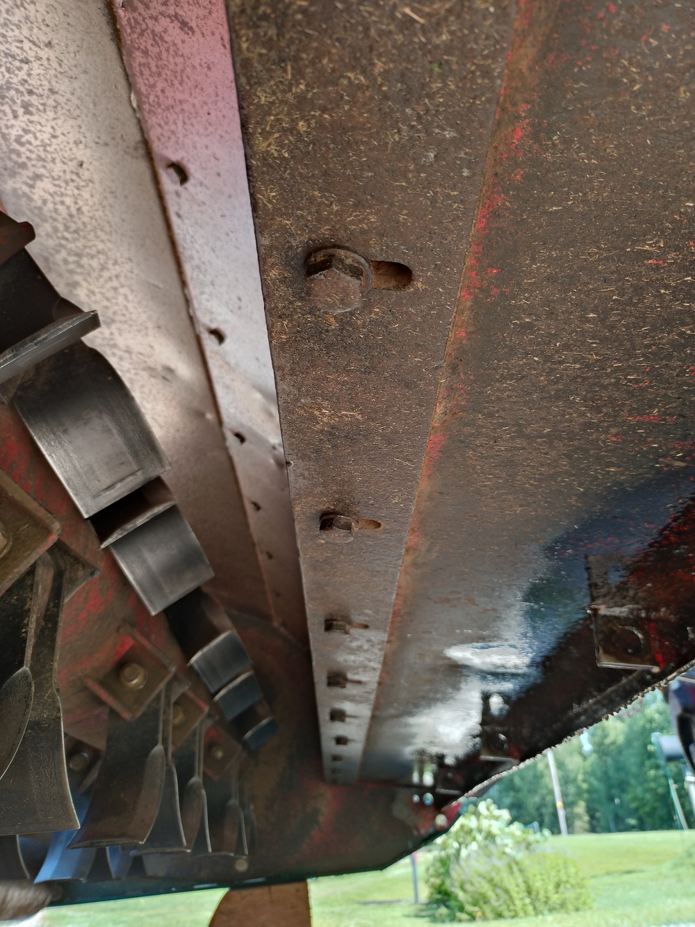

Oskab keegi kosta miskit Vogel Noodi vastulõike tera reguleeringust. Ilmselt teistel ka, seega margipõhine see asi nagunii pole.
Praegu on ta tera otstest mõõdetuna kuskil 35mm. Nii palju ilmselt olema ei pea?
Piklikud avad on nii teral ise, kui ka korpusel, seega saab seda päris suures ulatuses reguleerida.
Praegu on avasid vaadates ta just kui kõige kaugemale teradest viidud. Teagi, kas niimoodi lihtsam suurt massi kergemini läbi lasta või hoopis vastupidi? Päris täpselt aru ka ei saa sest vastutera kasumlikkusest.
#91
Võiks ehk paralleeli tuua hekseldite vastulõike plaatiest ja nende kaugusest, kus sellega määratakse heksli pikkus. Seega lihtsustatult võib öelda, mida lähemale viid seda rohkem jõudu tahab, kuid peenem kaup teradest möödub. Pulli pärast võid ju proovida. Mõni polt lahti keerata.
#92
Jämedalt nii on, nagu akf! huvi5 ütles. Mõju kütusekulule ja võimsustarbele suureneb terade nürinedes kiiresti.
Vastulõikeplaat aeglustab ka materjali väljalendamist. Mida lähemal see teradele on, seda rohkem materjali sunnitakse terade vahelt läbi ja seda aeglasemalt see väljub masinast.
Teooria ütleb ka seda, et väiksem pilu jaotab ka materjali ühtlasemalt, aga praktikas ei ole olulist vahet.
Mina ei näpiks, kui praegune tulemus rahuldab. Kui praegu on liiga "jäme" ja kipub vaalu loopima, siis võiks ju vahet nii tolli peale vähendada. Kui hakkab liiga palju võimu tahtma (mis väljendub veel aeglasema käigu tarwitamises), saab ju tagasi lasta.
