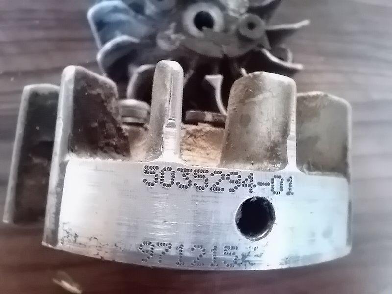

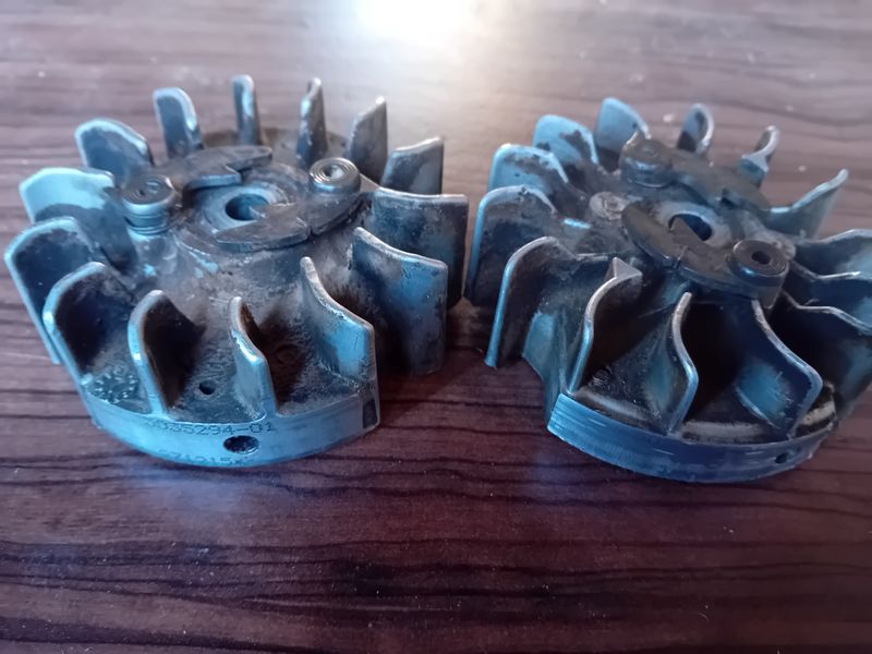

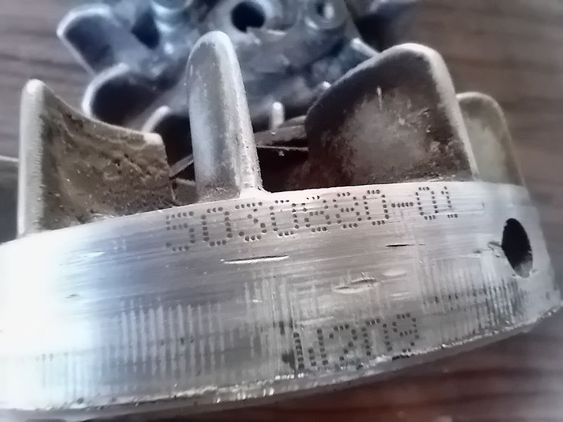

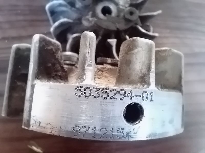

Kas keegi teab midagi elava klassiku H 254XP hoorataste salapärasest maailmast?
Tütrele saeõppe andmise käigus sai otsa hooratta "kiil". Käisin asjaomases poes uurimas, aga uut hooratast enam ei pakuta. (Laias maailmas muidugi on, aga hind paneb mõtlema.) Müüja ütles, et otsib midagi oma isiklikust kollektsioonist. Alguses tõi H55 oma - suurus sobis, koonus klappis, aga offset oli vale, jäi ca 2cm väljapoole. Viisin tagasi. Siis sain kohe kindlasti 254 küljest pärineva, aga ikka ei ole tema ise, ava tundub suurem olevat, jääb logisema, kui mutrit kasvõi näpuga keerata, poob "vastu seina" kinni.
Õige on vaskpoolne
Sobimatu on sellise koodiga:
Kas siis millalgi on väntvõlli jämedamaks tehtud?
Kui kellelgi juhtub olema hooratast koodiga 5035294-01, võib privaatsektsiooni kaudu märku anda.
Ja siia otsa pikema perspektiivi küsimus: milline saag oleks 26 aastat ausalt teeninud 254XP-le väärikas asendaja? Husqvarna kohta räägitakse, et "see pole enam see", jäänud on vaid nimi. Näide kõrvalisest valdkonnast: vaid 30 tundi töötanud Husqvarna murutraktoril ütles üles rattalaager. Või leiab midagi pommikindlat Stihli valikust? Aparaat võiks olla nii lihtne, et oma mõistus peale hakkaks ja oleks võimalik kasvõi metsas kännu otsas remontida.
Husqvarna 55 hooratas ei sobi 254 külge kohe kindlasti see on täiesti teine maailm-starteri kutsikad hoopis teised jms.Hooratast on mitut eri versiooni vanemal mallil on madalamad jahutuslabad uuemal kõrgemad,siis on veel generaatoriga versioonid.Väntvõlli otsad on neil samad ja kiilu asukohtade nihet eri versioonidel pole ka kohanud.

(20-10-2024, 14:01 PM)oltsberg Kirjutas:  Kas keegi teab midagi elava klassiku H 254XP hoorataste salapärasest maailmast?
Hq -dega pole ammu kohtunud ja ei tea mis karul kõhus. Kui kiil on (alum?)hoorattaga ühes tükis ja siledaks lastud, siis muukviilid, rauasaeleht, natuke kannatust ja uus kiilusoon hooratta sisse. Kiilud kaubanduses vabalt saadaval. Kahele Stihlile olen viilinud, käivad siiani. Ühele 250-le saatis lp. ksf. T. asenduse, aga riiulisse see jäi, pole vaja läinud.
