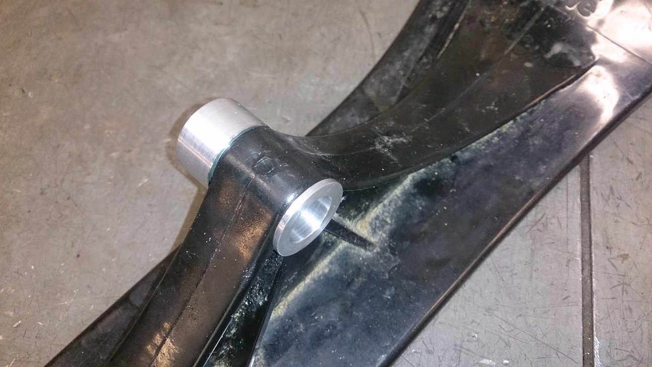

Et puksid suuskades kinni püsiks (völli jaoks öuetingimustes 0,5mm suurem ava) liim vahele:
ja soliidselt valmis nad ongi:

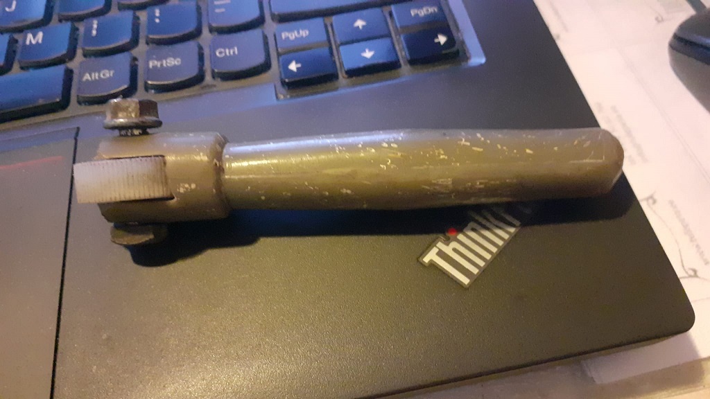

Vahepalaks 66 veepumbale sai nokitsetud üks erisoov kaasfoorumlaselt.
Soov oli saada rullimiseks rullik käepidemega, aga suurem ja tööstuslikum ja kauakestvam kui näidisiseks olnud plastikust, mis suure rullimise peale ülesse sulas:
Arrogance diminishes wisdom !
Soovitud möötude järgi, oli vanarauahunnikust vötta üks pneumo-starteri hammasratas.
Hambad olid originaalis liiga teravad, tuli 1/3 maha vötta. Kuna detail aga on pind-karastatud (tsementeeritud/tsementiiditud) ja treitera sellele peale ei hakka nii väikse osa maha treimiseks,  noolutasin seda pisut ja sain oma osa kätte.
Rullile leidsin sisse laagrid, mille siseava on 10mm ja välismööt rulli jaoks sobilik.
Käepideme tegin ühest vanaraukas üleolevast kuulklapi käepidemest, mis on ka ikka parajalt sitke metall. Väiksema kuvaldaga sai seda alasi peal pisut kohendatud, et rullikuga tsentrisse jääks.
Käepide pikkus oma käe järgi öigeks, liimiga kahanev rüü peale ning rullimine vöib alata.

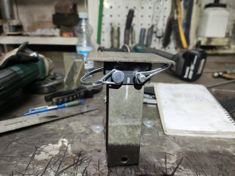

Egas kedagit, metalllatt lauaalt välja ja tööle.
Idee oli siis teha plate alla lisaseinad, millest eemaldatav tiht läbi, et saaks siis liigendina veel madalamaks minna, kuid samas oleks jäik tööasendis.
Proovisin kuidagit välja mööta öiged pikkused ning valmis löigata, välja painutada. Esimese toega panin pisut kiiruga möne mm mööda, kuid keevitusega sai selle vea täidetud. Teisel läks juba täpsemalt möötmine.
Vana plate keevituse käiasin löikekettaga minema, et plate tervelt kätte saada ning tugi ka sama kasutusse läeb:
Uued küljetoed plate all:
Ja tugi on plate seinte vahel pisikese loksuruumiga, ei pea olema nii täpne et värvi pärast maha nühiks.

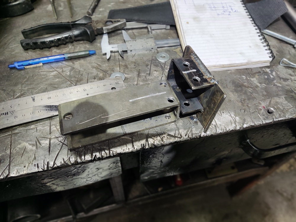

Möötsin välja, kuhu augud teha, et liigendis oleks toel plate seinte sees ruumi 90 kraadi pöörata.
Puurisin plate ja toe avad eraldi, koos nagu ei saand, polnud head vöimalust kinni hoida.
Möötsin avade keskkohad TÄPSELT samadesse kontadesse ... hiljem ikkagit üks ei klappind 0,5 mm ja tuli viiliga aidata. No pole paha kui 16-st üks 0,5 mm viltu läks.
Puuritud avade servad tegin mitteteravaks vastavate tööriistadega:

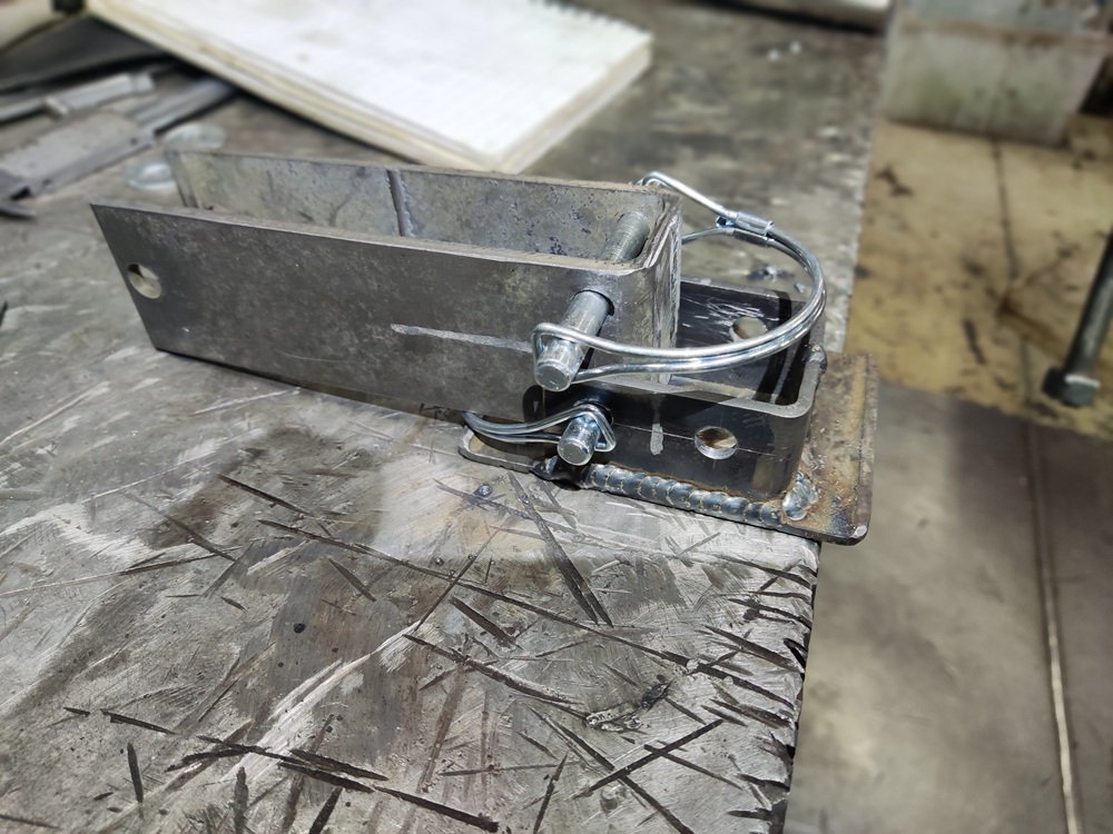

Avad tehtud, vöis kokku panna prooviks:
Liigendi ava tihvt vöib vabalt polt olla, aint eesmist on vaja lahti vötta:
Nüüd siis on tugi allasendis sama körge kui nelikant raam ise:
Hiljem värvisin jubinad ning nüüdseks hoiavad juba saani maast lahti, et vedrud suvel puhkaks.
