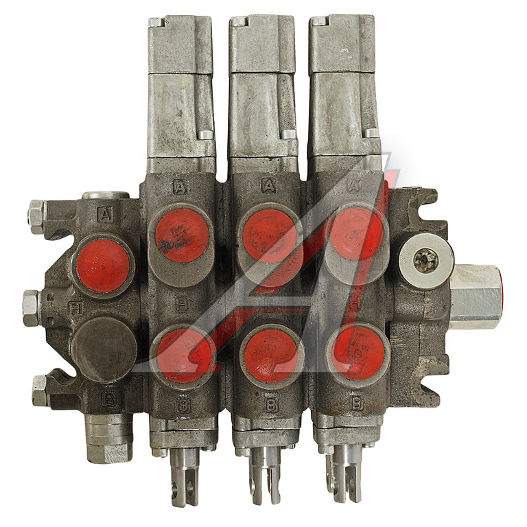

Kas võib kellegil olla sellist jagajat üle,RS 213 Mita. Või teab kas Eestis keegi müüb. https://www.autoopt.ru/catalog/737880-ra...opodemnika
[Pilt: 737880_3.jpg]
Kas pumba tagasivoolu võib sinna ühendada?

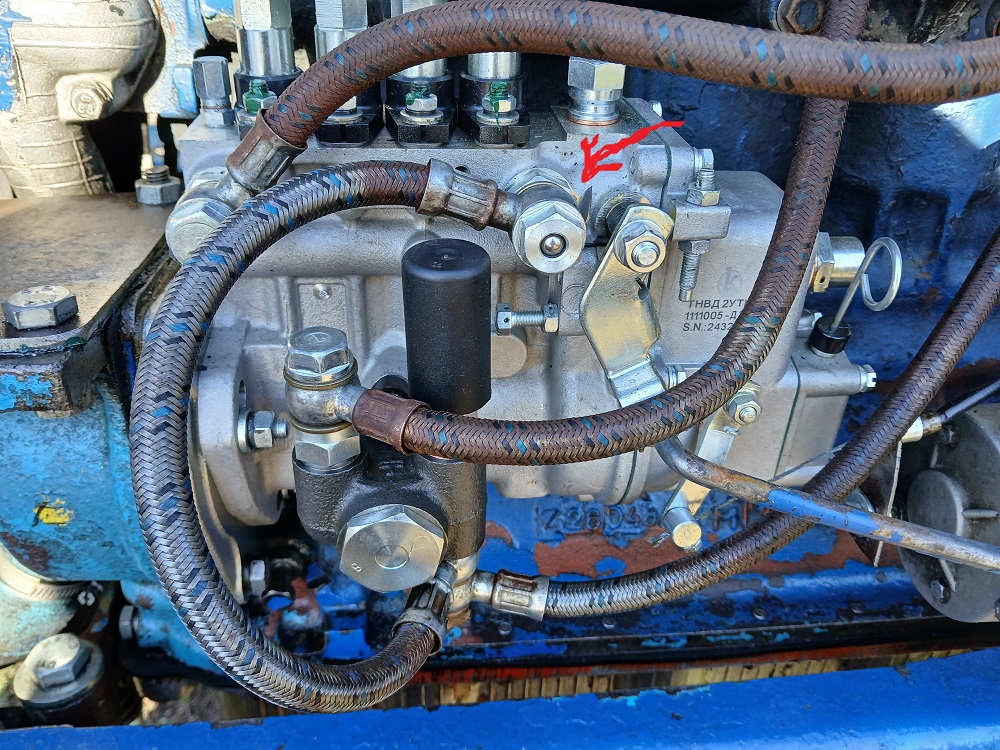

Võib küll sinna ühendada aga mul kippus korgivahelt välja immitsema kütet kuna toru pritsib kütet vastu korki.
(23-03-2025, 00:01 AM)lauren Kirjutas:  Võib küll sinna ühendada aga mul kippus korgivahelt välja immitsema kütet kuna toru pritsib kütet vastu korki.
Väljapritsimise vastu aitab, kui lükata toruotsast sisse sobivalt kõverakspööratud metalltorujupp, mis suunab kütuse piki kaelaserva imbuma. Torust otse viskab otse vastu kaanepinda ja sealt võib imbuda küll. Toru peab täpselt painutama, et ei segaks sõela väljatõmbamist vajadusel.
Aga miks peaks mootori tagasivoolu teise paagi õhutorusse ühendama? Selleks on ju oma ühendus olemas:
Tsitaat:Aga miks peaks mootori tagasivoolu teise paagi õhutorusse ühendama? Selleks on ju oma ühendus olemas:
Kui on olemas siis see hea variant, mu mõlemal russil sellist stutsi kohta paakidel ei ole.
A mis tal seal viga on, kus ta praegu ühendatud on? Eluaeg nii töödanud.

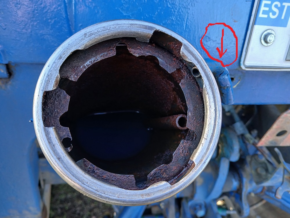

tervist, kiire küsimus.
Jõuvõtuvõll mtz, lülitushoob istme all, kus valid kas ülekanne otse mootorist või rataste pöörlemiskiiruse järgi.
kui sel hooval se nn kahvelt otsast kukkunud ( arvatavasti) siis kas kuskilt saab ligi et lükata muhv teise asendisse?
Tegu 10a vana 820 traktoriga, mil töötunde pm pole, kvaliteet asjadel õudne, eelmineaasta lendasid jõuvõtuvõllil laagrid laiali, sai need uued laotud sisse, koos vajaminevate võllide asjadega, regullitud, kuid siis avastatud et istme alt kang midagi ei lülita,  huvi kellegil traktorit pooleks väga võtta pole, saaks ta mootori pealt otse asendisse ( kiire googelduse järgi oleks vaja muhv tahapoole lükata) , siis rohkem teda keegi ei näpiks.
Kang arvatavasti juba mitmed aastad tühi olnud, lihtsalt kas laagride lendamine v ettepoole tuleva võlli vahetusega hüppas teise asendisse muhv (hetkel sees asendis kullinokkadega tagant keerates liigutab traktorit).
Ette tänades, Mihkel.
Võtad jvv asjanduse küljest ära, siis tekib piisavalt suur avaus kust käsi või abivahend sisse ajade et susida õigesse asendisse. Võibolla ülemise jvv reguleerimise kaane alt näeb veel paremini.
(27-06-2025, 00:20 AM)Kult Kirjutas:  Võtad jvv asjanduse küljest ära, siis tekib piisavalt suur avaus kust käsi või abivahend sisse ajade et susida õigesse asendisse. Võibolla ülemise jvv reguleerimise kaane alt näeb veel paremini.
Tänud kaasa mõtlemast.
Alt sellest kogu jvv august poleks saanud, kuna seal se vahepuki sein ees, ülevalt jvv regull varraste august peale õli väljalaskmist õnnestus tõmmata m10 keermelatiga, millel oli 30 kraadi nurga all keevitatud otsa laia seibiga teine m10 polt, latt sai paraja nurga alla painutatud ning õnnestus nõksatusega tahapoole tõmmata lülitusmuhv, juhul kui kellegil veel kunagi sama olukord peaks tekkima.
nähtavuse tekkimiseks sai kõigepealt väike magnetiga lamp traadiga sillakorpusesse lastud.
