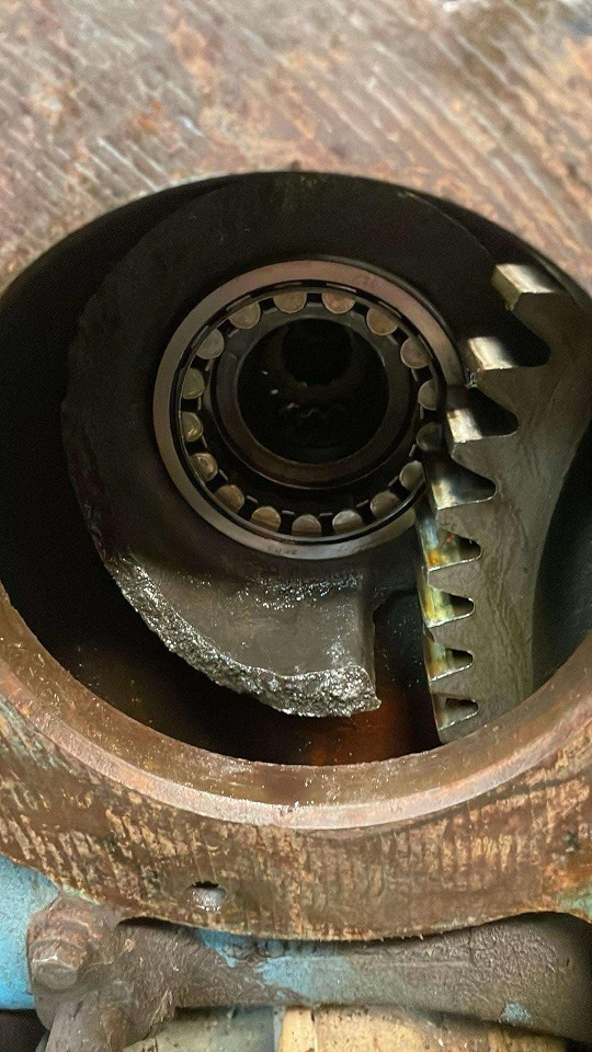

Esimese asjana sai lahti võetud üks 82 tagasild ning tutvutud sellel olevate probleemidega. Näiteks on puruks pidurivõllilt diffrisse mineva laagri korpus, puudu on difriluku süsteem jne. Poolteljel on tohutud tihendirandid sisse kulunud, kas selline pooltelg on kuidagi veel ravitav?

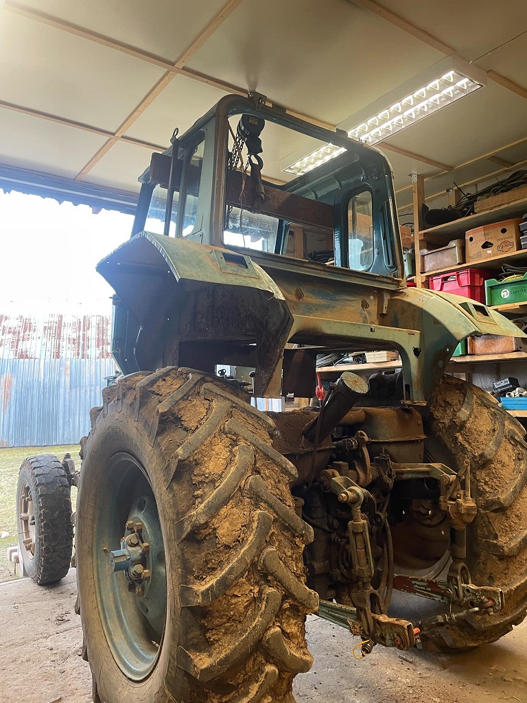

Töökojast sai laupäeva lõuna ajal välja aetud valmis saanud masin, harjaga põrand puhtaks ja uus masin kohe sisse. Harutasin juba suuremad plekidetailid maha, järgneb olulisel määral igasugust puhastamist, misjärel jõuab remondini.
Mida arvata mehaaniliselt hoovaga lülitatavast tagasilla difri lukust? Kas on mõistlikum, kui originaal lahendus?
Tagasild on suures plaanis korras sel masinal, küllaga vajab tegemist kõiksugused tihendid, käigukastis on toimiv veel vaid 2. käik ja tagurpidi - see vajab kapitaali.
Vahekastis puudub nn jänesejalg - ei tea, minu käes pole seda kunagi olnud. Küllap pole ka sees seda süsteemi olemas.
Mootor väljutab enamiku õlist, mis ära ei põle , läbi summuti, seegi vajab suurt remonti.
Esisild on mittevedav ja läheb vahetamisele vedava silla vastu. Ühtlasi on esisild ka 80% ulatuseś läbi kulunud. Teab keegi, kas MTZ 80 esisilla rumm sobib JUMZ-ile ka?
Varasemas elus (nõuka ajal) ol isee traktor talleksis paigaldatud kraavikopaga/ketiga aga aastast 1993 on se olnud minu majapidamises.
Taaskord sai palju tööd tehtud. Päeva lõpuks võtsin maha ka väljalaske kollektori ja sealt nähtus, et esimese silindri ava oli ca 50 % ulatuses ummistunud õlist ja tahmast.
Veel on peetis ka tagasilla hüdrosilindri kinnitus tifti ava, see mis pildil ja ka tagant ämbliku tiftid on loksuga. Olen täitsa kahevahel, mis selle probleemiga teha.

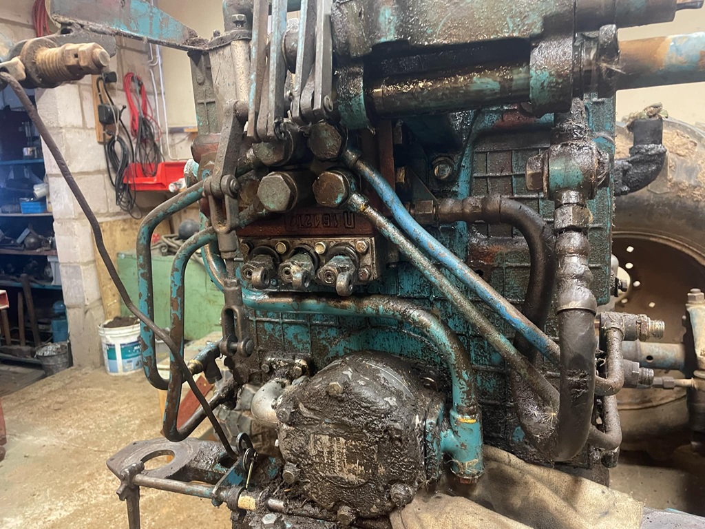

Igasugu puhastamist sai tehtud suurel hulgal. Uut hüdrojagajat oleks ka vaja, seda sai ca poolteist aastat tagasi remonditud, aga tulemus on pildilt näha. Millist jagajat valida? Torustikku tegelikult väga ringi ehitada ei tahaks, kuigi kõik sõltub argumentidest.
Loe 2715 kirjutisi russiteemast - rangide kinnitamiseks on toimiv ravim teada: magnetpuuriga järgmise mõõdu keerme avad ette, korralik keere sisse, keermesse liimiga tugevad keermelatid sisse, rangid kinni pikkade mutritega ja püsib. Polevat tihvte vajagi.
Kui tahad originaaljagurile jääda, otsi kusagilt välja hea nõukaaegne. Neid esineb veel. Praeguse aja kaup on järjest lekkiv prügiSad
Lihtsam on võtta mõni vähemalt Bulgaaria, soovitavalt Itaalia  "neljakümneliitrine" ja painuta kogu elu selle järgi ringi.
Näinud ühte lahendust kus itaalia jagaja originaali kohta pandud hakkavad kangid teistpidi käima - st et alla lööd on ujuv ja haakeraua tõstmiseks pead kangi vastu esiakent suruma. Kindlasti saab liigendeid vahele panna ja kangid panna toimima nii nagu koguaeg russidel olnud.
Kui ise peaks kunagi nii kaugele jõudma et läheb korraliku jagaja vahetuseks siis paneks kabiini külge väljapoole trossidega jagaja ja otse portide külge kiirühendusega väljavõtted nagu lääne masinatel. Trossid koos kangidega paneks kabiini sarnaselt nagu zetor traktoril.
