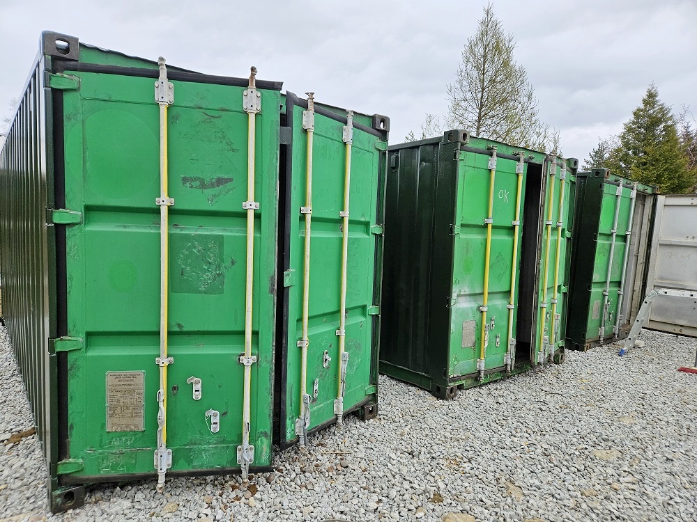

Jätkasin nüüd juba konteinerite külgedega. Sisuliselt on kogu protsess sama, mis katuse osaga - kõik roostesed kohad puhtaks, lahtised kohad ja ääred siledaks, suruõhuga puhtaks, pesuvahendiga üle ning seejärel värv peale.
[Pilt: 504.jpg?_t=1717095614]

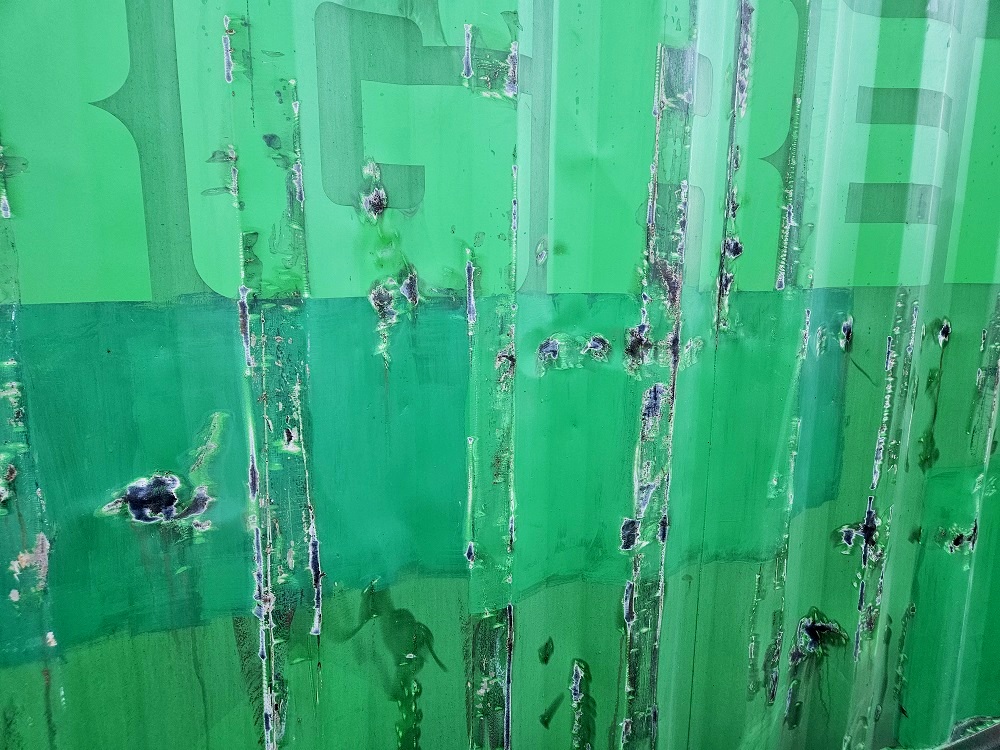

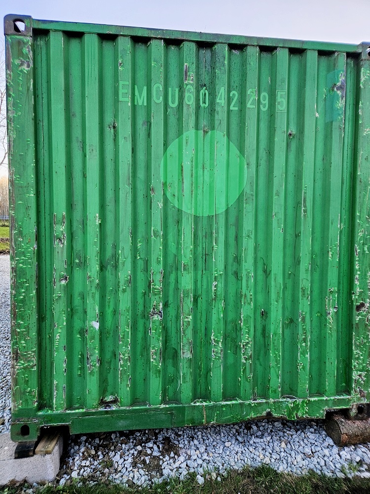

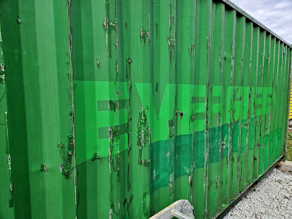

Koledamaid kohtasid oli. Neid oli ka ka varem mõnest kohast parandatud, silutud ja värvitud. Üldiselt aga ei olnud ühtegi kohta, mis terasharjale ei oleks allunud. Tunduvalt lihtsam roostet maha saada, kui tavaliselt teraspinnalt.
[Pilt: 506.jpg?_t=1717095614]

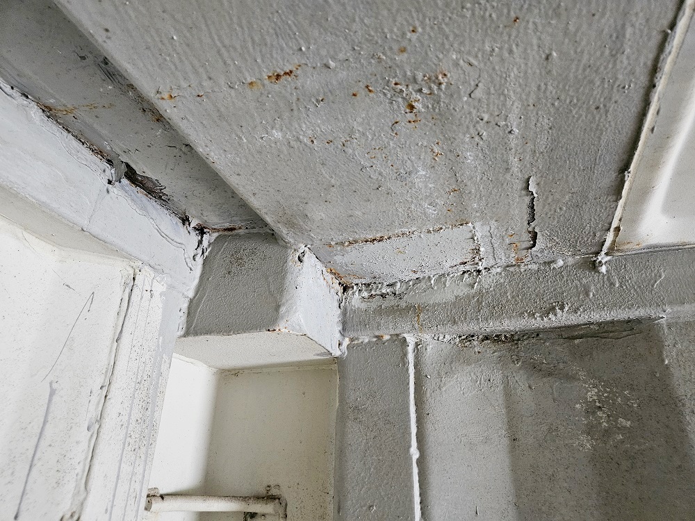

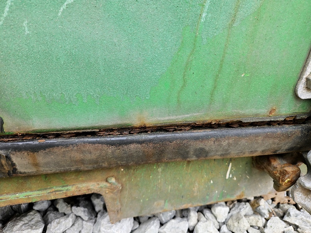

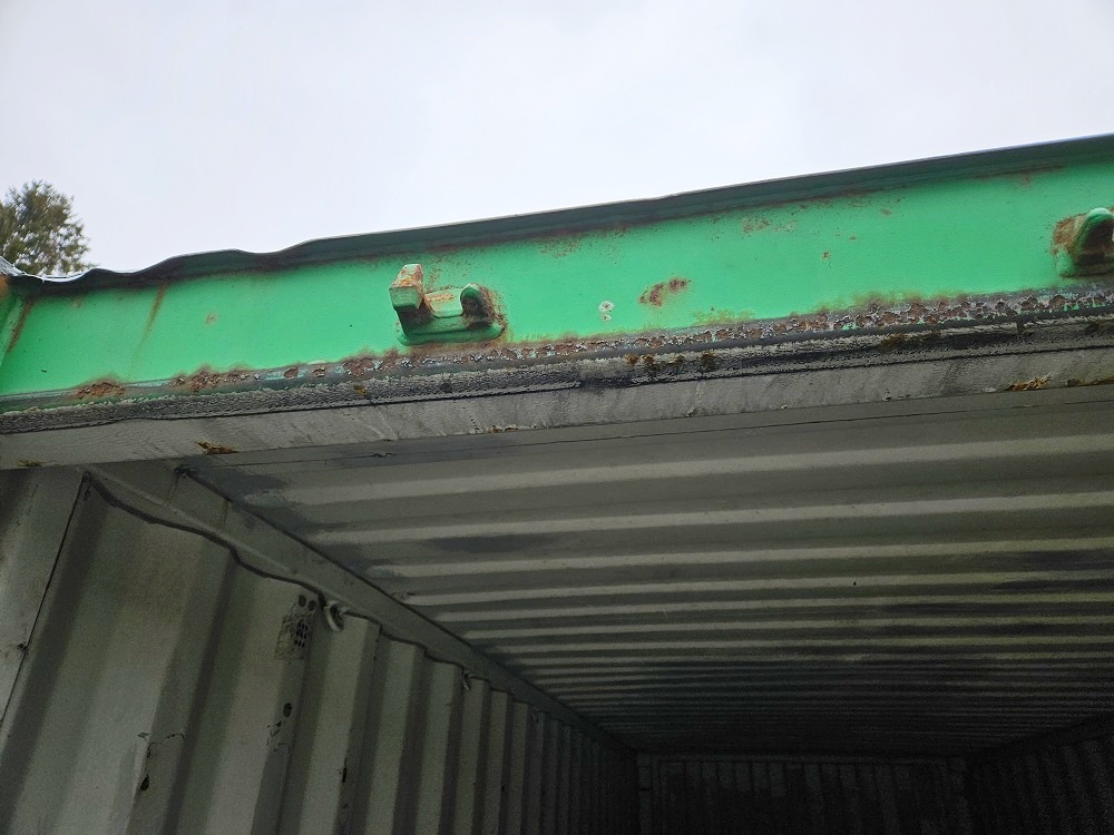

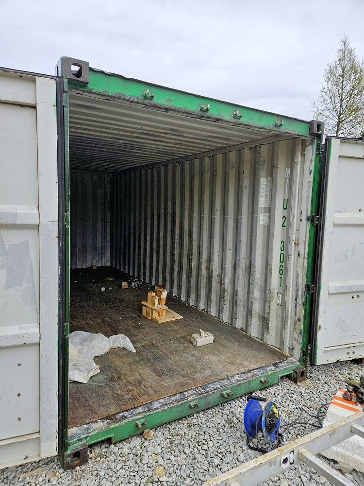

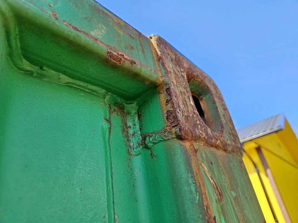

Konteinerite puhul peab alati kriitilise pilguga üle vaatama kõik nurgad ja sealsed keevisõmblused. Need on kohad, mis kannavad kõige suuremaid koormusi ja mis ka kõige enam vigastada saavad. Minu kolme konteineri ülanurkadest oli üks, mida lapitud oli - seesama nurk, mis ülemisel ja alumisel fotol näha. Näha ka parandusjäljed. Samas keskmist paranduse kvaliteeti silmas pidades ei olnudki kõige hullem. Vett ju pidas. Nüüd korralikult vaid puhtaks ja siis värv peale.
[Pilt: 505.jpg?_t=1717095614]
Sama nurk seest poolt. Tegelikult ongi nii, et seest saab isegi parema pildi ette, mil määral ja kuidas on parandusi tehtud. Midagi ilusat siin ei ole, kuid siiski toimib ja ei leki. See ongi peamine. Konteinerite paneelide vahed on seestpoolt tihendusmastiksiga kaetud, seega on hästi näha, kus on kallal käidud ja kust parandatud. Siin pole esialgsest mastiksist palju järel.

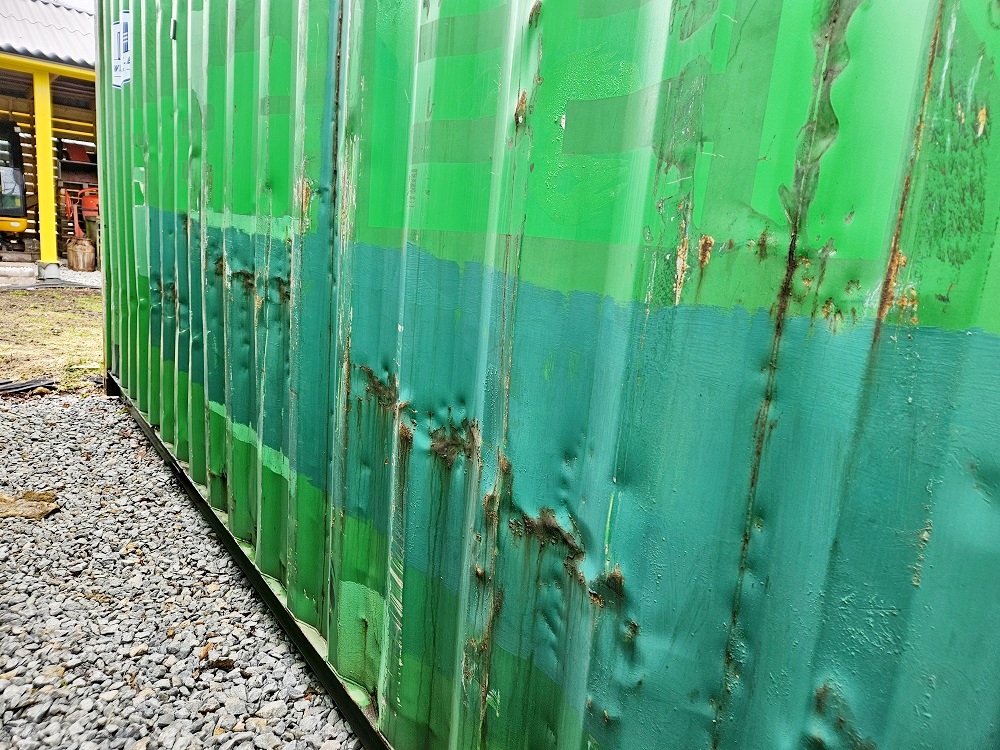

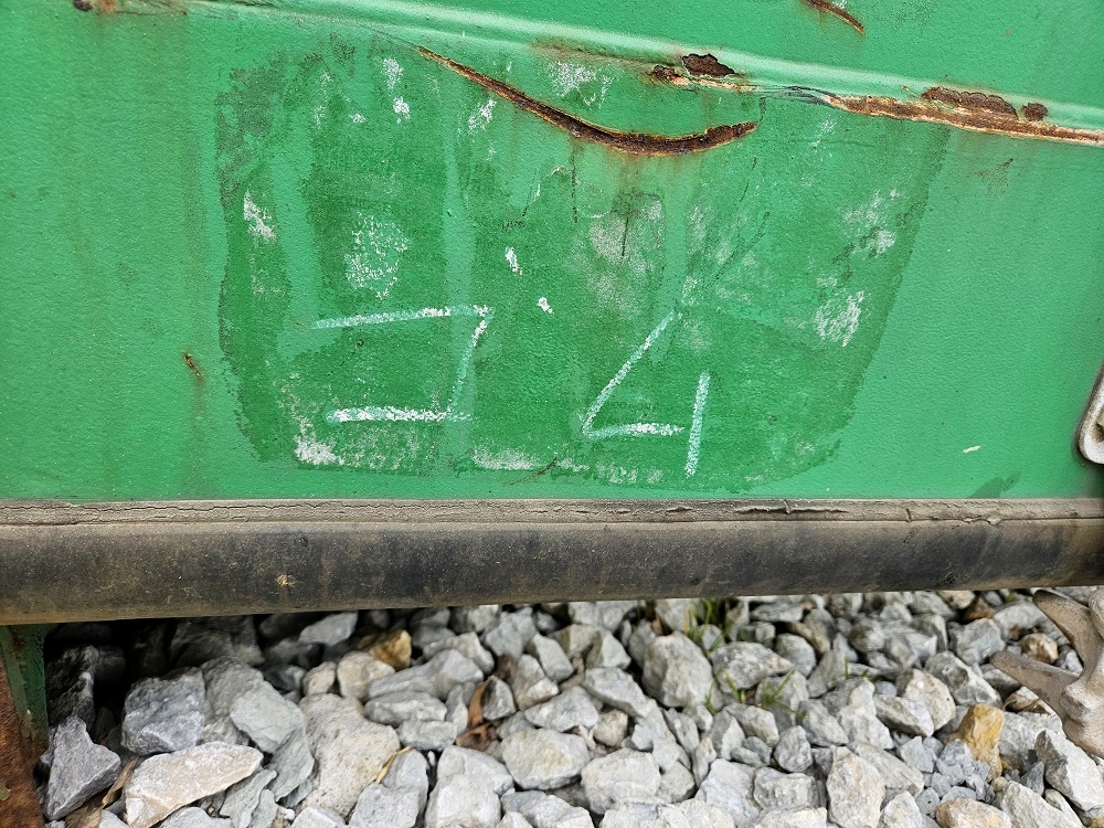

Väljast läks töö üsna monotoonselt. Konteiner #3 oli selles suhtes kõige tüütum. Mehaanilisi vigastusi ja deformatsioone oli kõige vähem, kuid väikeseid ja tüütuid plekke ning roostepesasid kõige rohkem. Igat üht pidi eraldi töötlema. See võttis aega.
[Pilt: 503.jpg?_t=1717095614]
Tagumine külg oli sellel konteineril kõige tülikam. Nagu oleks killustikupritsi saanud. Läks tubli mitu tundi, ette kui pinna enam-vähem rahuldavaks sai.

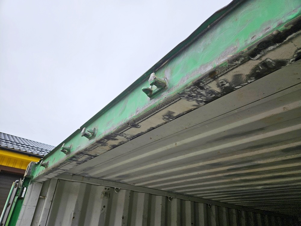

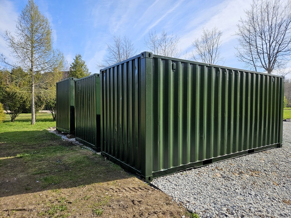

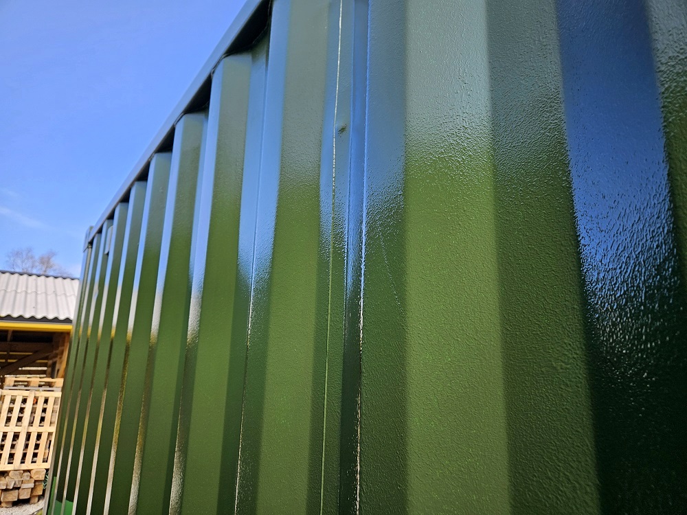

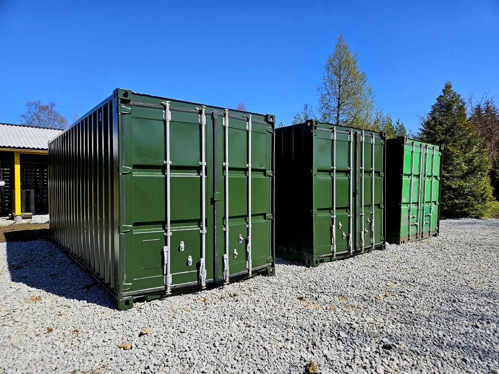

Jätan siinkohal tüütu jutu vahele ning panen kohe fotod pärast värvimist. Sai üsna hea. Kui kõik konteinerid sama karva, siis on ja silmale parem vaadata.
[Pilt: 511.jpg?_t=1717095668]
[Pilt: 510.jpg?_t=1717095668]

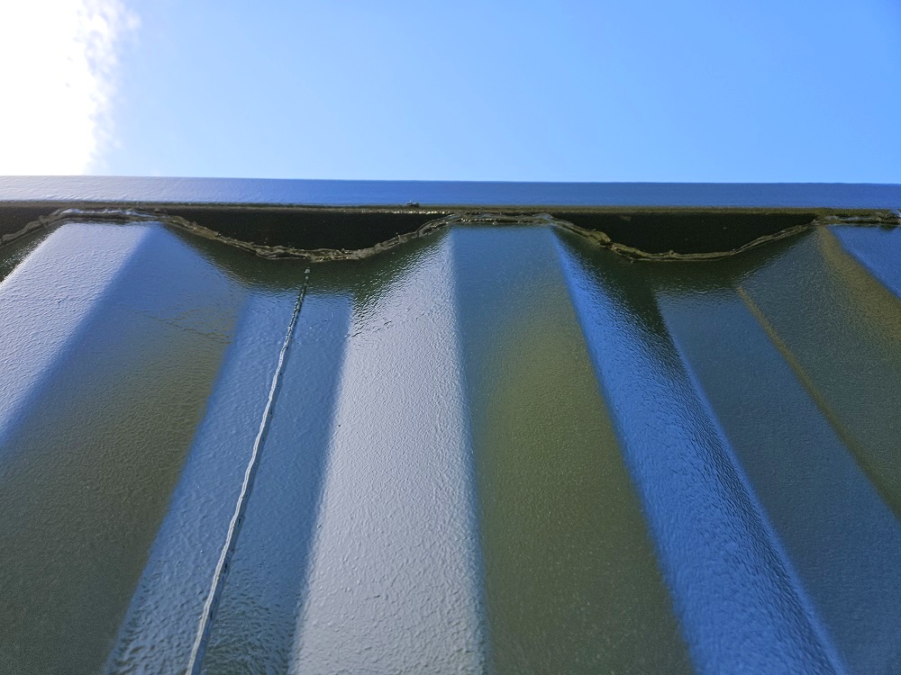

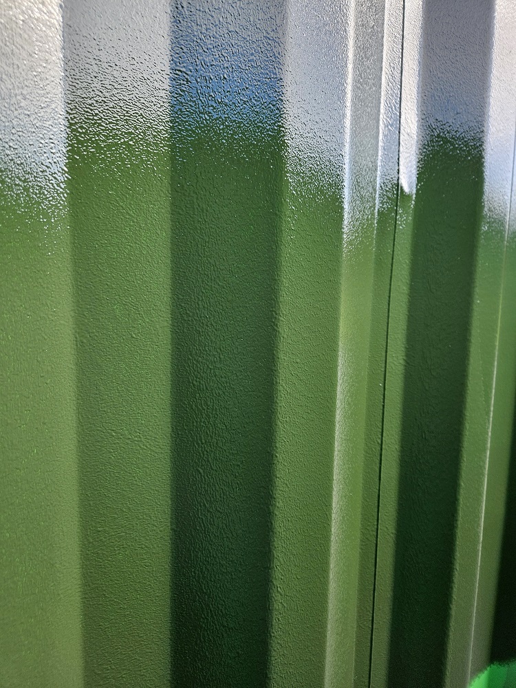

Ning siin värvitud pind pisut lähemalt. Jääb pisut tekstuurne tänu rullile, paksule värvile ja kiirele kuivamisele.
[Pilt: 512.jpg?_t=1717095668]

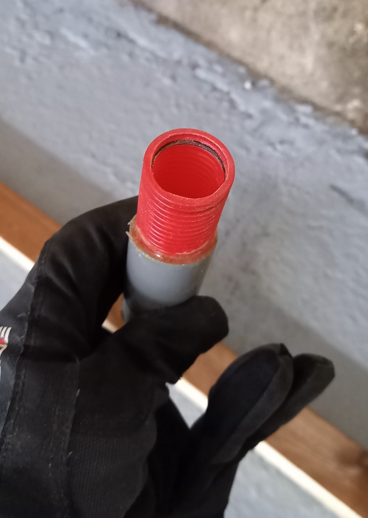

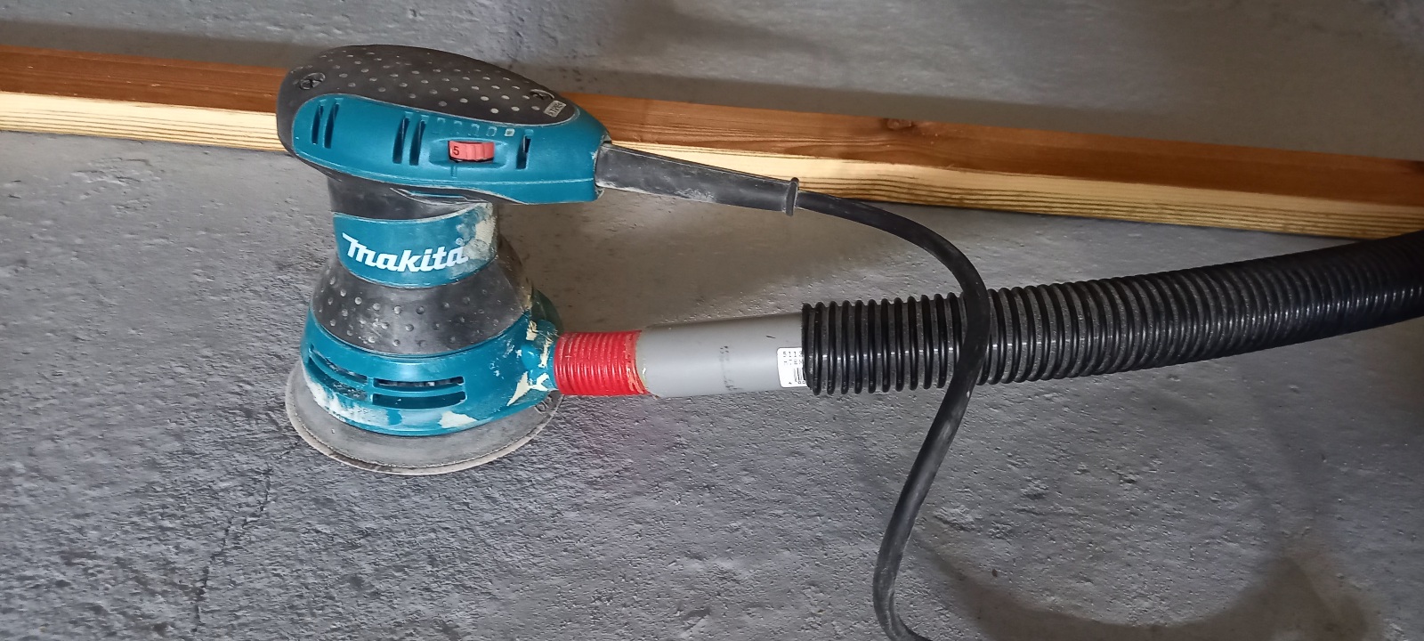

Mul espetsiaalset puidutööruumi pole võtta, seetõttu on kange soov võimalikult palju puidutolmu kohe selle tekkekohas kinni püüda. Oleks puidutööruum, siis tahaks seda loomulikult ka, aga praegu on see vähe kriitilisem. Tööstuslik tolmuimeja on samuti garaažis olemas ning tekkis kinnisidee, et selle peab ju saama kuidagi taldlihvija külge ühendada. Esimene tõdemus, milleni pidi jõudma, on see, et 32mm sisekanalitoru on oma välismõõtmelt täpselt tolmuimeja vooliku sisemõõtme moodi. Seejärel käisin lahtiste silmadega mööda ehituspoodi ning leidsin sobiliku kaablikõri, millega sai tekitada taldlihvija ja kanalisatsioonitoru jupi vahele vajaliku ühenduse. See kõik andis sellise tulemi:
Kuna minu taldlihvija tolmukoti otsik on kergelt koonuses, siis selle paremaks kinnituseks leidsin ühe kummist O-rõnga kaablikõri soone sisse:
Tulemus on ebaprofessionaalne, sest näeb kole välja; taskukohane, sest maksis kokku euro või kaks; funktsionaalne, sest töötab hästi, ja portatiivne, sest töötab igal pool, kuhu saab tolmuimeja kaasa võtta. Kaablikõri istub lihvija otsas väga mõnusa tihedusega: soovi korral saab hõlpsalt ära tõmmata, aga nt pooletunnise nühkimise käigus tuli see ise tagant ära ühe korra ja seda ka minu enda ühe tahtmatu liigutuse tõttu.
Teemaalgataja taldlihvija on küll pisut teistsugune, aga küsimus on lihtsalt mõne teise ülemineku selekteerimises. Ehk on abiks eeskujulikus majapidamises koristusvaeva vähendamisel  Smile
Lõpuks ometi oli mul midagi ka siia teemasse kirjutada, seega saan südamelt ära öelda selle, mida ehteestlaslikult eraldi ei hakanud kirjutama: kadestamisväärne teema nii selle sisu kui ka kajastamisoskuse osas! Ootan huviga uusi arenguid ja soovin kerget sulge!  Cool
Viimases postituses olev süsteem toimib väga hästi ja on minul täpselt samasugune süsteem kasutuses. kui vaja töökojast välja minna siis tolmuimeja järgi, töökohas on puruimur sellel samal lihvijal järgi. Igatahes toimib ja pole vajadust ülemaksta. Mind see isiklikult ei sega, et veidi kole välja näeb. Kui töö tehtud saab tolmuvabalt siis on ju kõik hästi ja kui projekti valmis tehtud saab siis keegi ju enam ei mõtle selle üle, millise koleda tööriistaga see tehtud on saadud, tulemus on tähtsam ja tervislikum töökeskkond.

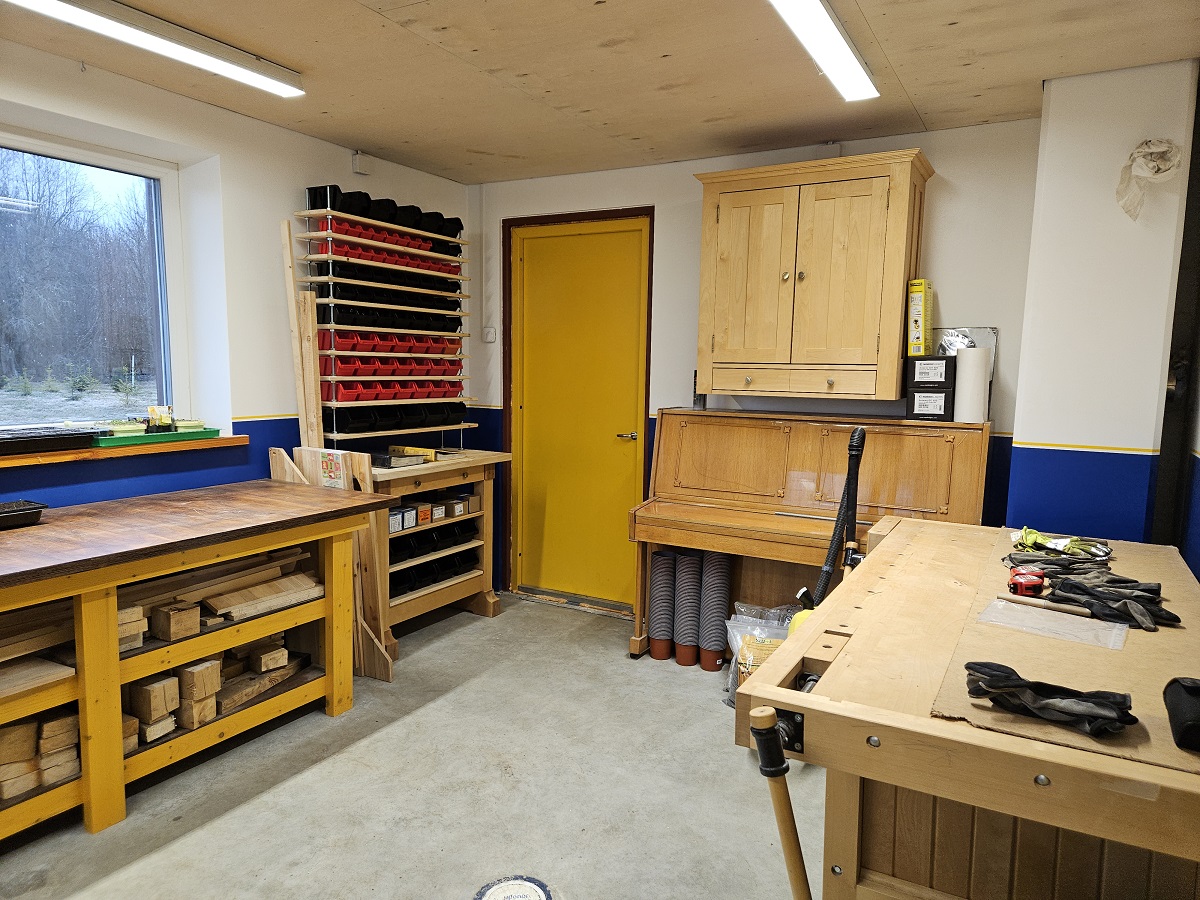

[Pilt: 20240326_162725.jpg?_t=1712253602]
Ma pidasin siinkohal silmas oma garaaži puutööruumi, mis on gramm alla 16m2. Puidu tolmu ei taha sinna saata, kus tehnika lahti käib, kus metallitööd teen ning kus teinekord tulega või siis kütuse/õlidega mängin. Ja puruimur ei ole kahjuks teps mitte tolmuvaba seade. Imuri sooviks igal juhul liigutatava muretseda või siis ise rattad alla meisterdada. Hea vajadusel koos saepingi/höövliga viia sinna kuhu parasjagu vaja.
Nuputamist on, aga lasen asjadel ise aja jooksul paika loksuda.

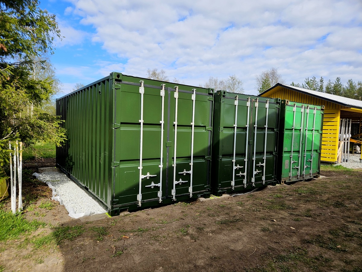

Tähtis päev oli. Hoovis oli üle pika aja näha muljetavaldavat tehnikat. Isegi lapsed toodi varem lasteaiast ära suurt autot uudistama. No ja kui aus olla, siis endal oli samuti suu lahti ja taeva poole. Tehakse ikka ilusaid asju küll.
[Pilt: 603.jpg?_t=1717436834]

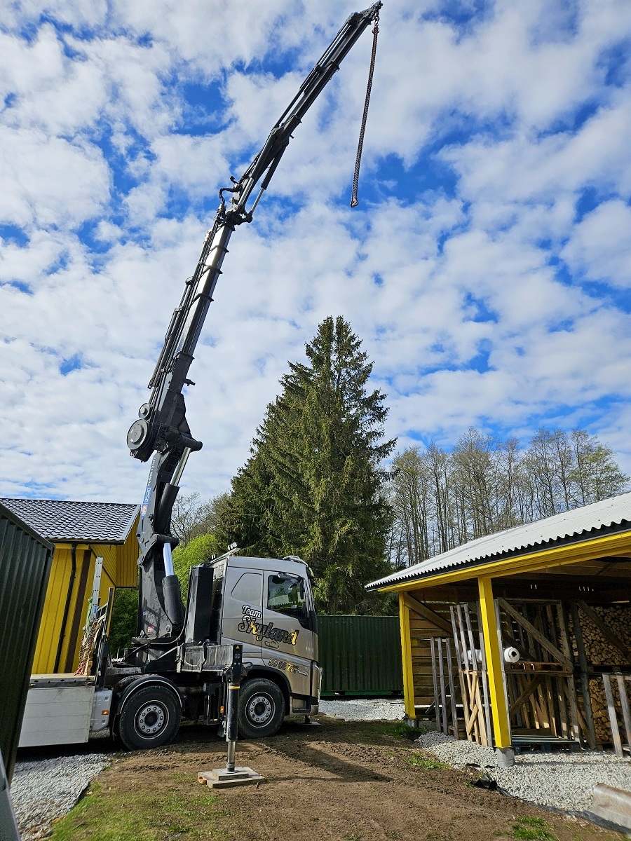

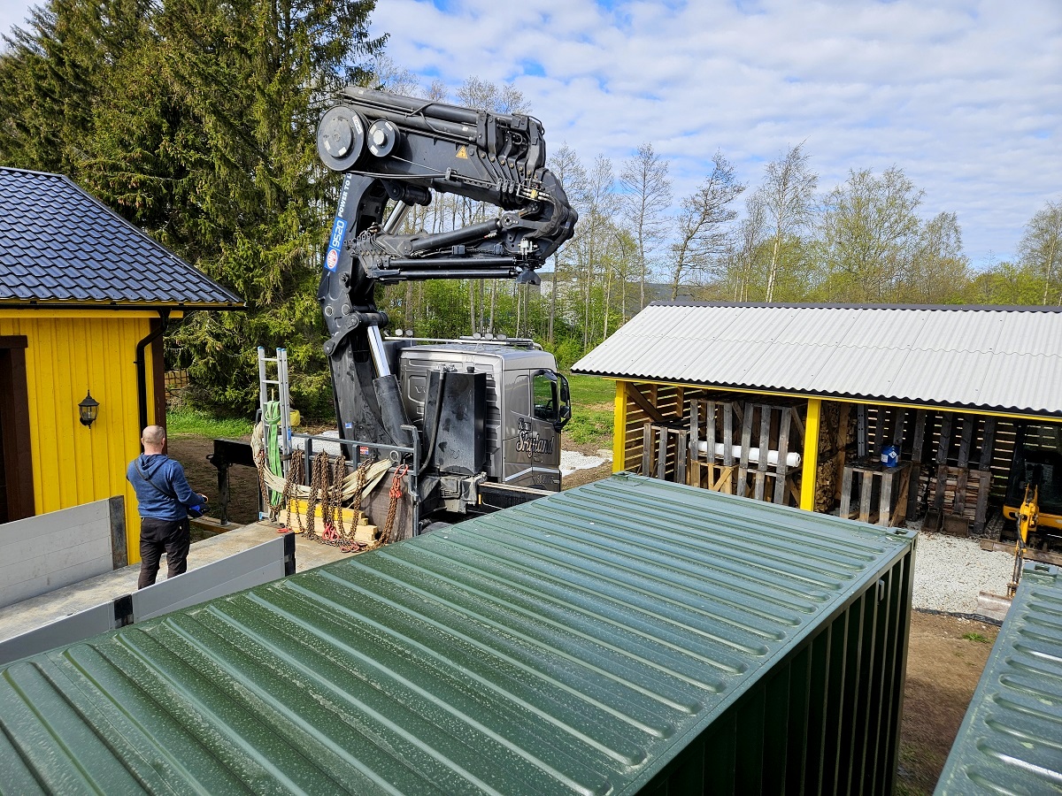

Autojuht oli täitsamees ja lasi mul troppija ametit pidada. Redeliga konteineri katusele, konksud külge, maha, redel teise kohta, seal taas katusele ning konksud küljest ära.
[Pilt: 602.jpg?_t=1717436834]

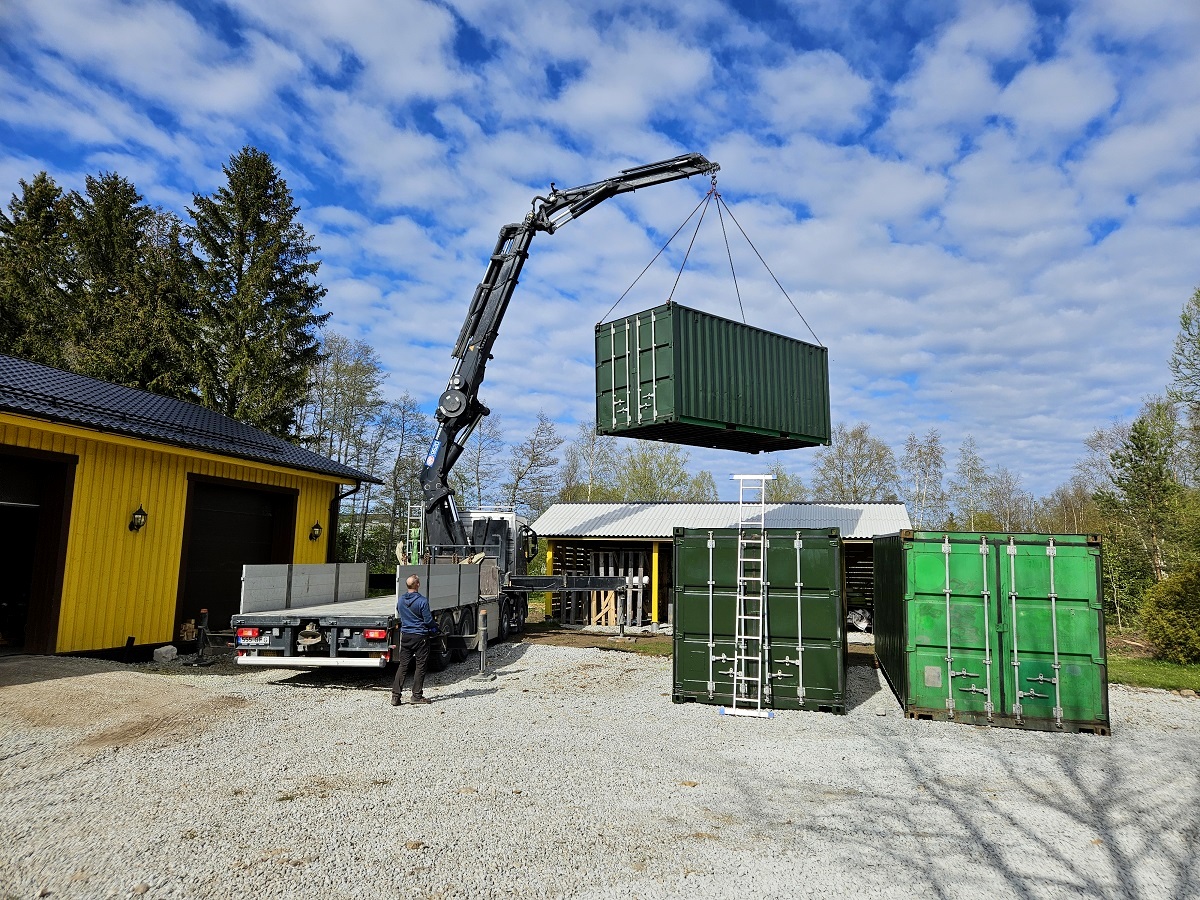

Kui autot tellisin siis oli väike pabin sees, et kas selle kraanast piisab, et konteinerid omale kohale tõsta. Konteiner ei ole iseenesest raske - 2,2...2,3t, kuid pikk ja mahult suur. Kui konteinerid mulle pärast ostu ära toodi, siis Miil OÜ auto oli võimeline tõstma vaid alla meetri autost taha ja kaks-kolm meetrit küljele. Siin aga oli auto nina ja kaugeima konteineri keskpunkti vahe üle 12m. Nagu näha, siis reservi oli ning mitte vähe. Sain aru, et vajadusel oleks saanud sellise konteineri ka üle garaaži garaaži taha tõsta. Kokkuvõtvalt taas väga positiivne kogemus teenusepakkuja poolt.
[Pilt: 604.jpg?_t=1717436834]
Auto tõstmiseks valmis sättimine võttis ca 30min ja teist sama palju läks kolme konteineri paika sobitamiseks.
[Pilt: 605.jpg?_t=1717436834]

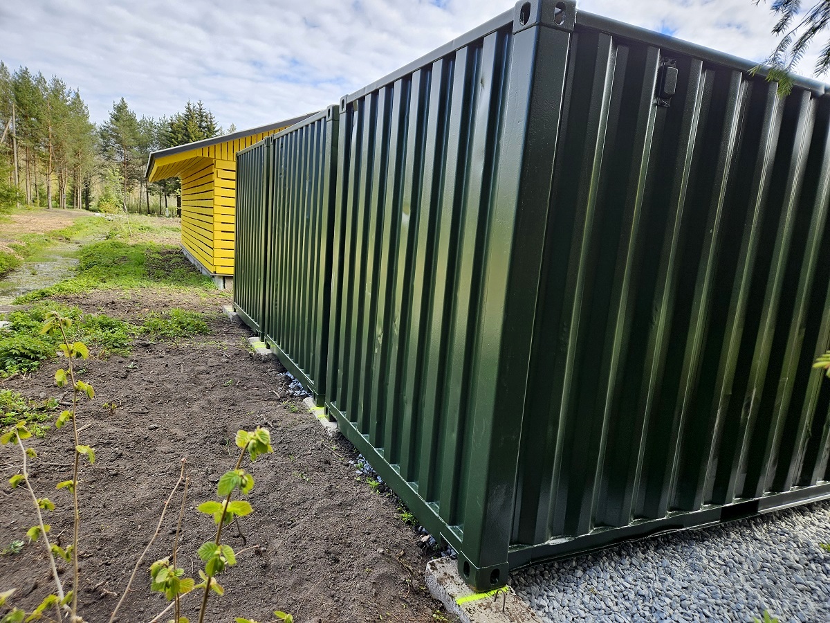

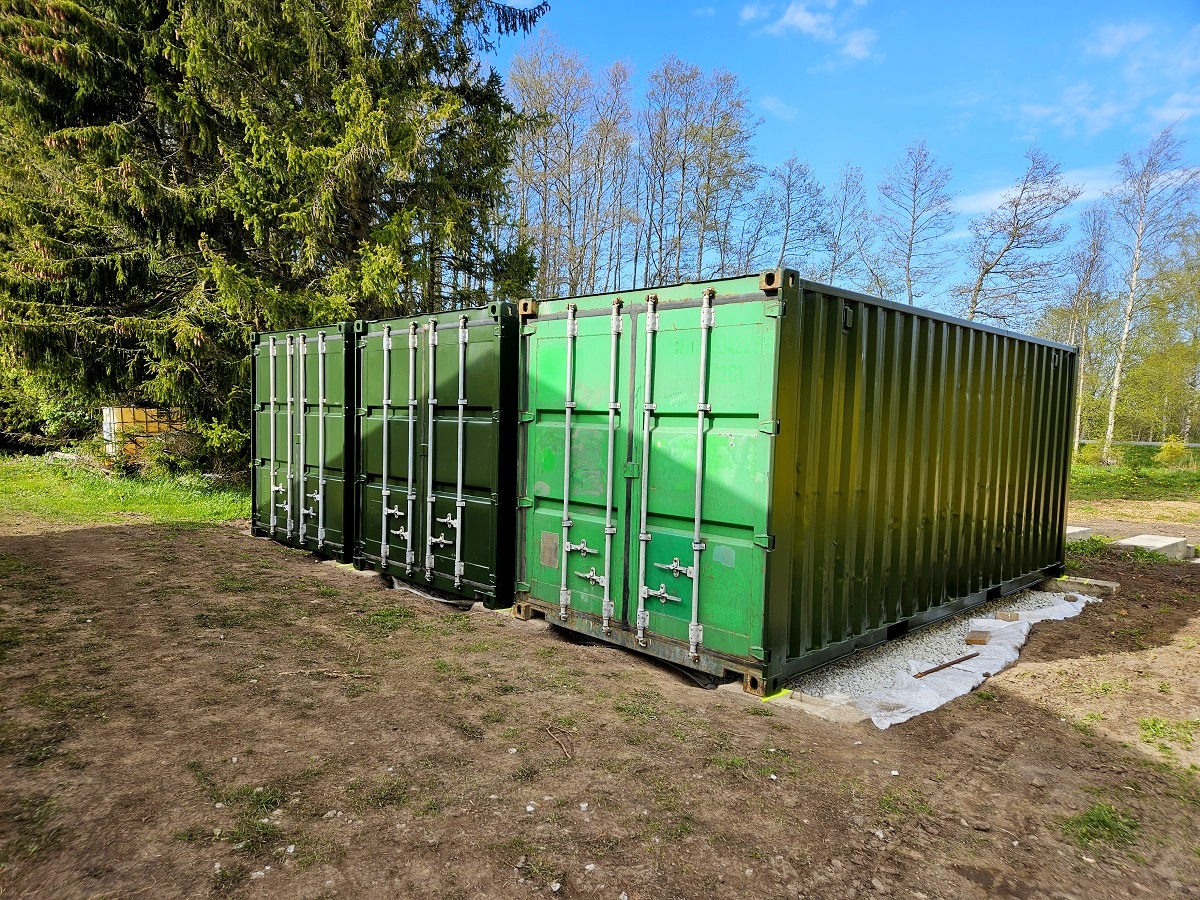

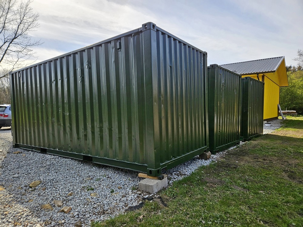

Ja omale kohale sobisid need kolm hästi. Said kenasti ritta ning midagi kuskilt "kaaluma" ei jäänud. Iga konteineri vahele jäi ca 25cm vahe. Ka esikülg sai üsna nii nagu plaanisin - platsiga sisuliselt tasa, et saaks vajadusel tehnikaga sisse sõita. Uksed käivad hästi lahti, riivid liiguvad eeskujulikult ning lahti tõmmates riivide alumised otsad just-ja-just maha kinni ei hakka.
[Pilt: 606.jpg?_t=1717436834]
Konteinerite külgedele jäi praegu umbes 70-80cm laiune killustiku padi. Sinna panen geokanga peale ja teen tagasitäite umbes pooles ulatuses. 30cm on täiesti piisav, et konteinerite alune heasti tuulduv jääks ning et silmale hea vaadata oleks.
[Pilt: 608.jpg?_t=1717436834]
Siin tagumine nurk. Tagaosas jätsin pinnase samuti pisut madalama, et tuul paremini läbi käiks.
[Pilt: 607.jpg?_t=1717436834]

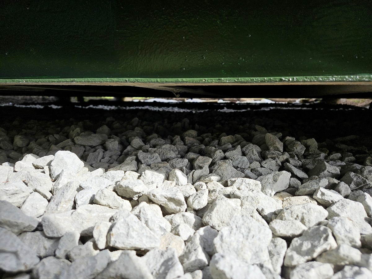

Ning pilk põhja alla. >10cm taladest killustikuni.
[Pilt: 609.jpg?_t=1717436834]

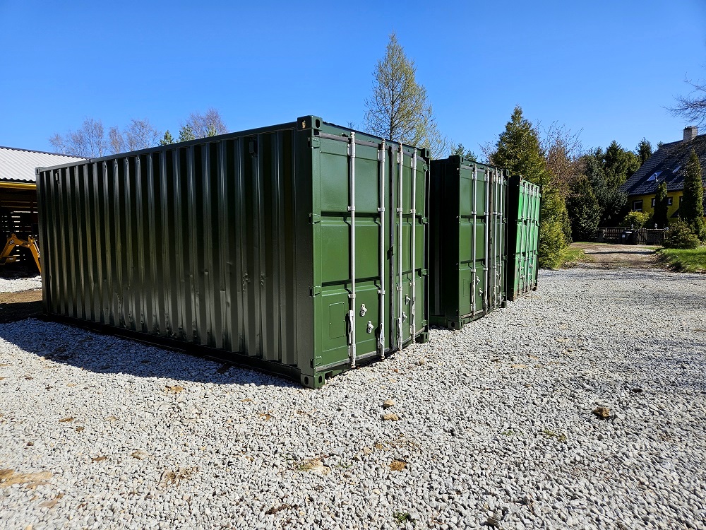

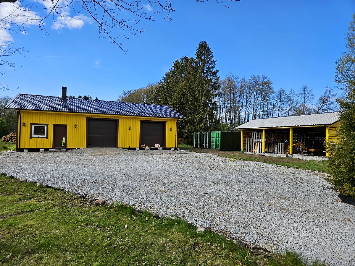

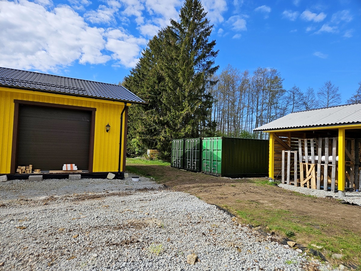

Üldpilt nüüd selline. Mõned aastad tagasi oli siin võsa ning muru. Täna aga sissesõidutee, piisavalt suur plats kus veoautoga kannakas teha, koht kus tehnikat näppida, koht kuhu küttepuud ära panna ning konteinerid muu kola hoiustamiseks. Tööd on veel kui palju, kuid üldpilt selline, millega saab rahule jääda. Üle koera on saadud, küll saab sabast ka.

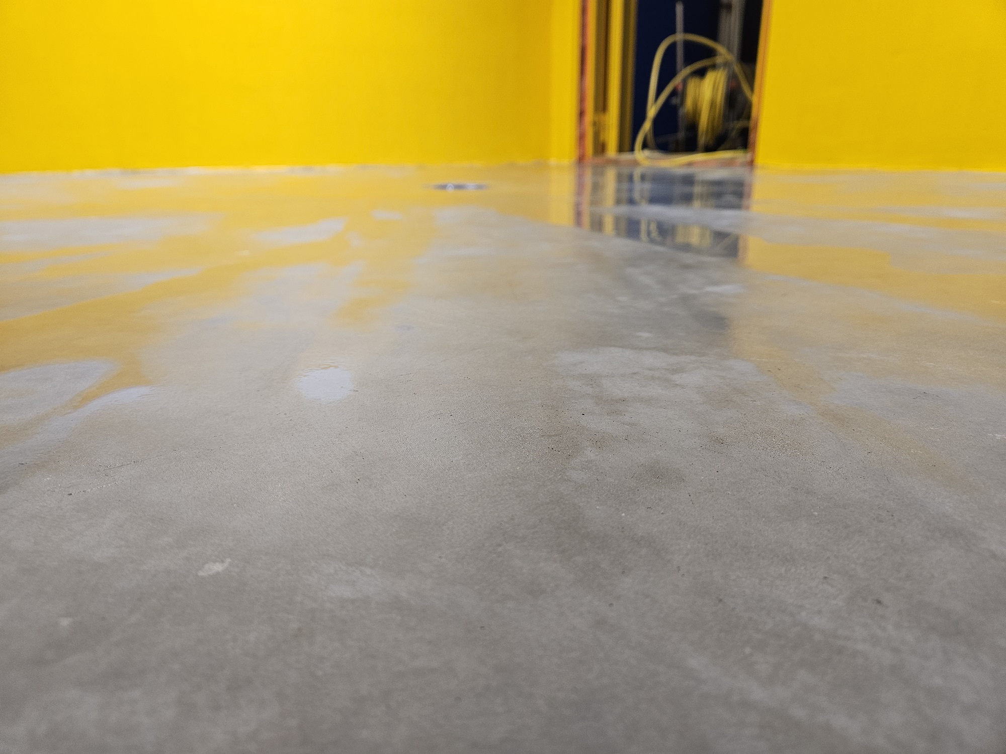

Tükk aega vaagisin, kuidas oleks mõistlik probleemi kasvõi mingil määral vähendada. Epoksiid on kallis ja ilmselt mitte nii lihtne taastada. Värvimine odavam, kuid kestab vähem. Värve muidugi 100 erinevat tõugu ka. Koledaks lähevad nad lõpuks kõik kui pihta saavad ja kuluvad. Korralik peenlihv koos poleerimisega (ja miks mitte mõne huvitava toonimislahendusega) tundub hea mõte olevat, kuid taas on tegemist teenusega, mida hetkel endale lubada ei saa. Võib-olla kunagi kaugemas tulevikus. Kõik kolm ruumi on mul ka niivõrd erineva otstarbe ja koormusega, et ühist head lahendust ilmselt polegi.
Otsustasin teha algust kõige odavama ning lihtsama lahendusega. Ehk siis hetkel veel hea, sileda ning üldiselt kahjustumata pinna viimistlemise/immutamisega tolmu takistava vedelikuga. Ma pole sellist asja kunagi varem kasutanud, kuid otsustasin proovida. Jaekettides oli selliseid kohe riiulilt võtta vähemalt kümmet erinevat. Suures plaanis tundus olevat, et tegemist on väga sarnaste (toime)ainetega.
Mina valisin välja sellise toote nagu VivaColori tolmusidumisaine "Dust Blocker". Tegelikult tegin selle ostu juba sügisel ära, kuid alles nüüd tuli vaim peale tööga pihta hakata. 10l nõust peaks tootja andmetel piisama kuni 80 ruutmeetri katmiseks. Ehk suures plaanis liitriga 8 ruutmeetrit. 10-liitrise kanistri hind ehituspoes on mõni euro üle kahekümne. Tundub igati mõistlik.

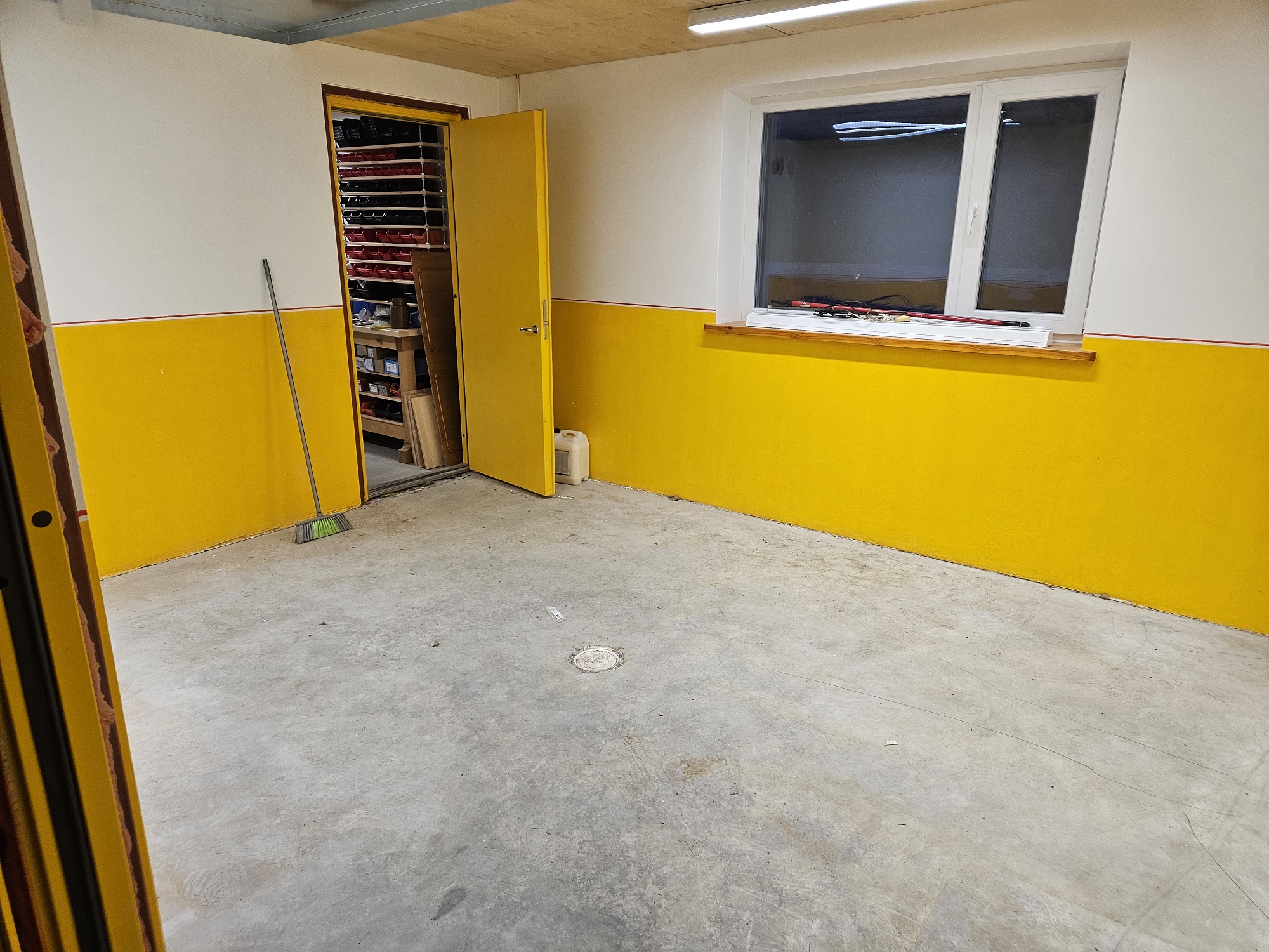

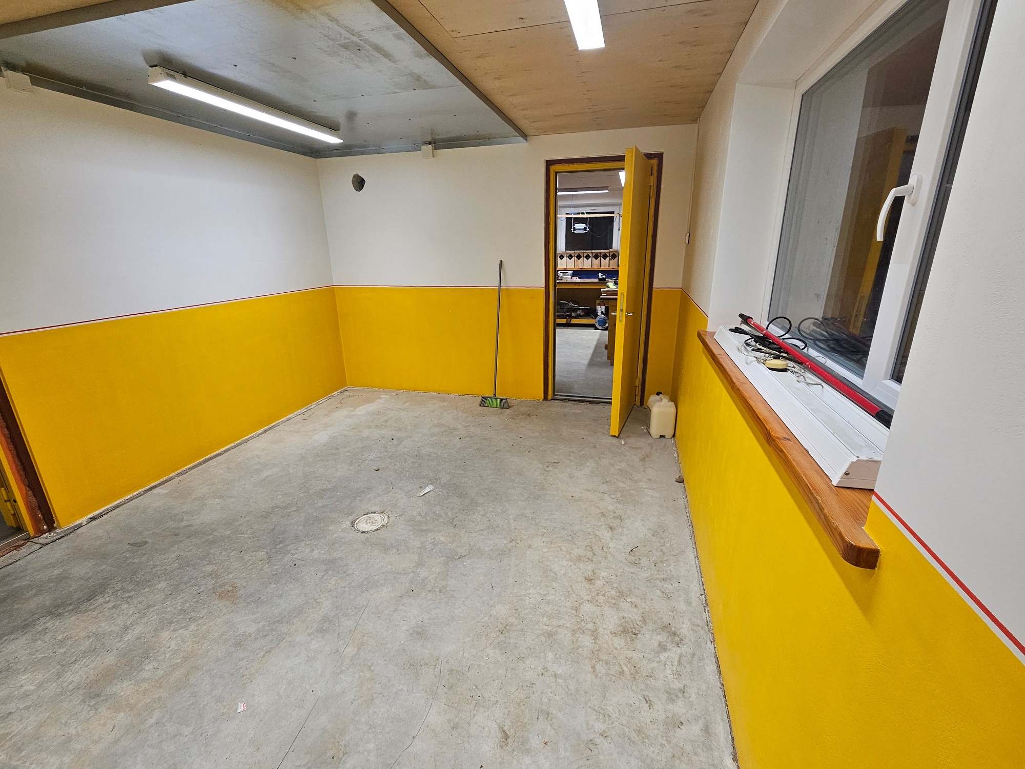

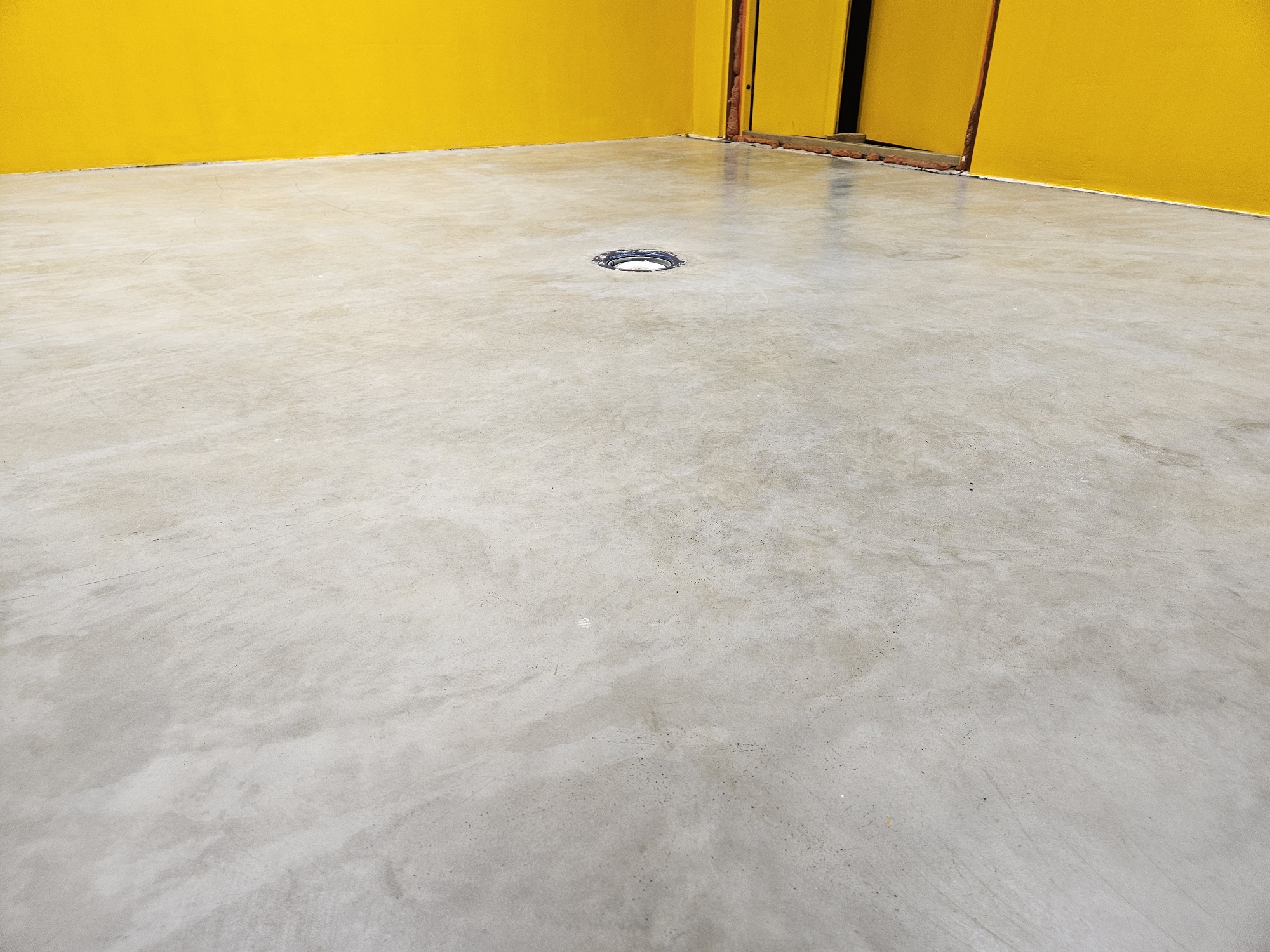

Otsustasin, et proovi teen oma hetkel kõige vähemas kasutuses oleva metallitööruumiga, mis tegelikkuses ei ole kaugeltki valmis. Seetõttu oli ka võrdlemisi lihtne see kolast tühjaks tassida/vedada.
Alustasin sellest, et pühkisin harjaga kogu põranda puhtaks ning seejärel käisin põranda enda ning nurgad-ääred tolmuimejaga läbi. Siseseinte ja välisseinte äärtes on mul näha pisut vundamendilindi niiskustõkkeriba ning betoonpõranda paisumislindi serva. Tolmuimejaga sai ka need pinnad ja osad võimalikult puhtaks veetud.
Tulemus jäi suures plaanis selline. Mõni sihtotstarbelisest kasutustegevusest tingitud kriips-kraaps ikka on, kuid üldpilt on võrdlemisi hea.
Seejärel pesu. Niisutasin põranda voolava veega. Seejärel ämbrisse põrandapesuainet ning hõõrusin karmima harjaga põranda ühte- ja seejärel teistpidi üle. Seejärel loputasin taas voolava veega üle. Harjasin veelkord puhta veega ning loputasin uuesti.
Nüüd tundus põrand juba selline nagu oleks värskelt valatud ja silutud. Põrandal lasin seejärel kuivada pea ööpäeva. Põrandaküte oli endiselt sees ning siseneva vee temperatuur ca 23 kraadi juures.

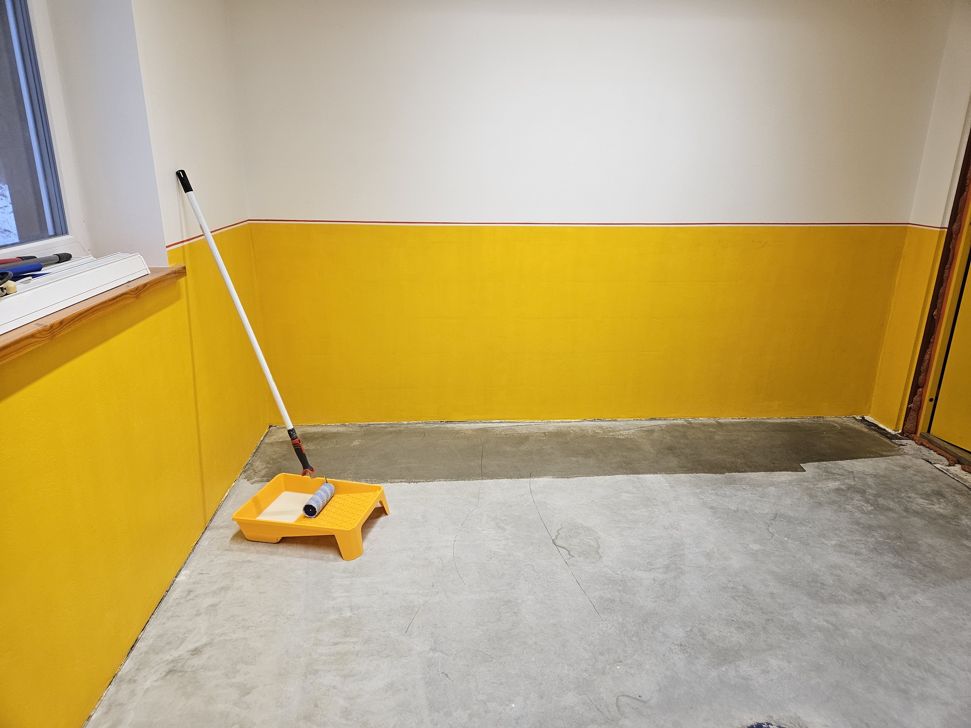

Järgmisel õhtupoolikul kandsin joorupi peale. Piimjas valge vedelik. Esimese hooga meenutas Aquastop niiskustõkkevedelikku, kuid kuivas/imendus kiiremini ning pind jäi minu silmale teistsugune. Ühesõnaga peale läks rulliga ning selle pisut enam kui 15 ruutmeetrise pinna katmiseks kulus vaikselt tehe umbes pool tundi. Kuivamine oli nähtavalt kiire. Fotol on näha 60-70 lai just töödedlud osa ning selleks ajaks, kui fotoka haarasin, hakkas seina poolne osa juba kuivama (vedelik betooni imenduma).

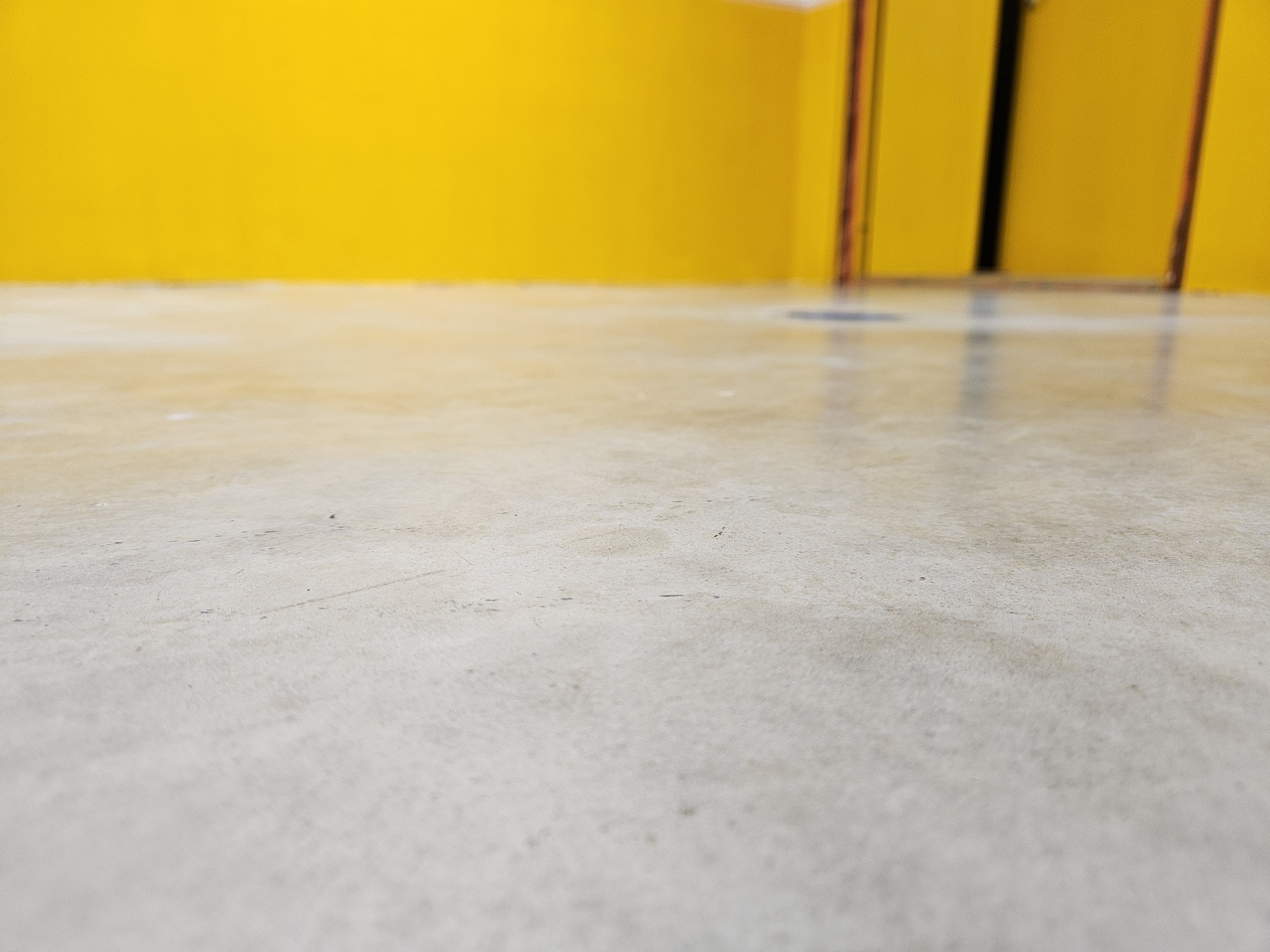

Siin on kogu põrand üle käidud. Kuivab. Pind on niiskuse tõttu pisut tumedam.
Põranda pind nüüd ööpäeva kuivanud. Toon ja väljanägemine sama, mis enne töötlemist. Seega selles osas muudatusi ei ole. Kõhutunne ütleb, et kohati tundub olevat pinnalt pisut enam peegeldust, kui enne.
Kui väga lähedalt uurida, siis on tõesti näha, et vedelik on läinud betooni pooridesse ning need kuivamise protsessiga sulgenud. Pind on käe all siledam ja loomulikult igati tolmuvaba.
Siinkohal ootasin veel paar päeva enne, kui oma kola uuesti ruumi vedasin. Üldiselt näis viimistlus tugev lõpuni kuivanud. Kui aga 2m kõrgust terasplekist kappi lohistasin, siis tekkisid kapi teravad plekist nurgad pinnakattele sinna kuivanud vedeliku tõttu kraapsud peale. Panin kapi põhjale soome papist libedama aluse alla ning see lahendas olukorra. Kui olin uuesti sisse kolinud, siis tegin testi ka. Ruumi uksed panin kinni, ventilatsiooni loomulik väljatõmme jäi lahti. Pühkisin hoolega puhtaks nii ruumi aknalaua, kui ka töölaua, mille tuppa tagasi vedasin. Pärast kolme päeva seismist olid pinnad endiselt täiesti tolmuvabad. Järgmise kontrolli tegin pärast viite nädalat seismist. Pärast seda aega näpuga üle ruumi aknalaua tõmmates ning üle terasest lauaplaadi tõmmates jäi näpu peale väga õrn tolmukiht. Väga-väga palju vähem kui varem. Põrandalt näpuga üle tõmmates umbes sama kogus. Raske öelda, et kas ja kui suur osa sellest tolmust nüüd betoonpõrandalt pärineb. Seinad jäid ju sealsest vähesest tolmust puhastamata ning lagi on osaliselt vineerist, mis samuti kogub teatavat tolmu. Aga kulutatud raha, tööaega ning tulemust arvestades võib enam kui rahule jääda. See on väikese põranda koormusega ruum ka, seega ehk kestab mingi aja. Asi on nüüd käpas ja keemiaga üle immutamine mingi ajaperioodi tagant probleemi ei valmista. Ilmselt pole vaja ka sisustust välja vedada, sest vahend põranda tooni nähtavalt ei muuda. Mina kulutasin 15+ ruutmeetri peale ehk grammi üle ühe liitri ainet. Võimalik, et tootja poolt välja käidud kulu vähendas keskmisest ehk pisut siledam betoonpind.
