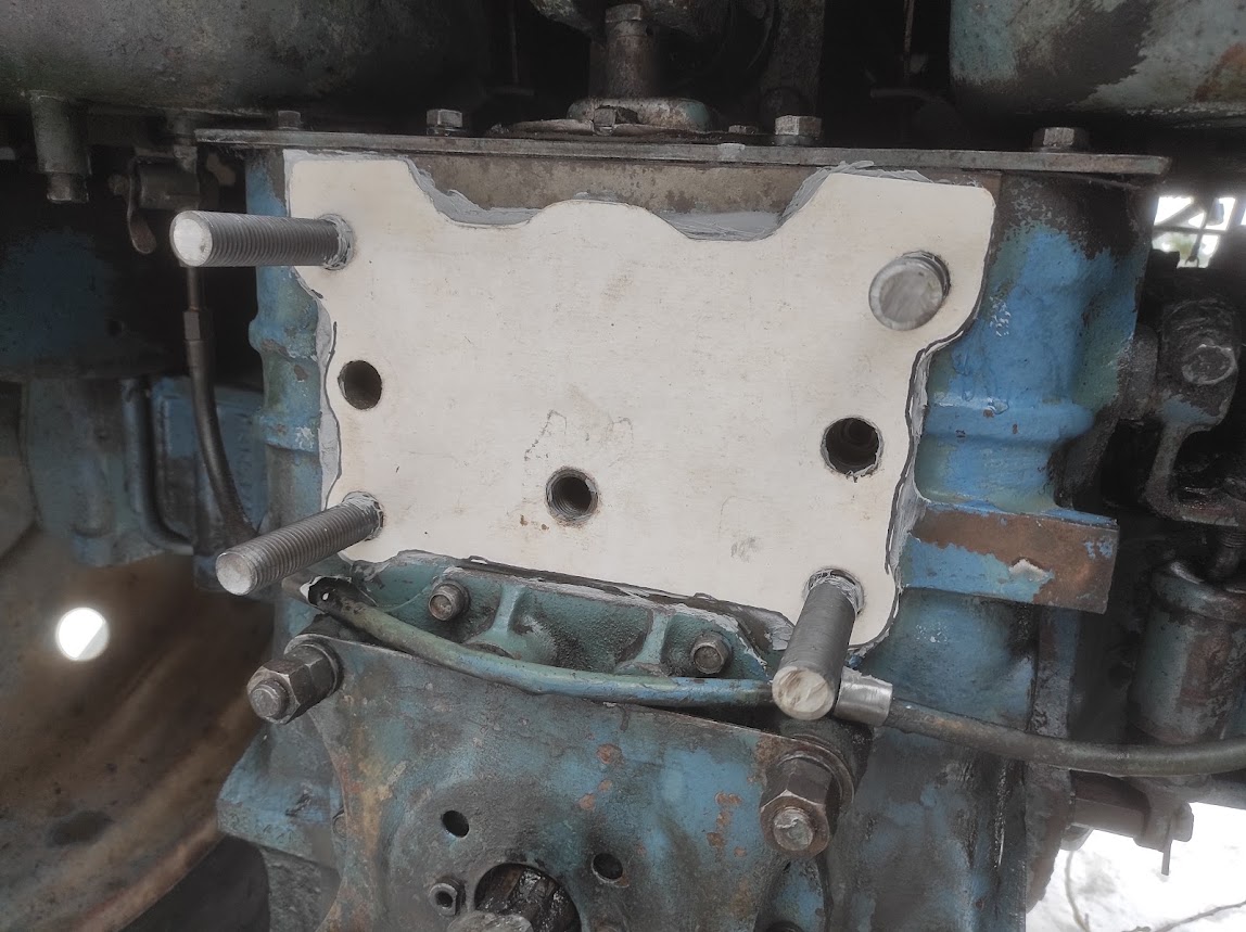

Suur tänu asjaliku nõuande eest. Midagi sarnast mõtlesin ka ise teha. Kas sa ämbliku avad puurisid ka siis uue tifti jagu suuremaks, või panid suure istuga sisse?
