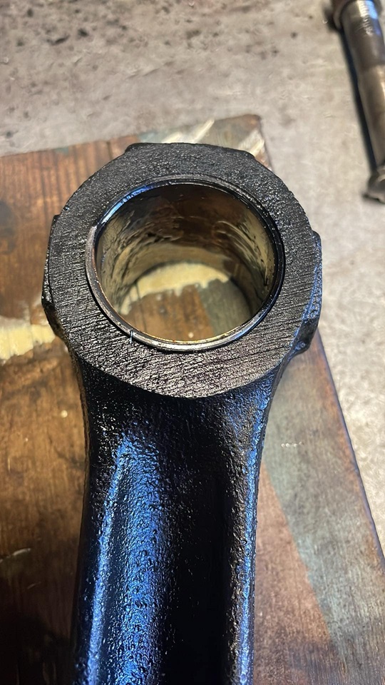

Võtsin kepsud- kolvid välja ja neljanda kepsu puks täiesti otsas. Nii otsas, et ei saanud kolvisõrme kättegi ilma pressita. Seega vaja uut kepsu.
Õnneks väntvõll väga ilus.

Kepsu puks, mis on olematuks muutunud. Huvitav, et ühtki veidrat heli mootori töös kuulda ei olnud. Tegemist on 4. silindri kepsuga.

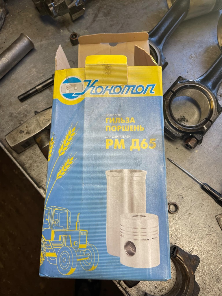

Vanad hülsid välja ja uued koos tihenditega sisse. Mootoripukis seda tööd igati hea teha. Tegelikult polnud ka vanad hülsid väga kulunud, aga õlirõngad olid küll kuidagi surnud vms, ei oskagi seletada, aga oma tööd nad küll ei teinud, vaid lihtsalt olid seal kolvipeal. Vanad rõngad olid sellise plekk vedruga.
Traktorist alles nüüdseks vaid selline jupats. Vahekasti parempoolne nurk, kuhu kinnitub mootor, on ka ära murdunud. Vahekast oli niiehknaa plaanis asendada, sest mul puudub see nn jänesejala kang.
Sidur iseenesest täitsa viisakas, ketas ka täitsa kasutatav, aga paneks kindlasti uue ketta, sest üks pool ikka rohkem kulunud vanal. Hooratas ja vaheplaat lähevad niikuinii vahetusse, sest peale läheb käivitusmootori asemel starter. Seega käivitusmootor ja selle pudinad saadaval, kui kellelgi peaks huvi olema.

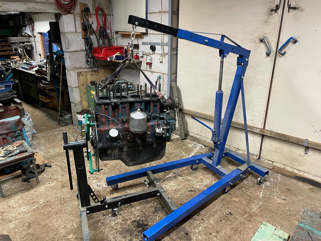

Mootori võtsin maha mootori kraanaga ja tõstsin ta sellega ka mootoripukki, seal juba hea keerutada mis külge parasjagu vaja on.
Sisse läksid Ukrainas toodetud hülsi-kolvikomplektid, mis mul riiulis aastast 2015. Karpide peal tootmisaeg 2013 aasta, mõõtmiste ja vaatluste põhjal väga viisakad asjad.

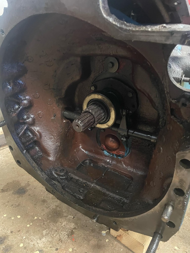

Käigukast tahab pisut ülevaatamist, vahekast tuleb üldse teine, kuna mul seda lisa kiirendi kangi ei olnudki. Sellest tulenevalt käigukasti otsas ka mõned asjad teistmoodi.

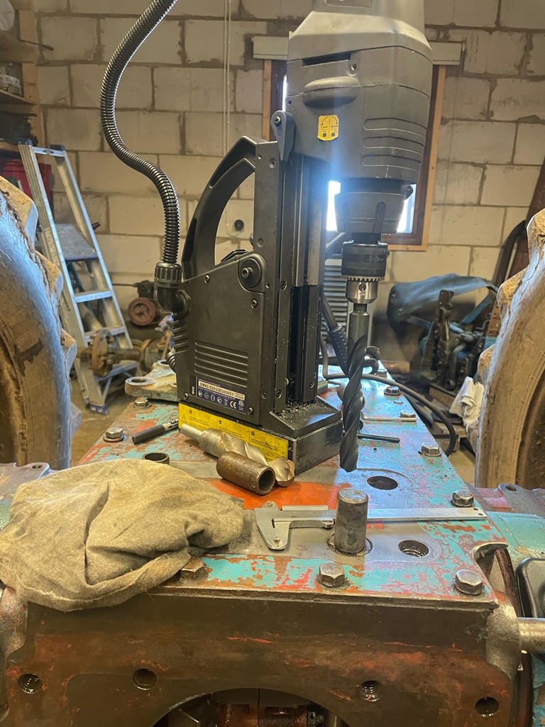

Hüdrosilindri kronsa avad puurin magnetpuuriga üle ja keermestan avad üle, nii nagu ksf 2715 tegi. Tiftidega veel mõtlen, mis teha, üks ava on tuksis.

Nädalavhetusel sai omajagu töökojas aega veedetud. Alustatud sai sellest, et puurisin magnetpuuriga tagasilla hüdrosilindri kronsteini avad üle 19,5 puuriga ja keermestasin M22 keermepuuriga ära. Keermestada oli väga hea, kui panin magnetpuurile ühe torni padrunisse ja hoidsin teravikku vastu keermepuuri otsa, sai keerme ilusti otse jooksma panna. Uued keermed on ikka väga ilusad tihedad. Üks torutifti ava on vaja ka suuremaks puurida ja uus tift treida, aga kahjuks polnud kodus sobivat puuri võtta, mis magnetpuuri padrunisse sobib. Proovin järgmine nv uuesti.

Lisan mõned pildid ka tegemistest ja vanast vahekastist nuputamiseks.
