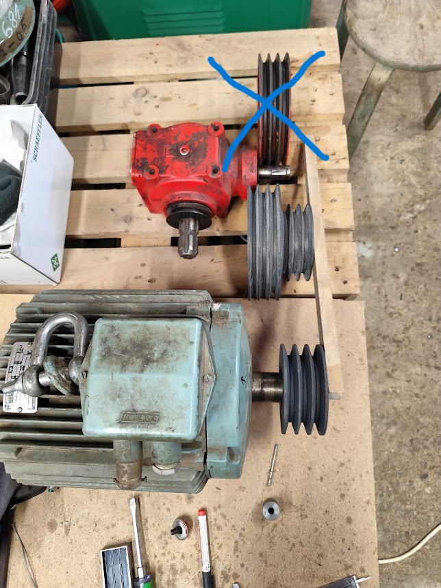

See ülekande ajam näeb välja selline
See ristiga maha kriipsutatud rihmaseib ei mängi enam rolli.
Mootori rihmaseibi läbimõõt 110 mm
Topelt rihmaseibi mootori ülekande seibi läbimõõt 125 mm
Topelt rihmaseibi hüdropumba ajami seibi läbimõõt 190 mm (katkise servaga)
Mootori pöörded 1440 p/min
Joonkiirus peaks olema 12,6 m/s.
Tehase komplektsuses masinal näeb see ajam välja selline.
Reduktori poolne ülekanne.
Mootori poolne ülekanne
