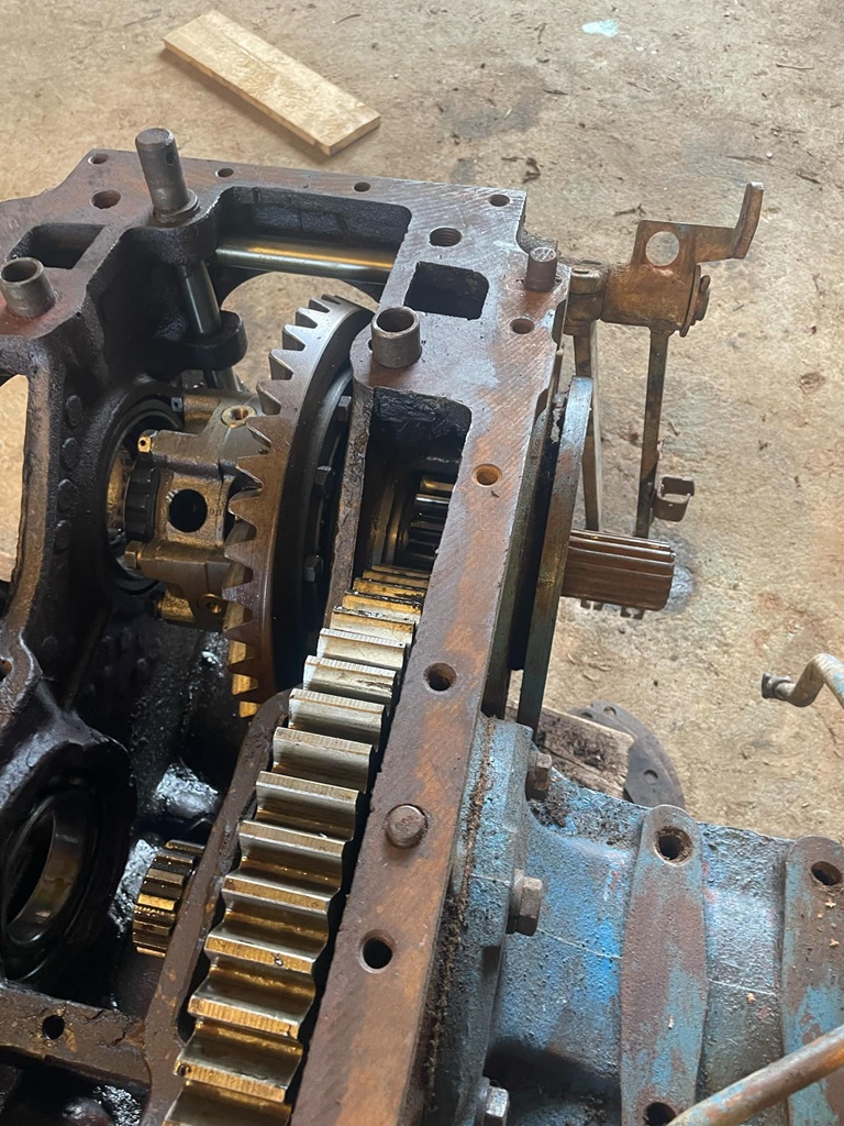

Katki on eest parem nurk, kuhu käib polt, mis kinnitub mootori vaheplaadi külge. See nurk on täiesti küljest murdunud. Pildilt ei paista.
Aga sai edasi tegeletud tagasillaga. Võtsin kaane maha, et teha magnetpuuriga ka tiftiava suuremaks, aga siis tabas ebameeldiv üllatus. Korpus on vasaku tifti juurest lõhki ja seda on kunagi keegi keevitada proovinud seestpoolt. Asi selge, tuleb pöörduda tagasi selle tagasillajuurde, millega talvel alustasin.
JVV viimane laagripesa on samuti ringi käinud, kuna seda stoperdav tift/polt on liiga lühike ja ei ulatunud üldse stoperdama. Igatahes sai see sild tühjaks loobitud ja edasi toimetan teise sillaga. Sellel on need hüdrosilindri kronsa avad ka korras, lasin magnetpuuriga ämbliku tiftiavad üle, kuna need olid küll veninud. Muideks, ämbliku poldiavad on mõlemal sillal läbivad avad, ehk siis vajavad kindlasti tihendamist, muidu hakkab sealt õli välja tulema.
Siin pildil siis juba teine sild, millega talvel ka veidi tegelesin.

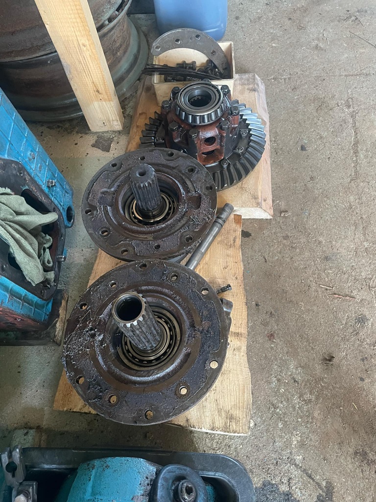

Igatahes on tegelikult ootamatult palju tööd tehtud vahepeal. Terve tagasild sai vägapalju uusi juppe, kuna vanad olid kasutuskõlbmatud. Ka differ sai lahti võetud ja selgus et satelliitide puksid täiesti läbi, samuti need suured pronks plaadid, millel hammasrattad jooksevad, on väga kulunud. Palju head nõu sain Maaritsa Raivo käest, millele tähelepanu pöörata ja milliseid uusi juppe kasutada.
Sama lugu oli ka jvv süsteemiga, mis vajas samuti uusi satelliite, uut võlli, uut tagasilla sees olevat võlli ja ka uut muhvi tagasilla sisse, mis ühildub käigukastiga.
Minu traktori parempoolne pooltelg ka oli ca 2mm kõver tihendi kohapealt, seega ka see ei sobnud tagasi panna. Doonorsilla üks pooltelg oli ka läbi, õnneks teine kannatas kasutada.
Otseloomulikult on pandud kõik uued laagrid ja tihendid.

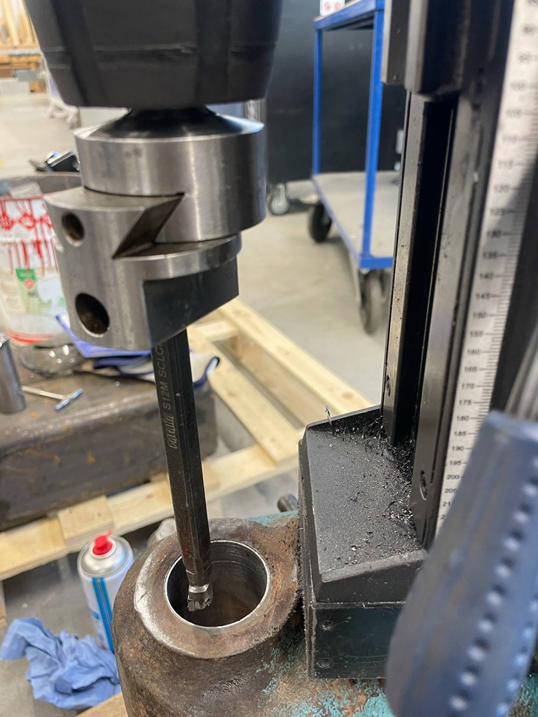

Aiste võlli üks ava oli niivõrd kulunud, et sai tehtud ava 42,5 mm peale, treitud hülss ja see lämmastikuga külmutamise abil sisse pandud. Seejärel sai juba originaal puksid sisse panna, samuti lämmastikuga. Ava taastamiseks sai sellelesamale magnetpuurile tehtud sobiv freesi lendtera hoidja ja frees ning sellega järjest lastud. Loomulikult ei saa nii suurt ava korraga teha, vaid järk järgult kümnendike haaval freesitud. Tulemus sai väga hea.

Mis seisus sul diffris sateliidid olid? Pildilt ei paista midagi hullu aga olen näinud(lahti võtnud) selliseid, kus kõik on sisse kulunud ja logiseb metsikult.
Vähemalt MTZ 80 koprusel saab võlli ja puksi vahetada aga vanal MTZ 50 korpusel kus pukse polnud kulutas võlli koos korpusega ära. Või murdis lausa kõrvad maha.
Täiesti tavaline on aiste võlli kulumine, kuna kasutatakse neid masinaid ikkagi raskete asjade vedamiseks ja tõmbamiseks.
(25-04-2025, 11:21 AM)Sm.Samajev Kirjutas:  Mis seisus sul diffris sateliidid olid? Pildilt ei paista midagi hullu aga olen näinud(lahti võtnud) selliseid, kus kõik on sisse kulunud ja logiseb metsikult.
Minu omal olid kulunud puksid, hammasratastel iseenesest midagi hullu ei olnud viga. Küllaga oli suure randiga kulunud see rist, mille külge need satelliidid käivad.

Kui differ lahti käis kas sa panid pooled samamoodi kokku tagasi nagu ennem? Tüüpiline viga, mis tehakse jäetakse kärnimata pooled või ei märgita maha kuidas nad koos olid.
Kuigi pooled on nummerdatud siis kui valesti, suvalises konfiguratsioonis pooled kokkupanna võib hiljem jama tekitada.
Kulunud sateliidid pole mingi ime ega ka telje enda kulumine.

Aisavõlli ava taastamisel, kuidas üles seadsid, et tagada samatelgsus?
Teo ja taldriku lõtk sai regullitud nii, et suitsupaber läheb vahelt läbi. Ehk siis Maaritsast sain head õpetused koos parasjagu remondis oleva traktori pealt testitud ja näidatud juhised kaasa, proovisin teha endal samamoodi. Ekspert ei ole, aga usun, et sai hea.
Aiste võlli pukside samateljelisust rihtisin nii, et mõõdistasin ava ( selgus, et kulunud peamist tahapoolesuunas horisontaalselt), paigaldasin uue võlli vanadesse puksidesse, treisin koonuse, mille paigaldasin magnetpuuri otsa ja rihtisin võlli tsentriauku. Panin magnetpuuri magneti kinni, eemaldasin võlli, kontrollisin koonusega vana puksi pealt. Tundus hea ja hakkasin freesima.
 Uus võll uutesse puksidesse läheb kenasti käega, seega palju eksida ei saanud.
Muideks uus võll on ühest otsast jämedam ligi 2 kümnendikku.
