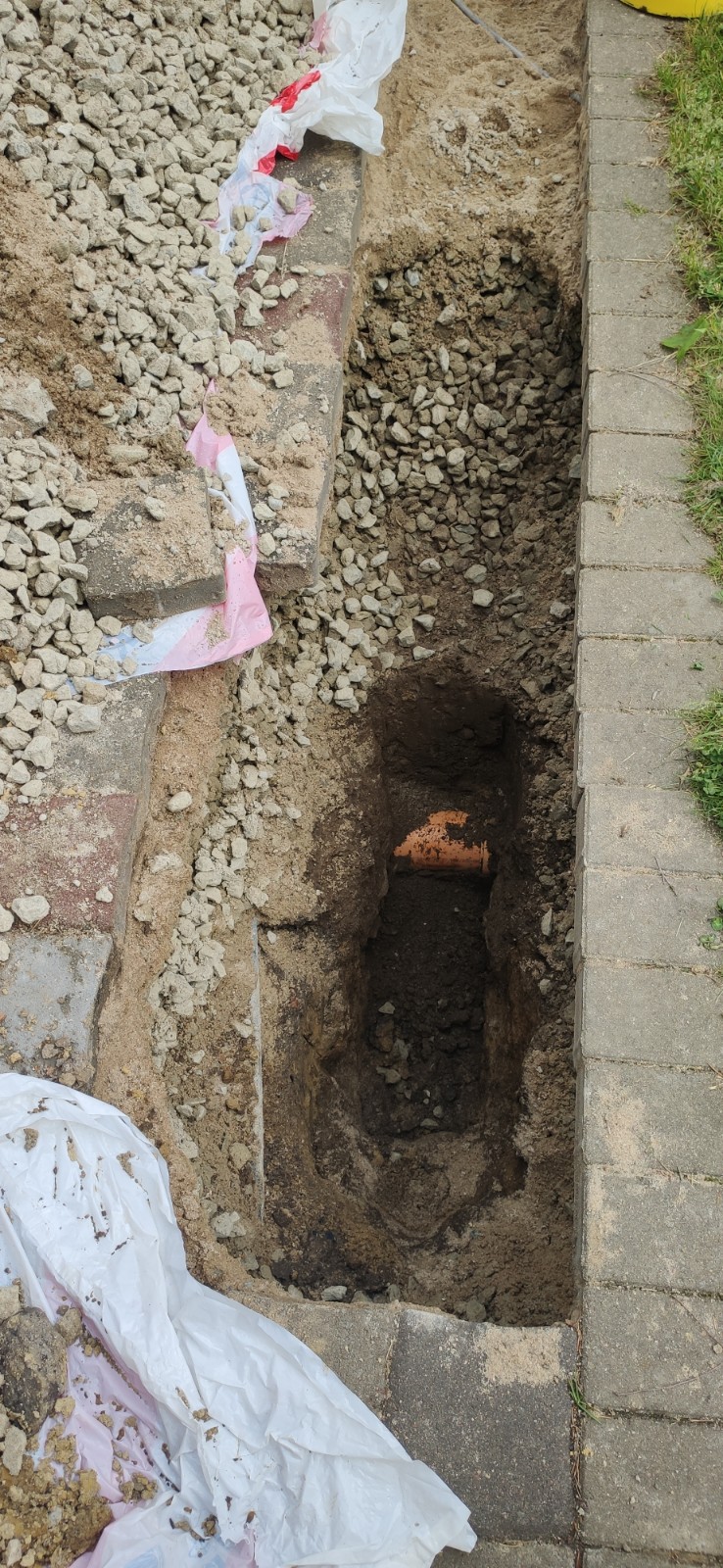

110mm kanalitorule maa sees kolmiku lisamine: ega ilmselt ei ole muud varianti, kui kaevata toru lahti kahe muhvi pikkuses? Praegu maa sees ilmselt SN8 ja see ei paindu ning lihtsalt väänamisega ma kolmikut vahele ei saa?
Edit: nagu ikka, hakkab mõte kirjutades tööle. Kui lisada veel ka täispikkuses torule tõmmatav liugmuhv, siis saan ju päris hea tulemuse väikese kaevamisega? Heureka? Smile
Sadulat ei julge kasutada?
(18-06-2025, 12:34 PM)13piisab Kirjutas:  110mm kanalitorule maa sees kolmiku lisamine: ega ilmselt ei ole muud varianti, kui kaevata toru lahti kahe muhvi pikkuses? Praegu maa sees ilmselt SN8 ja see ei paindu ning lihtsalt väänamisega ma kolmikut vahele ei saa?
Kaevad kolmiku pikkuses ja tiba peale lahti ja paned kolmiku ühe või kahe liugmuhvi/topeltmuhviga vahele sõltuvalt sellest, kuidas see elu seal paindub.
Kui ei paindu üldse, siis paned kahe topeltmuhviga ja vahepealt väljalõigatud toruosast saad tüki kolmiku muhvi sisse. Glidex on abiks, et kõik kenasti kokku panna.
