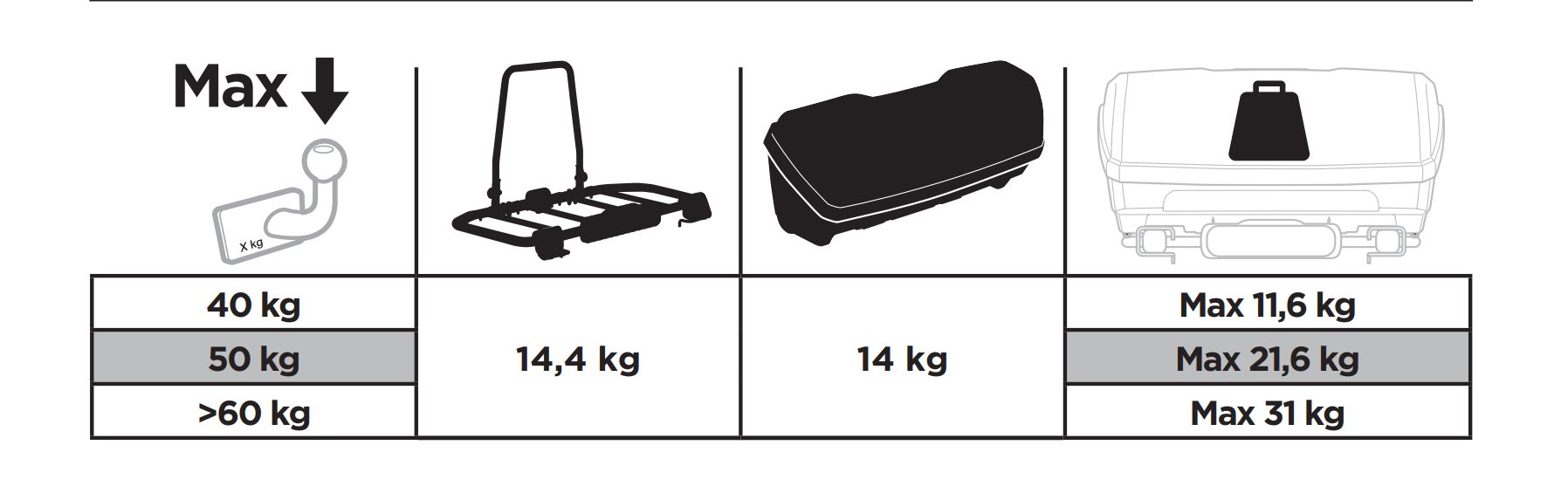

(07-07-2025, 14:05 PM)alfredo Kirjutas:  See on juba omamoodi insenerikunsti ime, kui suudetakse pisikese munaka otsa see kõik hea üles riputada, et konks näiteks lihtlabaselt pooleks ei murdu ja teiseks, et suudab seda kõike iluste kanda ja platvorm meie headel teedel mittelöökaukudest läbi vurades viltu ei vaju. Jaa, see on hämmastav.
Vaadates lubatud masse, siis suur ime ikka ei ole:
Iseasi, paljudel on oidu lubatut järgida...
EDIT: haagiskeonksule lubatud 60 kg suurem koormus Thule pärakastile lubatud 31 kg tasuta ületada ei võimalda. Seega ka Defeka päral tolknev ranits võib kanda kuni 31 kilo ilma pretsioonideta. Üle selle - sõltub asjaoludest. Neil on ilmselt olemas eksperdid, kes purunemise iseloomu järgi kinnitavad vajadusel kohtus, et kasutaja on lubatud koormust ületades kahjustused kuritahtlikult ise tekitanudToungue
Mälusopist meenub, et Defenderil oli vist lubatud konksu vertikaalkoormus lausa 150kg.
