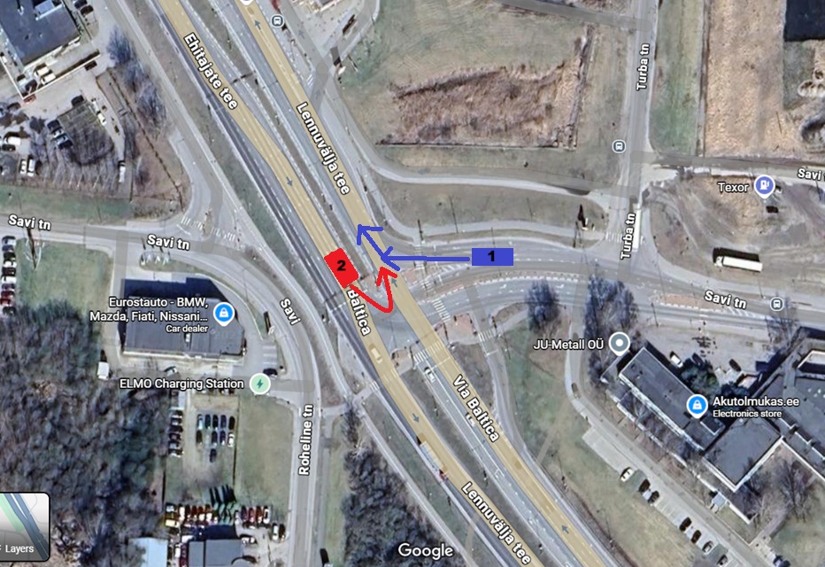

Mind juba üsna pikalt Pärnus autoga liigeldes on kummitanud eesõiguse küsimus seoses ühe ristmikuga: Link
Mõlemale liiklejale (1 ja 2) on ühel ajal lubavad foorituled ja skeem oleks selline:

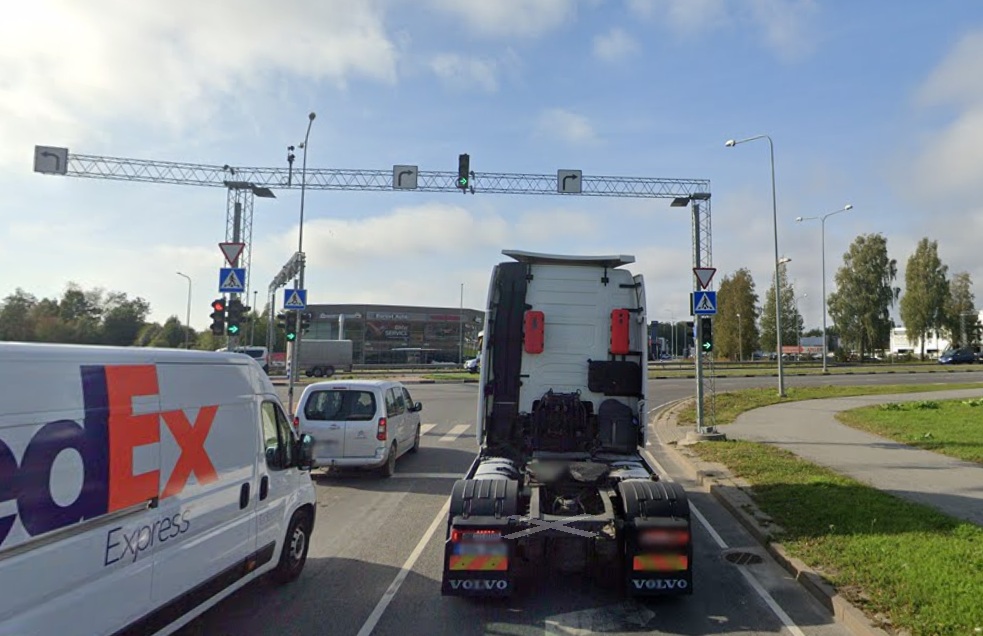

Autojuht 1 soovib sooritada parempööret Savi tänavalt Via Balticale, temale avaneb selline vaade:
Autojuht 2 soovib teha tagasipööret Via Baltical ja temale avaneb selline vaatepilt:
Kas eesõigusega oleks auto nr. 1 või auto nr. 2 ja täpsemalt millistel põhjustel?
Kes seal tagasi pöörab? Märgid näitavad ju, kuhu tohib üleüldse.
Nummer ühel on "Anna teed" märk ...

Küsija lähteülesandeks oli olukord, kus mõlema juhi jaoks on fooris roheline tuli - seega tuleb selles olukorras unustada ära eesõigusmärgid. See on kirjas liiklusseaduse § 14 lg 6.
Kui foorid ei töötaks, siis sellise konfliktolukorra tekkides on liiklusmärgi 221 "Anna teed" kohaselt kohustus anda teed lõikuval teel liikuvale juhile (liiklusmärkide määruse § 7 p 3).
Tagasipööre selles kohas ei ole keelatud, kuna liiklusmärkide määruse § 15 p 16 sätestab osutusmärgi nr 53 "sõidurajad ja -suunad" kohta muuhulgas järgmist -  Kui märk 53 osutab vasakpöördele äärmiselt vasakpoolselt rajalt, tohib sellelt rajalt pöörata ka tagasi.
Kui vaadata selles kohas maha joonistatud teekattemärgistust, siis selle järgi ei ole nimetatud koht planeeritud tagasipöörde kohana. Võib-olla on liikluskorralduse kehtestaja eksinud, võib-olla on tagasipööret keelav liiklusmärk jäänud paigaldamata.
Olemasolevas olukorras ei ole tagasipöörde teostanud juhi jaoks enam "rohelist tuld" (kuna see on vaid vasakpöörde teostamiseks) ning edasi peab ta lähtuma sellest liikluskorraldusest, mis on olemas. Muude regulatsioonide puudumisel tuleb juhinduda parema käe reeglist.
Kokkuvõtlikult - töötavate fooride korral on eesõigus nr 1-l. Kui foorid ei tööta, siis nr 2-l.

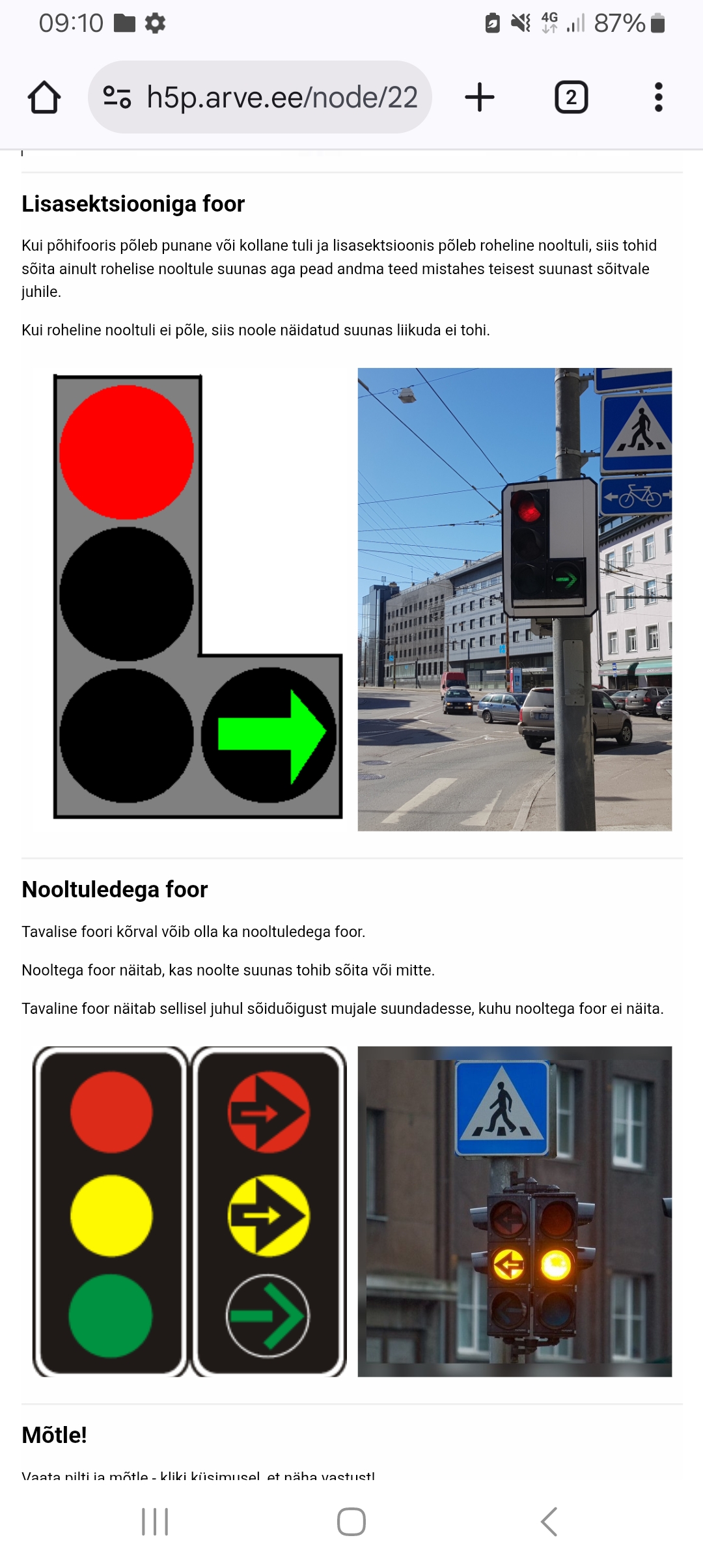

Tänan! Tundub, et lisasektsiooni saab kergesti eristada nii, et sellel puudub kollane ja punane. Kui kõik 3 värvi on olemas, siis on tegu nool-põhifooriga.
Lisasektsiooniga foor eristub/eristus teda ümbritseva valge plekist tahvli tõttu (nagu üleval pildil ka näha) - need võeti kasutusele juba vene ajal. Kas tänapäeval paigaldatavatele fooridele see plekist valge tahvel ka lisatakse ei oska kommenteerida. LS foorikirjelduses valget tausta ümber sellise foori ei suutnud leida.
Kiire netiotsing andis:
https://ak-bravo.ee/uudised/liiklusvalgustid
kus lisasektsiooniga fooridel on valge taust/tahvel ümber.
Kuidas lisasektsiooniga foore tänapäeval disainitakse võiks keegi täpsustada.
