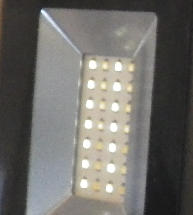

Sai ostetud pilt1 ja inglise keele oskaja kaasabil kokku laotud pilt2. Töötab aga prožektor jääb mingi tühise % voolu alla ja osa LED-e höögub pilt3. Mida tegin valesti või nii peabki olema?
(20-09-2025, 14:38 PM)aavu Kirjutas:   Töötab aga prožektor jääb mingi tühise % voolu alla ja osa LED-e höögub pilt3. Mida tegin valesti või nii peabki olema?
Võid proovida pistikut pistikupesas 180 kraadi pöörata.
(ehk kas katkestad faasi või nulli?)
Kas siis jääb ka mõni led kergelt helendama, kuii võtad juhtmed relee küljest lahti?
180 kraadi ei mõju, relee toide ära, ikka ei mõju, üks 220 v juhe je toide ära, ikka ei mõju. Nüüd on prožektori küljes üks toitejuhe 220 pealt ja see rohe-kollane ehk kaitsemaandus. Ikka hõõgub, olenemata 180 kraadisest pöördest. Proovin veel maanduse ära võtta ja eks siis näeb. Kui ei mõika, pean leppima hõõgumisega. Pole sinna prožektori sisse piilunud, võibolla on seal mingi kondensaatori moodi asi või kere, mis ka raskest metallisulamist moodustabki kondeka.
Oligi, metallkest moodustas kondensaatori. Nüüd korras! AITÄHH aitajatele, saab hakata kohale monteerima. See peab tagurpidi sõidul valgustama garaaži uksepiita (uksed kinni), et peegel, tagumise ukse link ja uksepiit oleks kohakuti. Siis ei puutu treppi kundepool ja varjualuse poste oma poolel. Küljeaken ja peegel märjad, õues hämar ja nägemine ka..., nüüd on abiks ehk.
Sain soovituse sõnumiga: kruvi vana ohukolmnurga küljest üks helkurliist sobivale kõrgusele
Ise ei tulnudki nii lihtsale lahendusele. Vana pea, teeääres on ju talu teeotstes neid helkureid nähtud küll.
Puuduseid on veel. 1. kuidas kaitsta varjualuses udu ja niiskuse eest? Vihma eest on kaitstud katusega. 2. karbike ja see releede trükiplaat on erinevatest komplektidest. Trükipaadi piklik kuju ei luba karbis 90 kraadi keerata. Seetõttu on ainult kaks 12v toitejuhet ilma karpi lõhkumata veidi nurgeti pandavad. Ülejäänud valmis avad on vale külje peale tehtud samas reas toitejuhtme aukudega. 220v juhtmeile tuli karbile eraldi avad puurida. Jätku parem siis karbile need 8 ava tegemata, sest ükski neist täpne pole ja 6 tk on üldse valel pool.
Kaitsemaanduseta langes LED-ide hõõgumine toavalguses nähtamatuks aga täispimedas on ikka näha nõrk hõõgumine. Kui maas oleks, siis otsa ei komistaks pimedas.
