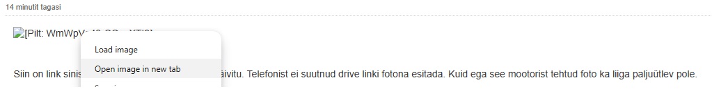

Siin on link sinisele belarussi mootorile, mis ei käivitu. Telefonist ei suutnud drive linki fotona esitada. Kuid ega see mootorist tehtud foto ka liiga paljuütlev pole.
Fotode lisamine foorumi käsuga toimib vaid mingite hookuspookuste toel, telefoni või arvuti kaustadest valida ei saa ning Drive ja Dropbox tunduvad kasutud. Lugesin asjakohase lõime läbi ja lepin olukorraga.
