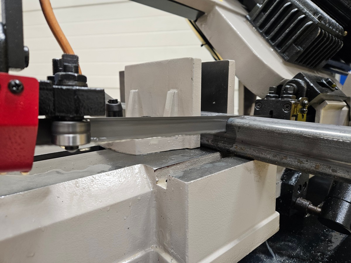

Sissejuhatuseks enne tööd proovilõikusest foto. Kõigepealt lõige 90-kraadi, seejärel lõige 45-kraadi. Ei saa öelda, et ei lõika. Materjal 40x40x4 ning läheb läbi nagu võist. Kuna mul tootmist pole ning kiire peale ei sunni, siis raami allaliikumiskiiruse olen hoidnud võimalikult minimaalse. Säästab tera.
Sisuliselt on plaan teha 40x40cm alusraam, sinna peale püstised postid ja vahele reguleeritava kõrgusega tugi. Alustasin saagimise õppeperioodi püstiste postide väljasaagimisega. Materjal nagu öeldud 40x40x4 nelikanttoru.
Kõik lõikamised teen koos emulsiooniga. Emuslioonipump on fikseeritud tootlikusega ning mahu drosseldamine toimub surveliinile paigaldatud väikese kuulklapiga. Emulsiooni annan peale täpsel nii palju, kui sae tera seda edasi suudab kanda ning täpselt nii vähe, et üleliigne mööda töökoda laiali ei pritsiks.
Emulsiooni pingiga kaasas ei olnud. Siiski leidus seda minu oma varudes. Ca 15 aastat tagasi muretsesin kaks 5l kanistrit koos spetsiaalse desoainega treipingi tarvis, aga sinna pole see kunagi jõudnud. On kogu selle aja mitteavatuna riiulis seisnud. Pärast veega lahjendamist sai sellest kollakaspruun vedelik ning lõhn ka täitsa talutav. Seega usun, et on täiesti kasutuskõlblik ning bakter pole sisse elama kolinud. Kontsentratsiooni mõõtsin ca 8% peale.
Kui lihtsamad 90-kraadised lõiked edukalt tehtud, julgesin juba rohkem materjali kruustangide vahele panna. Ehk siis alustasin alusraami jaoks tükkide saagimisega.

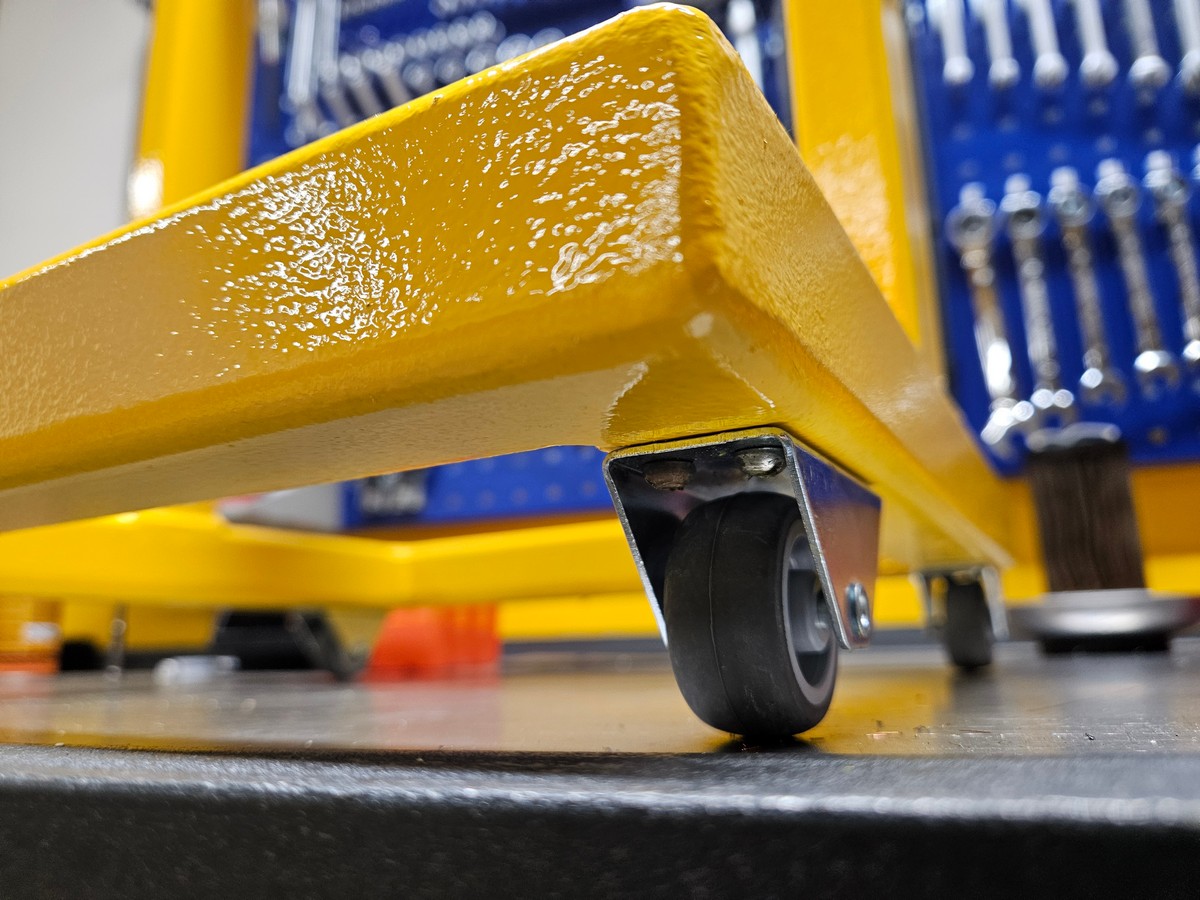

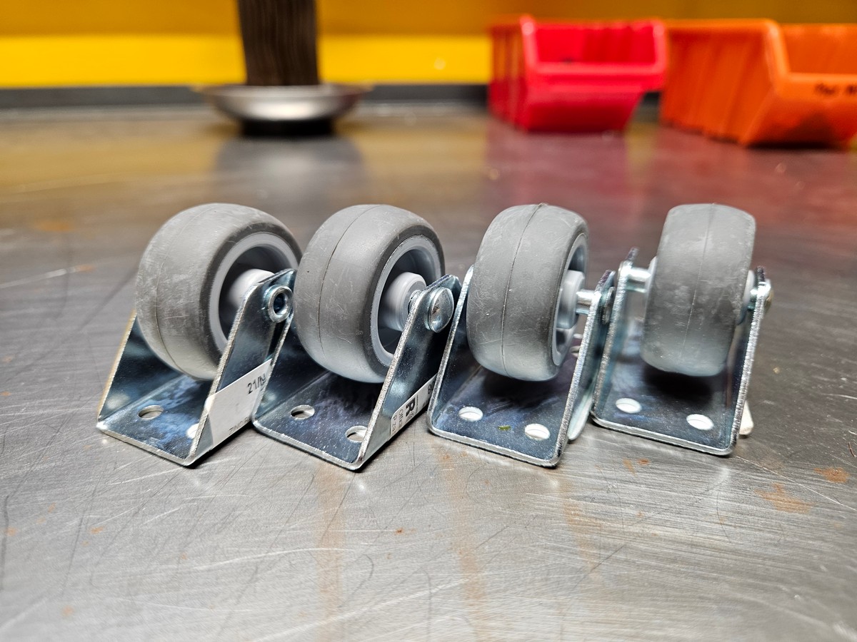

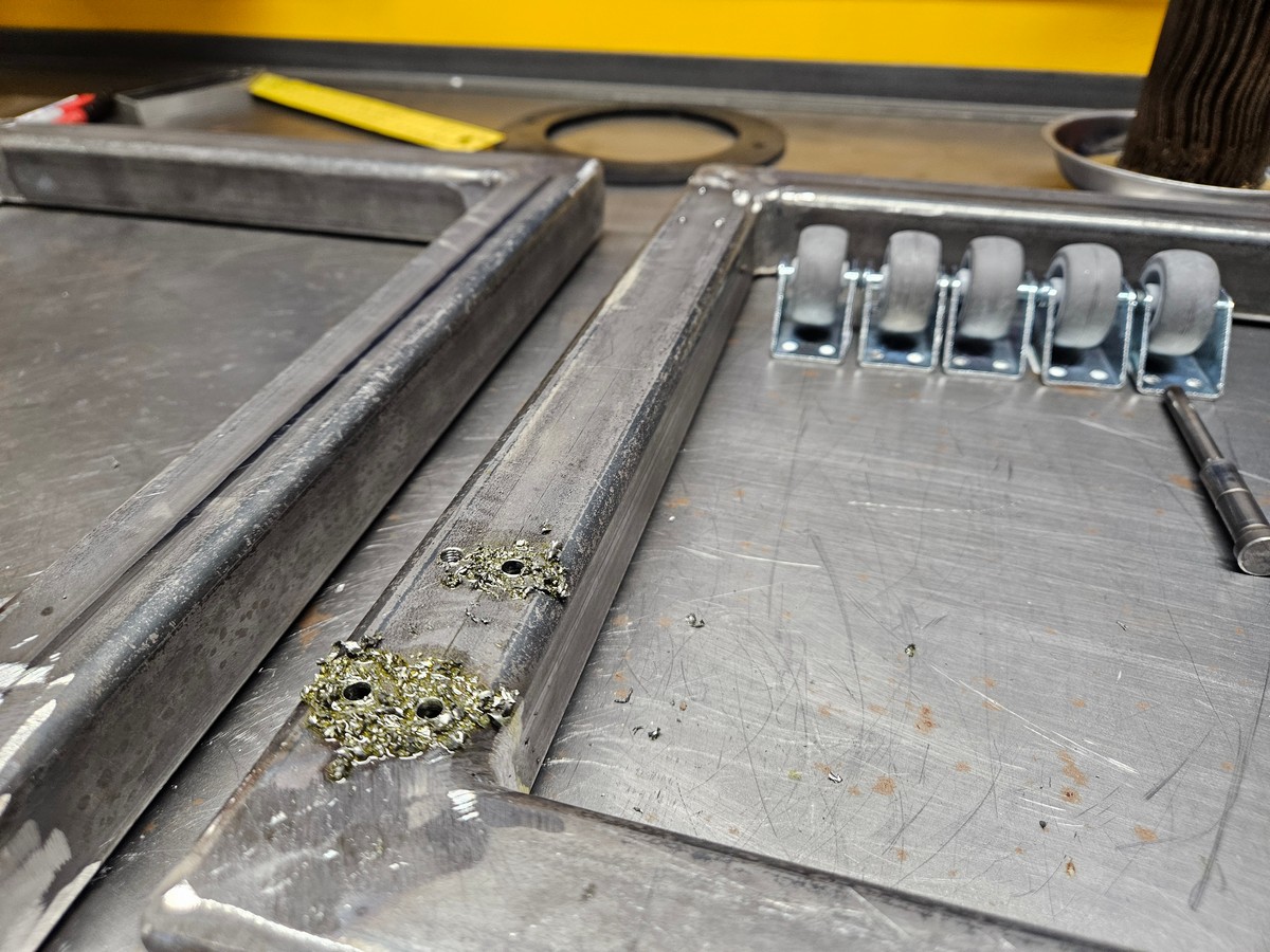

Ühe soojaga märkisin ära ning tegin valmis kohad ratastele.
Rattad on taas nö pügihunnikust või siis teise mehe äraviskamisele minevast kolast. Ratta läbimõõt 40mm ning miskise pisut pehmema kummilaadse kattega. Seal veel ka tootekleepsud peal. Raske aru saada, aga juttu tundus olevast 50kg kandevõimest. Kui see tõele vastab, siis minu jaoks on see enam kui piisav. Selliseid rattaid oli mul varuks täpselt 8tk. Tuleb tõdeda, et sellise pingiga töö tegemine on ikka igati nauditav. Kiire, tomu- ja sädemevaba ning võrdlemisi müravaba.
Iga ratta puhul kõigepealt markeriga augu märk ja seejärel torniga punkt keskele.
Seejärel puurimine ja keermestamine - kokku 32 korda Big Grin
Tummine sirge pind.

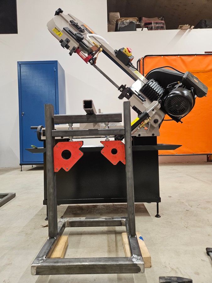

Järgmisena lõikasin välja tükid statiivide tugipinna ja selle kõrguse reguleerimiseks. Kuna need kaks on omavahel poltidega seotud, siis tuli ka augud sisse puurida. Seda oli mõistlik mingisugusegi täpsuse tagamiseks teha samaaegselt.
Selline tuligi välja. Esialgu natuke kohmakas tundub, kuid pea muud ei suutnud välja mõelda. Ehk siis alumine pool sellest tuleb statiivi postide vahele keevitada ning ülemist saab alumise suhtes üles-alla ning nurga alla reguleerida. Kuivõrd põrand võib olla tööpingi suhtes kaldu nii pikisuunas kui ristisuunas, siis jätsin võimaluse mõlemat pidi reguleerimiseks. Poldid läbivad alumist osa, kuid ülemist osa vaid ühelt poolt. Kõrgust ning kallet reguleerib kolmest mutrist kahe alumise üles-alla keeramisega. Ülemine hoiab tasapinda fikseerituna. Reguleerimisulatus on taas selline valitud, et peaks minu põranda kaldega sobima ning jääb veel ülegi.
Siin mõlemad toed, sest statiive tuleb kaks. Kasutasin olemasolevaid metalli ülejääke, sestap on ka kuju pisut erinev. Funktsionaalsust see muidugi ei mõjuta.
Siin ajasin toed püsti ja aluse suhtes täisnurga alla. Valminud tükid panin ajutiselt vahele, et poste teineteisest õigel kaugusel hoida. Seejärel läksid punktid fikseerimiseks peale.
Et mitte suures tuhinas ämbrisse astuda, siis toetuspinna paika seadmiseks ajasin nii sae kui statiivi enda enam-vähem tasasele pinnale, reguleerisin tugipinna keskmisse asendisse ning seadsin kogu krempli kõrguse viimaseks seadistamiseks pingi kruustangidesse kinnitatud nelikanttoru alla. See on reaalne tulevane tugipinna kõrgus. Enne seda paigutasin statiivi alla puuklotsid, mis olid valitud vastavalt rataste kõrgusele.
Mõlemad toed reguleeritud õigele kõrgusele ja punktitud.

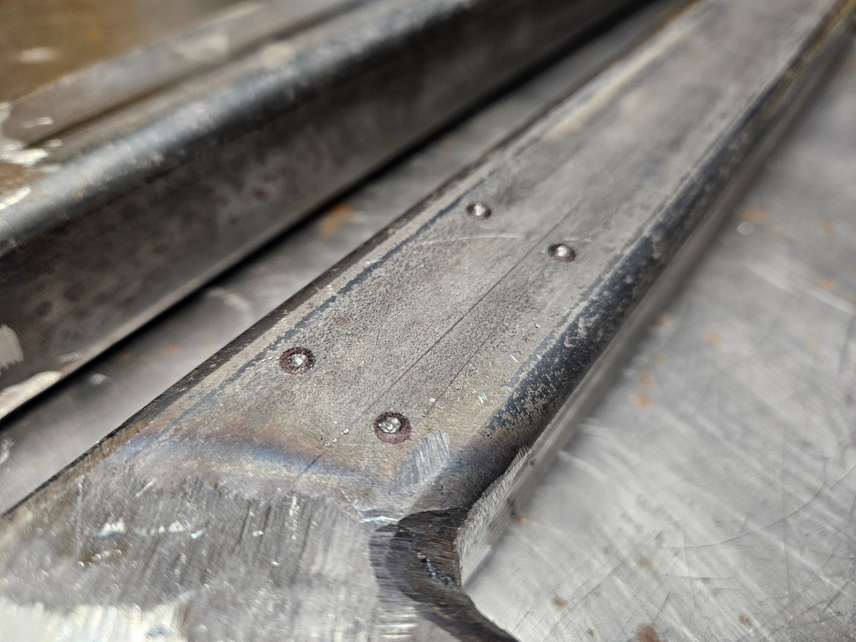

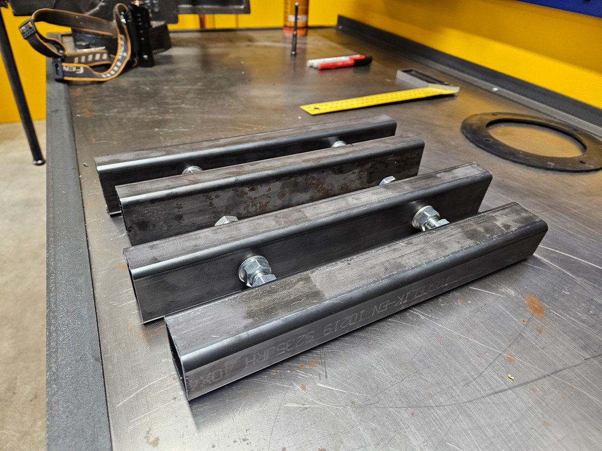

Siin tekkis kohe ka üks väiksemat sorti tagasilöök disaini osas. Nimelt, et üles-alla reguleeritavat tuge kahe posti vahele paika saada, siis oli reguleerimispoldile vaja seestpoolt ülemist profiili mutter peale saada. Aga kuidas sa selle mutri sinna meelitad ja poldi otsa keerad, kui see asub kahe posti vahel ja seda pole nii võimalik kinni hoida. Poldi pead ei tahtnud hakata alt ära lõikama - idee sellest, et mutter lahti keeramisel maha ei kuku ja ära ei veere, meeldis liiga palju.
Seega võtsin suvalise poldi (eelmisel fotol), panin mõlemale poole hoidmiseks mutrid peale ning punktisin sisemise mutri sisepinnale kinni. Seejärel ajutine polt ära ning läks tagasi kõrguse reguleerimiseks pikk polt.
Nii saab kahe posti vahel oleva ja ligipääsu mitte omavasse nelikanttorusse poldi sisse keerata ilma mutrit kinni hoidmata ning selle väljastpoolt teise mutriga stoperdada.
Jääb üle ainult värvida ja umbes säärane asi külge kruvida või kleepida ja siis on üsnagi perfecto  Wink
Leidlikkuse eest topeltpunktid.
Kuna  kogu teema on hästi läbikaalutud informatsiooni ladu siis küsin infot juurde.
Kas otse 4mm toruseina lõigatud keermestatud ava oleks lahjaks jäänud?
Või neetmutter, mille saanuks ka veel keevitustäpiga ära julgestada?

Ma ise oleks kasutanud keevismutreid ja need oleks keevitanud välisküljele.
Palun jätkata.

M10 poldid läksid sisse. Kardan, et 4mm toru seina paksust oleks väheks jäänud. Teise mutriga pingutamisel oleks keerme verm või hiljem tuksi keeranud. Minu puhul kipub jõud tihtilugu peast ette jõudma. Rattad lähevad alla M4 väikeste kruvidega. Nende puhul küll muretsema ei pea.
Neetmutter oleks ehk täitsa teemaks olnud. Aga neid polnud kahjuks riiulist võtta.

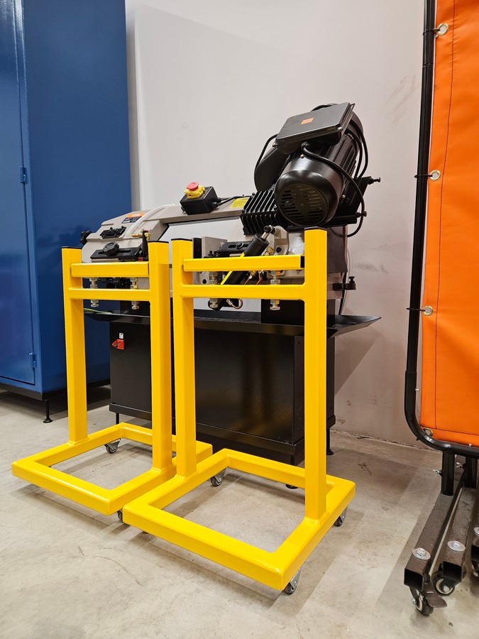

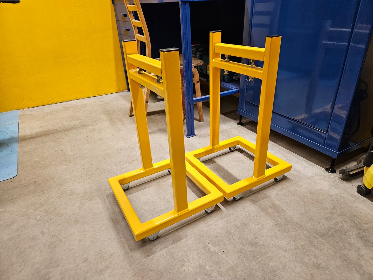

Endal sain nüüd aga kõik tükid värvi alla.
Peale läks kaks kihti ning kolmas kiht kergelt sinna, kuhu vaja oli.
Postide ülaossa panin igaks petteks korgid ette. On viisakam ning ei teki lastel kiusatust sinna midagi ära peita Big Grin
Rattad said samuti alla ning tulemus oli üllatavalt hea. Silmale samuti viisakas vaadata.
Selline tore lõpptulemus. Nagu näha, siis rattad ei pööra, vaid on fikseeritud ühes suunas. Minu meelest on see sihtotstarvet arvestades esmatähtis. Kui tugi on ette nähtud koos materjaliga liikuma, siis peab see alati liikuma ka just selles suunas, kuhu materjal. Pööratavate rataste puhul hakkaks statiiv materjaliga lihtsalt eest ära sõitma ning kõrvale kalduma - veel enam, kui peal on pikk ja raske tala või profiil. Sellise tugialuse puhul võtad aga otsast kinni ning sikutad või lükkad ja see läheb ikka vaid otse.
Töös pole veel proovida jõudnud. Valitud ja eelseadistatud kõrguste vahemik tundub paigas olevat. Ise peale ronides ning garaažis paar kiiremat tehes jättis igati positiivse mulje.
200+ kilo on seal olnud koormaks. Teleskoobi klemmliide pidas.
