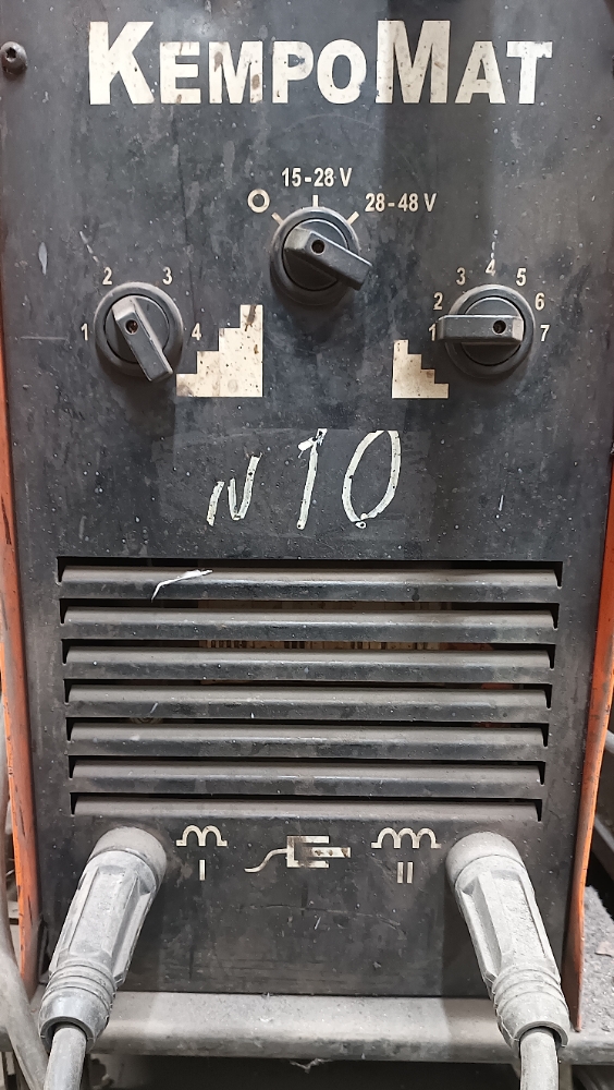

Ksf Mopple oskab kindlasti arusaadavas eesti keeles ära seletada, mis on kemppi Kempomat 4200 trafo-traktoril kahe massiotsa erinevus koos näitega elust enesest?
Tavaseades on mul üks juhe töölaua küljes ja teine pitskruviga auto küljes, suvalises järjekorras. Mingit vahet ei tunneta või lihtsalt ei oska tunnetada.

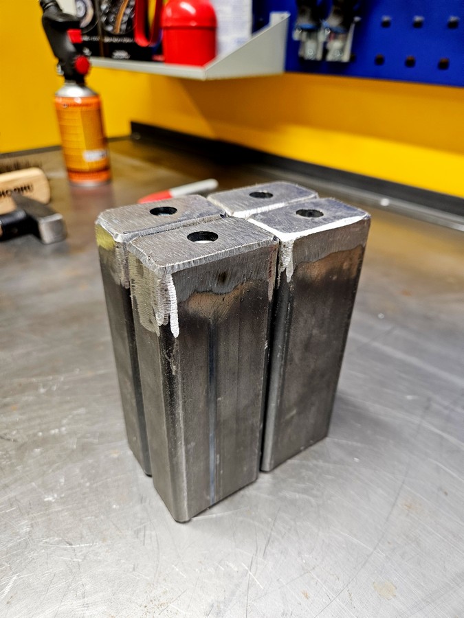

Nüüd minevikust tänapäeva. Esimese asjana lõikasin kõik selle laua kolm jalga (tugi oleks parem väljend). Mõõtsin kogu asja üle ning tulemus on selline enam-vähem. Silmale aimamatult on kõik küljed ning detailid omas mõõdus, kuid jäävad ca 10mm vea juurde. Sahtlid väga hästi ei liigu, kuid see on kergelt parandatav.

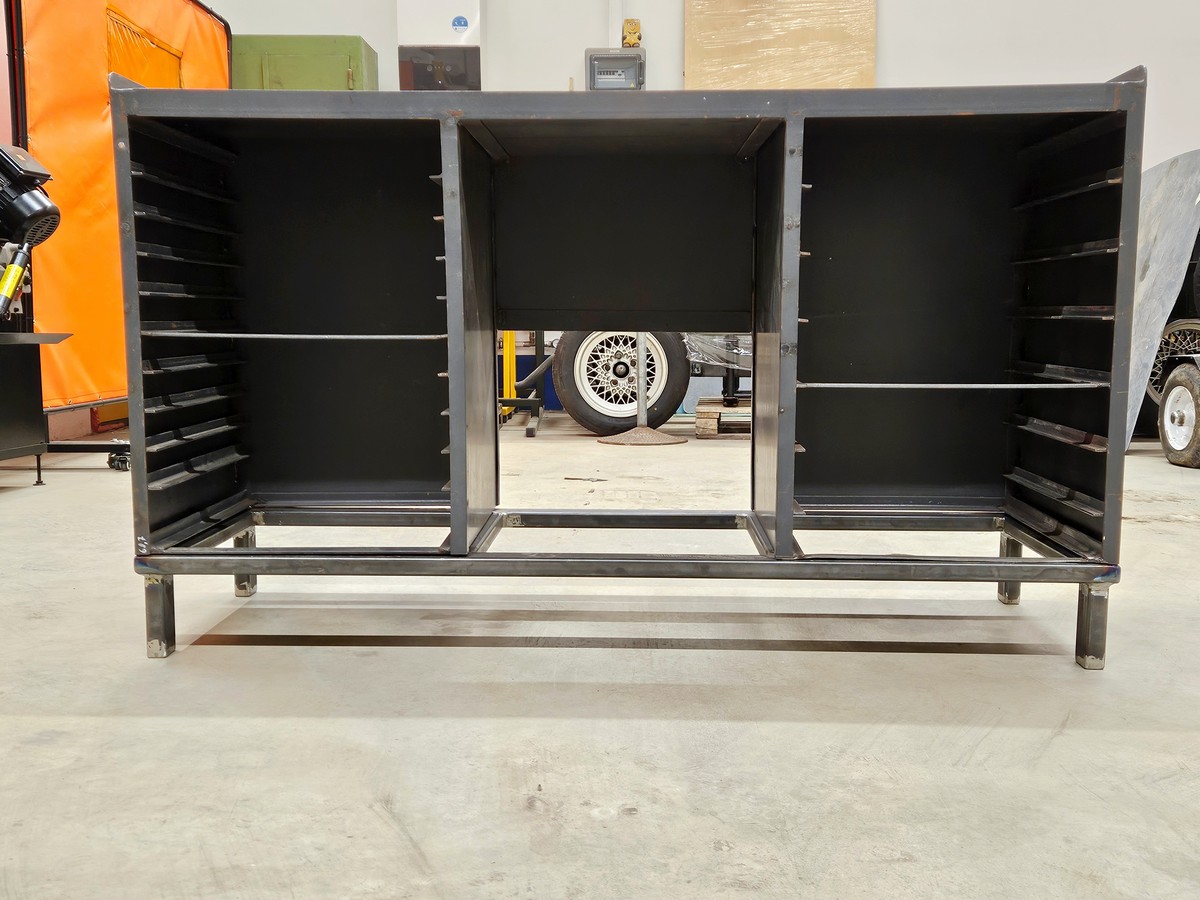

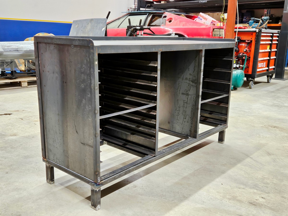

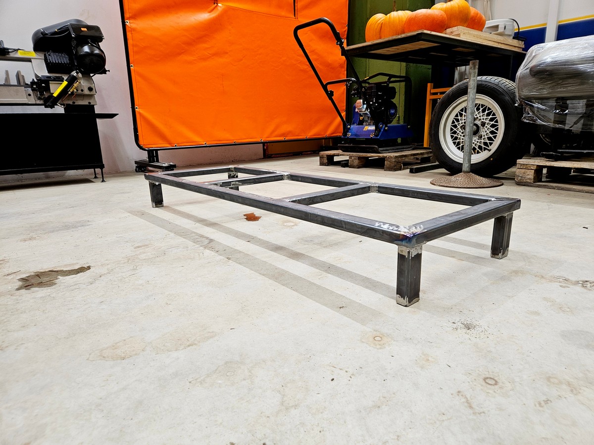

Alustasin lauale alusraami ehitamisega, et panna kogu krempel tulevikus korralikult neljale jalale kandma. Raami materjaliks kasutasin 60x30x3 nelikanttoru. Oli võtta ka 40x40x4, kuid kõrguse tõttu oleks jäänud silma kriipima.
Sai hea küll. Võib öelda, et pärast enam kui 20(25) aastat on laud taas oma jalgadel. Küll ajutistel, aga ikka. Nii vaadates ei olegi enam kõige hullem. Laua teen igal juhul lõpuni ja siis vaatab, mis tast edasi saab.
Alusraamile keevitasin sisse veel kaks tuge, kuhu saab siseseinad kandma panna.

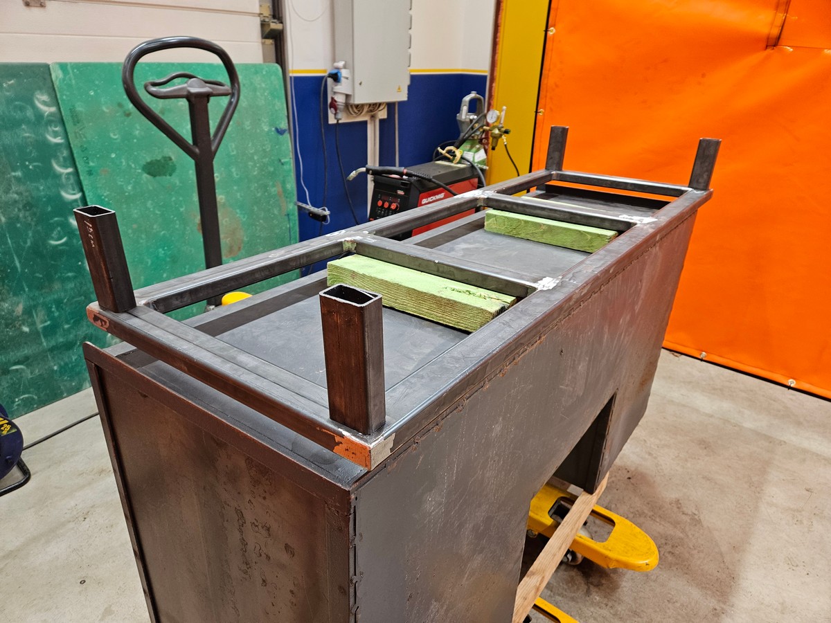

Siin on parem külg. Ma ei tea, miks algne laua ehitaja on teinud nii, et nii sisemised kui välimised küljed lahtiseks on jätnud. Ei ole ilus vaadata ning satub igasugust prahti, tolmu ning töö jääke konstruktsiooni vahele ning sahtlitesse. Kõik neli külge omavad äärtes nurkraudasid, pealt on piiratud töötasapinnaga ning all pole midagi. Väga hea disain seina paigaldamiseks - selle eest valmistajale plusspunktid.
Külje lõikasin 2mm plekist. Et seda aga sinna vahele panna, pidi otsa üles tõstma. Muideks, et ole kerge laud - metalli on selles üksjagu.
Aga paika ta läks. Metall-lehe ülanurkasid pidin lõikama, et need sobituksid sisepindadel olevate kõrgemate keevisõmblustega. Muus osas oleks justkui pooleli jäänud projekti lõpetamine.
Teraslehte sinna muidugi lahtiselt jätta ei saanud. Pigistasin pitskruviga vastu nurkraua sisepinda ning punktisin seestpoolt kinni. Nii jäi pind tugev, ei logise ega liigu. Ja vahed muude konstruktsioonidega on enam-vähem ühesugused ning ei muutu.
Ja kolm külge veel katta...
Ei saanud päris nagu konveieril lõigata. Kõik plekid tuli teha erinevate mõõtudega, et laua kergelt vildaka olemusega sobiksid.
Natuke tõstmist, laua keerutamist ning keevitamist...
Päeva lõpuks kõik küljed paigas. Laua kuju hakkab looma ning tusk kergekäeliselt soetatud romu pärast hakkab asenduma teatava hasardiga.

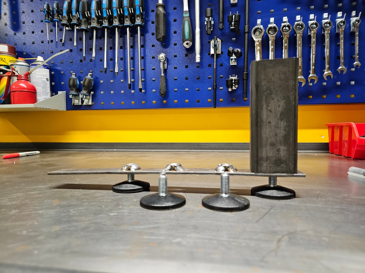

Teemaks "vanale lauale uued jalad". Kohe alguses sai selgeks, et vana kolme jala asemele ei tule mitte kaheksa (mis lauda igast tugipunktist kannaksid), vaid lauale raam alla ning nurkadesse neli tugevat jalga. Raam on valmis, nüüd jalad. Materjaliks täpselt sama raami materjal ehk 60x30x3 nelikanttoru. Kõrguses arvestasin jällegi, et laud peab jääma alt piisavas ulatuses avatuks nii puhastamise, transportimise kui sinna alla veerenud tarviku kiiremaks kättesaamiseks.

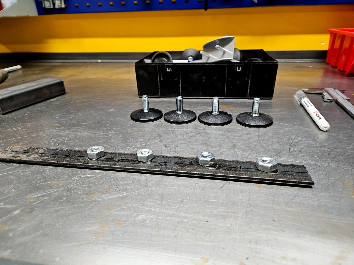

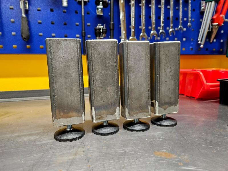

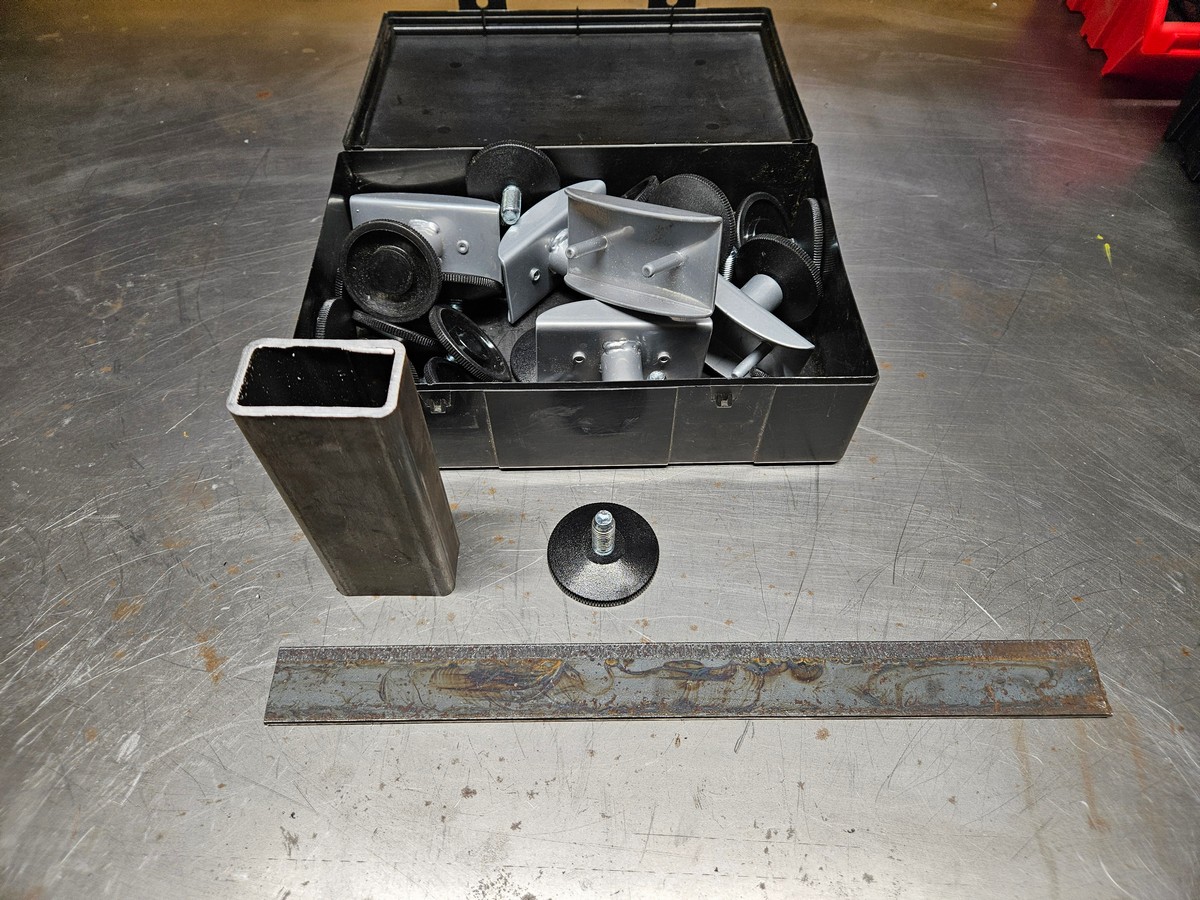

Siiani olen igasuguste alusraamide loodi ajamiseks kasutanud jalgu, mis valmistatud keermelatist ja mutritest. Jällegi olin pisut laisk ja mõtlesin, kuidas ära kasutada olemasolevaid materjale. Minu üks tuttavast vanade asjadega "varustajast" tõi mulle kunagi karbi miskite reguleeritavate jalgadega. Silmale väga tuttavad, kuid mälu ei võta kinni, kus ma selliseid varem näinud olen. Metallist laua alla tunduvad nõrgukesed. Samas pärast ühe ühiku töötlemist haamriga selgus, et pole nii mänguasi midagi. Lihtne asi, kui vastu ei pea, siis saab juba metallist analoogi asemele treida.

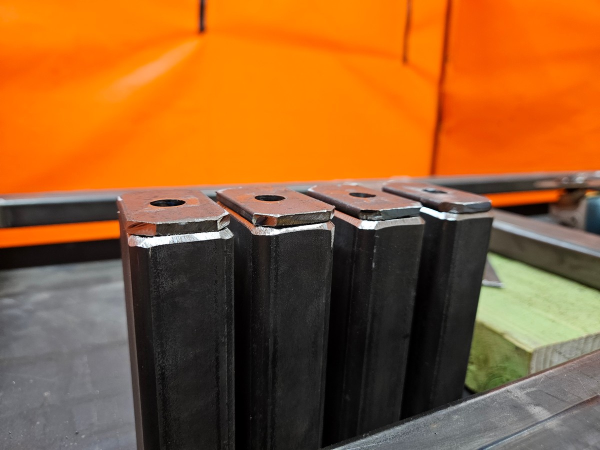

Mõte iseenesest väga lihtne. Võtsin 3mm terasest lati ja sinna keevitasin jalgade keermetega sobivad mutrid kinni.

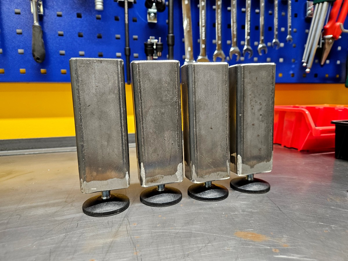

Seejärel lõikasin lati tükkideks ning see läks mutter-sissepoole pööratuna eelnevalt valmis lõigatud jalgadele alusplaadiks.

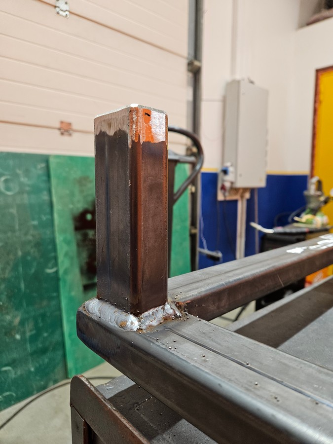

Eelneval fotol olevad lõikejäljed ja siinsed lihvimisjäljed kriitikat ei kannata - tean seda ise ka. Lihtsalt täna ei ole mul ei käia ega lintlihvijat, millega saaks kiirelt hea tulemuse. Ei ehita lauda muuseumile, sellepärast käib selliste pisikeste vidinate töötlemine olude sunnil näpu vahel nurklihvijaga. Esmatähtis on, et tulemus oleks vastupidav.
Nagu soldatid reas.

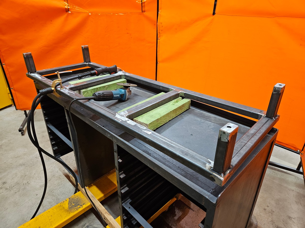

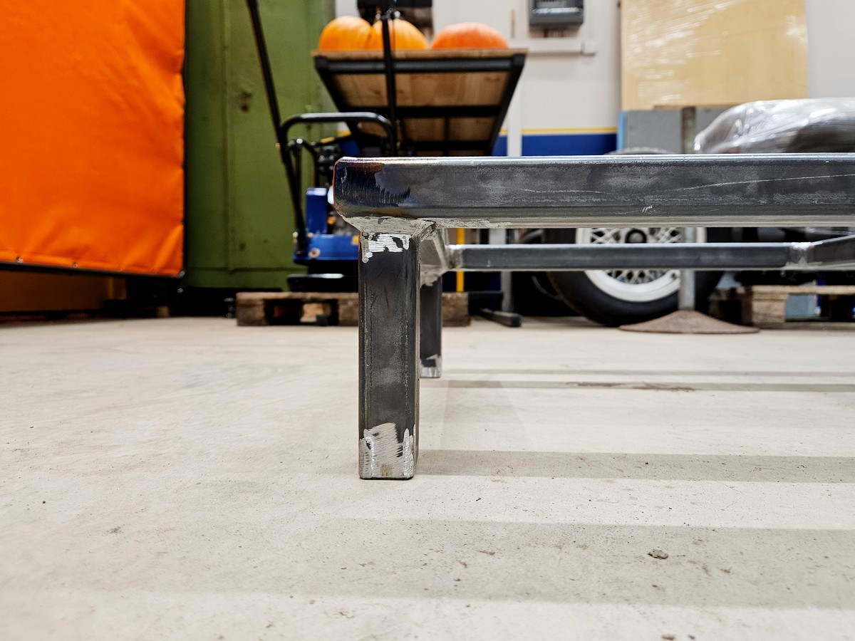

Kõigepealt jalad ükshaaval punktiga kinni. Seejärel ajasin raamiga võrreldes kõik küljed täisnurga alla, neljast nurgast punktid peale ning surinaga lõplikult kinni.

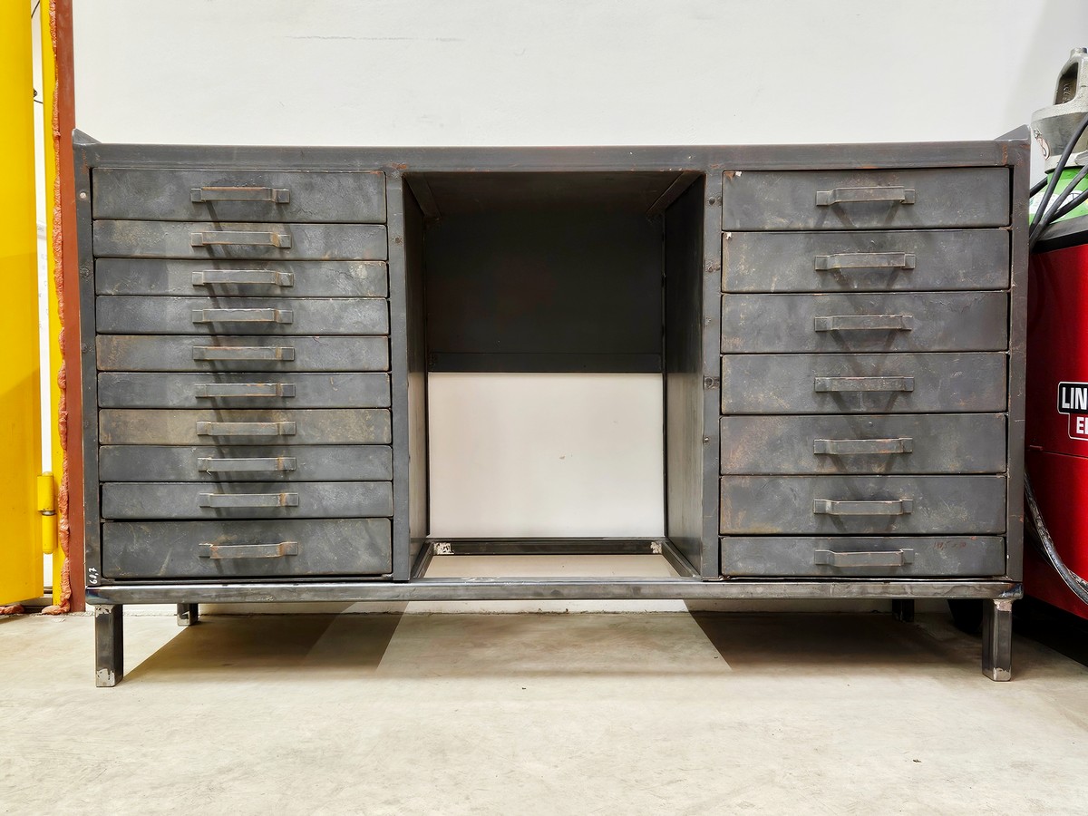

Tegelikult õnnestus alus täitsa hästi. Põranda ühtlasemal osal seisab hästi, jalad kannavad ühtlaselt ning midagi kuskilt "üle" ei kaalu.

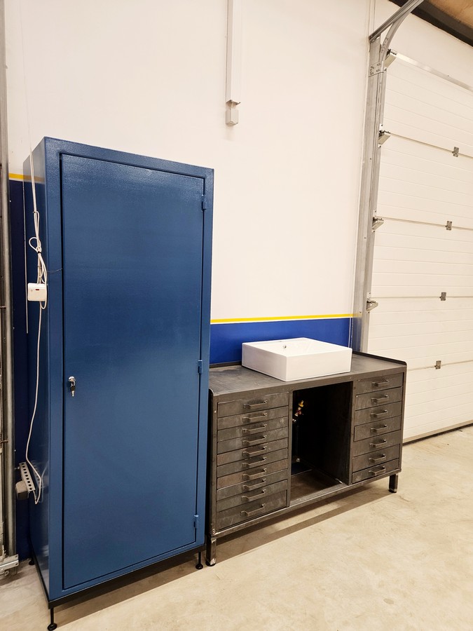

Laud esmakordselt oma uutel pärisjalgadel. Mulle meeldib see, et tulemus kukkus välja võrdlemisi autentne ja mehaaniliselt tugev.
Võtted tagant ja sahtlitega.
Nüüd aga tulen asja iva juurde. Kui ma alguses selle laua sain, siis olin kergelt pettunud, et võtsin romu karustuseks kaela. Nüüd, kui tööd alustasin, siis tekkis plaan see lihtsalt korda teha ja edasi vaadata et mis tast saab. Kaalusin võimalust see turgu panna, väike kasum vahelt teenida ning see millesegi kasulikku (garaaži sobivasse) investeerida. Ühel hetkel aga hakkasin mõõdulindiga mööda garaaži jooksma. Nimelt on mul kahe sissesõiduukse vahel 230cm vaba ruumi. Ning siia oli mul varasemalt paigutatud moodsam pehmest plekist sinine kapp standardse laiusega 1m. Selle kõrvale olen juba pikemat aega otsinud sobivat lauda või kappi, mille baasil saaks valamukapi ehitada. Garaaži ehitades sai just siia valmis veetud nii kanalisatsioon, veetrass kui pistikupesa boilerile. Olukord aga seadis kapi/laua laiuse piiranguks 130cm. Käesolev laud on laiusega 150mm, mistõttu olin ennast juba eelnevalt meelestanud nii, et see sinna ei sobi ega ei mahu. Ei mahugi.
Pärast enda üle kontrollimist selgus, et paar kuud tagasi uuele elule aidatud kitsam kapp oli tunduvalt kitsam - laiusega 72cm. See aga koos laua laiusega annavad kokku 222-223cm. Peaaegu ideaalne tulemus. Lohistasingi kaks kandidaati kõrvuti kokku ja need sobisid hästi. Ka sügavus on sama, mis jätab parema mulje ning on ruumisäästlikum. Selline tuhin tuli kohe sisse, et ajasin auto tulele ning veetsin pool päeva K-Rautas valides lauaga sobivat valamut. Nagu laps kommipoes.
Ühesõnaga saab nüüd kinnitada, et ka see laud jääb omale ning jätkub töö selle kergeks modifitseerimiseks, et sobiks valamuga. Väga hästi sobivad need kaks omavahel kokku sinna, kus nad hetkel on.

Need kaatetid on 3mm materjali jaoks ilmselge overkill. Kole on ka. Isegi päält relluga lihvimist jäi ju kole.
Sul on hea masin, mis on võimeline kena õmblust enese järel jätma. Enne puhta töö tegemist ajad proovitükkidel voolu ja traadi kiiruse käsitsi paika. Seda sünergilist asja ära väga usalda. Nii palju kui seda elus olen näinud, kipub ta tegema "vähe voolu, palju traati" asja.
