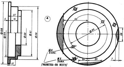

esimesena vaheplaadi joonised neile, kes tahavad panna akuvabat süütemängu planetale ja jupiterile kuni 3. seeriani (kaasa arvatud).
panen ühe geneka 12V geneka joonised ka juurde.
.gif 43.3701.gif Suurus: 59.82 KB  Tõmbamised: 3,896
teine komplekt siis selline, kus on vanale 6V asendatud uue 12V-ga. kõlbab ka PS genekale.

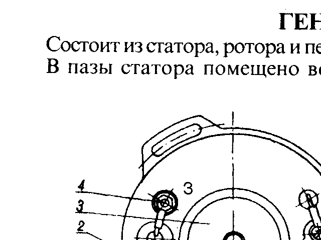

see on minski 6 voldine ?
see läbilõikes genekas sattus jah 6V, all on aga uuem ka. vahetükk on sama, ainult muud seadmed siis erinevad.
panen siia ka raamatust skännitud loo ka. kvaliteet on samasugune ka raamatus endas, seega on ilmselt suurem väärtus sellel tekstil.
