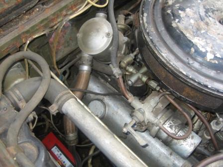

Jahutussüsteem on paraku seni nähtud Gorki masinatest kõige vidinarikkam, vaadake või radiaatorit, neid kaks ja asuvad mootoriküljel. Mõlemad on siis justkui kaheosaline kärjega (jumal seda teab, milleks see hea on):
Süütesüsteem on tal varjestatud (ikkagi raamatu järgi ujuv aparaat), minu omal poolikult. Jagaja, pool ja 50% juhtmeid on ning plokikaante poolt pole. Kuivõrd varjestatud süsteemil on spets.küünlad, kahtlustan kergelt, et mõni hakkas streikima, asendust polnud ja .... naahhui see süsteem sealt saadeti. Alles teda igatahes pole. Aga Rebella kodanikel palusin uurida, ehk leiab selle võib-olla ka eestist:
