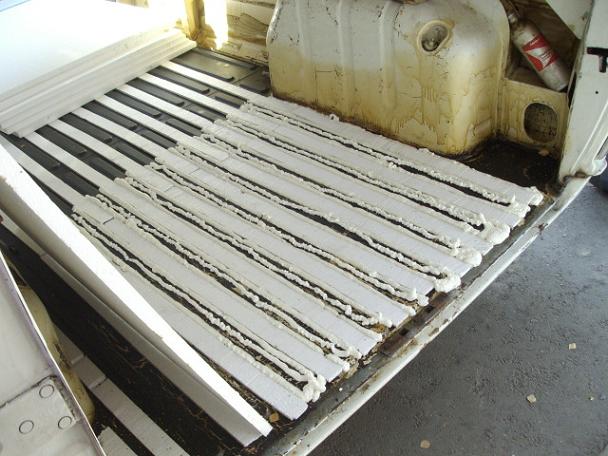

Põrandale sai peno peale liimitud. Poole põranda peal 2,5cm ja poole peale 3,5cm.
