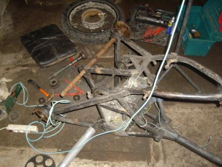

Poolassid keevitasin jäigalt ots-otsaga kokku, keskele tugilaager, ja hammasrattale tegin vahetüki kahest laagrist (205 vist). Siia panen mõne pildi, kel huvi siis siin natuke lisa:
Fotoalbum
Keevituse üle võite muidugi nuriseda(algaja nagu ma olen, aga kes ei õpi see ei oska!).
Pildid räägivad enda eest.
Küsimused oodatud.
