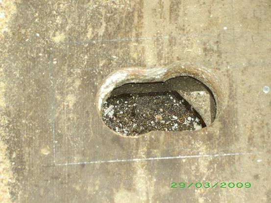

Otsisin siis sellise koha, kus õhuvõtu toru läks täpselt raami nurgast mööda. Sama koha peal laes sile plekiosa, kuhu panna korstna tihend.
Lasin freesiga augu põhja ja sain katla tõsta paika. Hakkasin märkima lakke auku ja avastasin, et õhk ei liigu läbi katla otse üles, vaid nurgaga. Õhuvõtt toimub alt katla esiosast, välja läheb ülalt tagaosast. Krt, vaja põhja veel auku teha, muidu ei lähe katuse valtsist mööda.

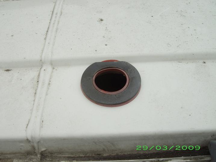

Katusesse ka muidugi auk sisse ja tihendirõngas paika. Natuke lasin tihendil nurka maha, nii pidi alumist auku vähem laiendama.

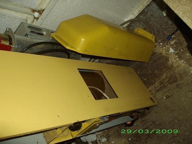

Katla kõrval käib ka õhukanal. sealt võetakse õuest värsket õhku ja lastakse katla kestast läbi. Väljub see ülalt, läbi ribistiku, tuppa. Mul jääb see ülearu puuritud augu osa katla alla. Sealt võtabki nüüd värsket õhku ja väljub ülalt ribistikust. Lõpptulemus täpselt sama, mis tehaseversioonil. Pildil on näha suur kandiline auk, katla küljel. Selle panen ma nüüd kinni. Natuke kõrval on ka näidisena õhukanal. Selle poole peale poleks ma seda saanudki panna, kuna selle õhuvõtu koha all on minu autol raam.
