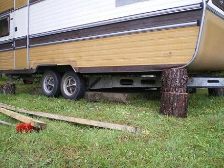

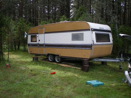

(05-02-2009, 13:55 PM)ull17 Kirjutas:  Millised plaanid doonorist üle jäänuga?
Täna oli siis D päev. Lipud lehvisid ja oli muidu tore päev. Ainult vihma tibutas väheke.
Kõigepealt sõitsin käru prusside peale. Nüüd mahtus alla tegutsema. Keerasin lahti raami poldid. Mis lahti ei keeranud, tuli rellakaga maha lasta.
Maja vundamendi "ehitasime" juba paar päeva varem valmis. Selleks vedasime kohale 3m paneeli. Paneeli laius juhtus olema just nii paras, et käru rattad mahtusid teine teisele poole... või oli hoopis käru õieti ehitatud. Toungue
Et tungraudadega vähem tööd oleks, vedasin prussid jälle rataste alla.
Nüüd sai käru omale kohale tagurdatud ja tungrauaga ükshaaval nurgad üles tõstetud. Pakud jäid käru hoidma.
Käru toestustungrauad ongi ainult toestamiseks. Nendega ei jaksa käru üles tõsta. Töö käigus läkski üks tungraua jalg kõveraks ja üks käru nurk lagunes ka pisut ära.
Seejärel kiskusin prussid rataste alt ära ja raam eraldus kerest.
Rattad kruttisime alt ära ja tõmbasime raami maja alt välja. Vahepeal tuli esimene pakk ümber tõsta, muidu poleks sild vahelt läbi mahtunud.
Nüüd sai maja tasapisi, nurkhaaval, allapoole lasta. Sellises asendis jäi ta ootama prussidest alusraami, mis toetub paneelile. Kiiludega, prussi ja paneeli vahel, saab maja loodi ajada.
Ja selline "asi" jäi meil edaspidiseid tegevusi ootama. Silla kandevõime 750kg, kummide siseäärte vahe 178cm.
Maja teenib suvilana senikaua kuni kokku kukub... või mingite muude ideedeni. Smile
