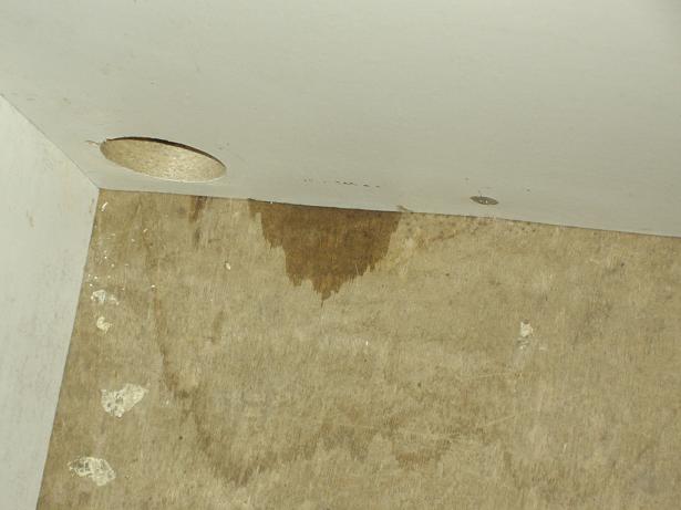

Dussi katsetades kuulsin pumba juurest imelikku vee mulinat. Hakkasin asja lähemalt uurima ja voilaa, põrand märg.

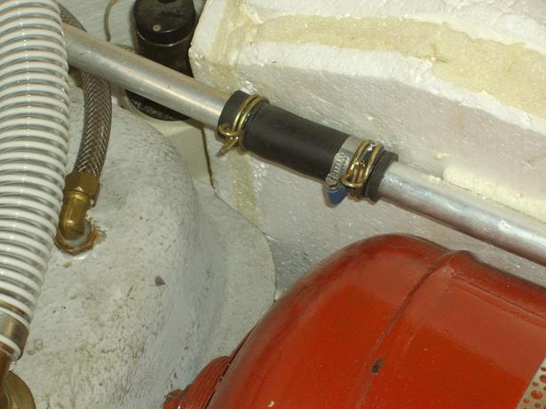

Hakkasin asja lähemalt uurima. Kiskusin voodi põhja üles, märg jah. Nii imeliku koha pealt, et kohe ei leidnudki leket. Panin siis pumbale surve taha ja... mulin tuleb hoopis katla juurest. Jagasin ära, et pumba käivitudes lülitub ka automaatselt katla ringvoolu pump tööle. Seal aga oli paisupaagis nii vähe vett, et pump mulises. Nüüd leidsin ka lekke üles. See oli hoopis radika vooliku vahelt. Panin radika torule lisaklambri ja leke kadus.
