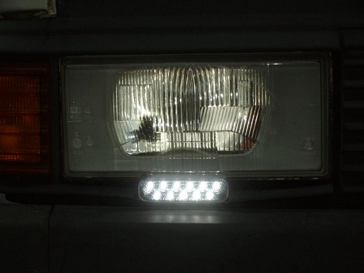

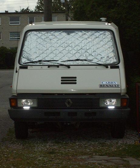

Täna lõpetasin päevatulede paneku. Igasugu huvitavaid asju leiab töö käigus.
Otsisin päevaduledele sobivat kohta. Küll on väiksed tuled, aga sobivat kohta raske leida. Lõpuks otsustasin tulede kojamehed eest ära võtta ja päevatuled panna otse põhitulede alla.
Vasakut tuld ära võttes selgus, et see polnud õieti kinnitatud. All on üks vedrukinnitus, mida polnud taha haagitud. Tuli seisis tuulesurve ja garvitatsioonijõuga omal kohal.
Alusraam oli ka päris roostes. Tegin selle kenasti korrosiooniõliga kokku.
Tule taga on tühi ruum, mille põhjas loksub vesi. Insenerid nagu ei teagi, et vahel sajab ka vihma. Tegin siis sinna põhja kaks äravooluava.
Parem tuli oli vedruklambriga kenasti kinni. Seal aga oli tule klaas korpuse küljest täitsa lahti. Ülevalt veel natuke silikoni hoidis klaasi ees. Sai seegi liim uuendatud.
Päevatuli sai põhitule vastu pandud põhjusel, et see öösel sõites kedagi ei häiriks. Päevatuli peaks vist põhitulede lülitamisel ära kustuma. Pole esialgu seda lisareleed sinna pannud. Kui ta kedagi ei häiri, siis ehk ei häiri ka politseinikku. Tulel ise on korralikult nõutavad märgistused ("e" ja DRL) peal.
Kui sellist autot vastu tulemas näete, siis võite tervituseks käe tõsta. Smile
