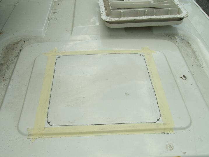

Kõigepealt mõõtsin/märkisin luugi koha. Teip äärde, et värvi tikksaega mitte rikkuda.

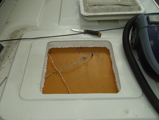

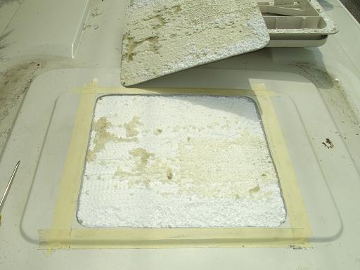

Tikksaega väike tirin ja hulk kitkumist. Peno on ikka hästi liimitud. Toungue
Peno väljalõikamine ei ole suur töö.

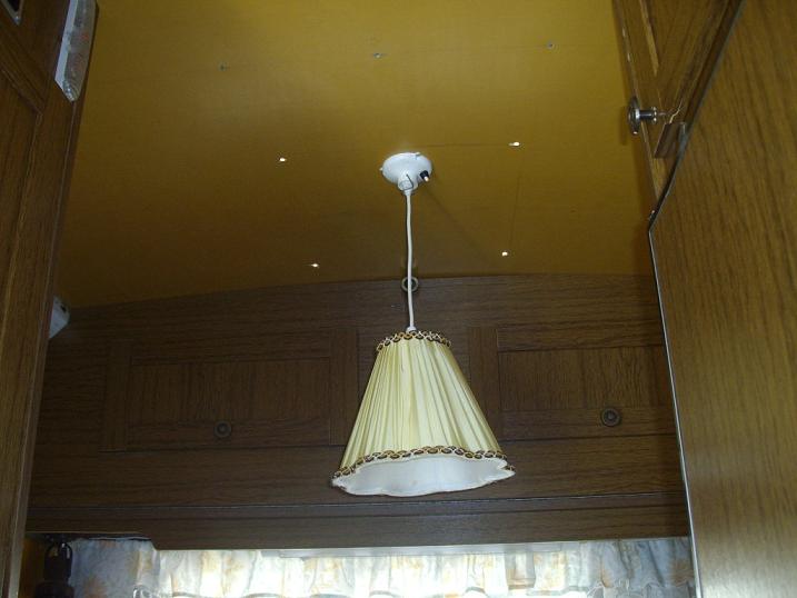

Katuseluugi nimel peab loobuma "kroonlühtrist".
Vahekohast peab ka penot eemaldama. Sinna tuleb puitroovitus, mille külge tulevad ülemised ja alumised kinnituskruvid.

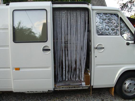

Vahepeal sai ka puuduolev helkur paigaldatud. Ukseauk sai kärpsekardina.

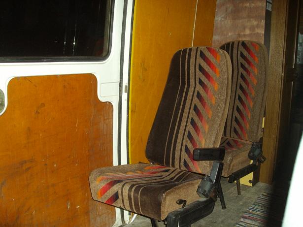

Kõigepealt olid lisaistmed niiviisi.
Ekspert ei näinud mingit takistust selleks. ARK mehed aga arvasid teisiti. Tegin siis asja pisut ARK tahtmistele tuginedes ümber.
Täna helistas mulle ekspert ja teatas jälle halva uudise. Ka see ei sobi. Nüüd näeksid ARK mehed heameelega, et istmed oleks just Renaulti omad ja litsenseeritud.
Veidike mõtlemist ja helistasin eksperdile tagasi. Ütlesin talle, et mingu ARK mehed poti laadale ja teeme kolmekohalise. Paari tunni pärast oli asi joonde aetud ja mulle teatati loa number. Veel tunni aja pärast sain ümberehituse loa numbri alusel kohalikus ARKis uue passi omanikuks.
