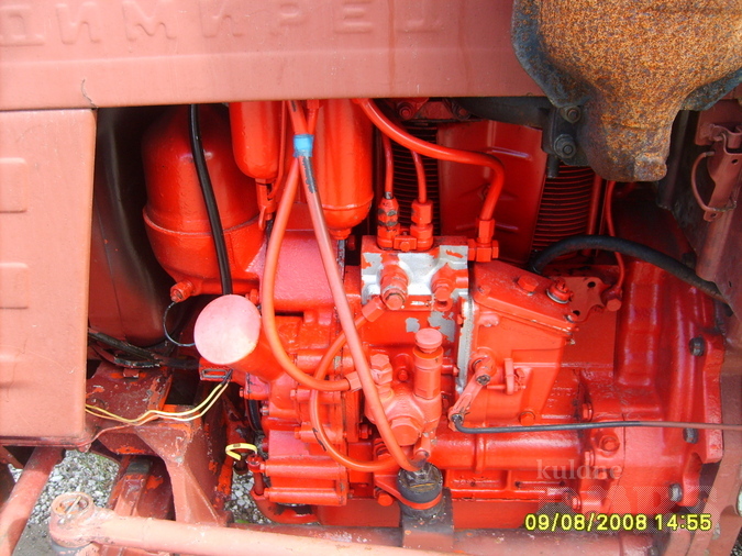

(13-09-2009, 09:35 AM)gruppen Kirjutas:  Kui korpus on terve siis pakuksin peetis etteandepumpa. Kruvi mingi vanem peale ja vaata mis siis saab. Karterist lase see moos muidugi ennem välja. Muidugi, olla võib, et midagi on seest puudu ka pumbal - ei imestaks. Kõige lihtsam oleks kui sa laseks selle kuhugile stendi panna - siis peaks näha küll olema mis põhjustel ja kuskohast kütet lahmib. Hiljuti oli näha ühte uut pöörispead põkatsile millel ei olnud osasid detailegi sees nii, et fakt, et asi on uus ei tähenda midagi, kahjuksSad
Rääkisin ka veidi targema inimesega. Oletati, et üks variant on ka, et kolvirõngas peetis. Kuid masin töötab ideaalselt. Ei suitse ega midagi. Jõudu on ka nagu mitte midagi poleks viga. Teisalt alati enne käivitust olen õli normi kaenud. Ja enne kartulivõttu oli kõik korras, peale seda aga küte karteris. Seega ise välistaks ka kolvirõnga võimaluse 95%.
Mul oli küll tema paigaldamisel igasuguseid äpardusi. Kõikjale ei osanud neid vasktihendeid panna. Algselt viskas igast august küll kütet välja kuid see sai ära lapitud. Lõpuks kõik kuiv, kuid jah moos karteris.
Ise pakkusin ka, et ehk etteande pumbast annab midagi järgi. Asemele kahjuks mul midagi ka panna sinna korraks pole:S Tsentrifuug pumba etteande pump kahjuks ei mahu sinna laiuselt ära.
Teisalt reklaamiti aasta garantiid. Mul just jookseb järgmine nädal pool aastat ostukuupäevast.(seisid toas kapipeal seni kuni vana otsad andis).
Vaatame mis pood räägib, kelle juurde garantii remonti saata.
Lisaskin ka ühe pildi, kuidas mina voolikud vedasin. (pilt pole minu enda masinast üritan ka olukorda üksõhtu jäädvustada endal)
