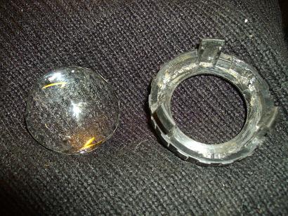

Juba ammu romulas käies leidsin sealt katkise luuplambi. Romulamehel polnud suurendusklaasi omistamise vasta midagi ja nii ma ta kodo tassisin. Pikka aega ei leidnud luubile rakendust. Ükskord aga tuli idee kasutada see ära oma bussi elektri kokkuhoiu huvides.
Tahtsin proovida, kui palju muudab see salongi valgustust paremaks. Luup oli aga selleks ajaks teadmata kadunud. Nüüd aga leidsin selle üles ja otsustasin kohe proovida (enne, kui jälle kaob).
Töötlesin luupi pisemaks seni, kuni ta mahtus endise valgusti klaasi asemele. Liimisin silikoniga suurendusklaasi kinni ja paigaldasin omale kohale. Valgus pole enam mingi hägune laiguke, vaid ühtlaselt valgustatud söör (heledam ka). Foorumlased, kes mäletavad luuptaskulampe, saavad aru millest jutt.
Fotol olevas mõlemis lambis on ühesuurused pirnid (5w).
