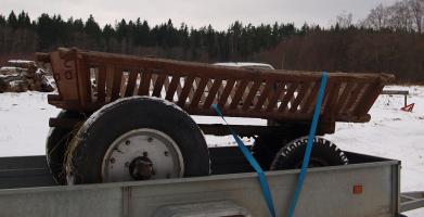

Viimases postituses viidatud pildi valguses on minu käes olev eksemplar siis korralik käkerdis. Sad Vaatasin täna veelkord olemasolevaid pusse ja tõepoolest, treimine on tehtud hiljem ja selle käigus on vigastatud noid "stabilisaatoreid".
Hiigelsuur tänu teadmiste jagajatele - oleme küll infoajastus, kuid sellise lihtsa asja kohta juba lihtsalt infot ei leia.
Oskab keegi öelda, kuidas seesinane vankripuss on kas inglise või vene keeles?
Seega on minul kõige õigem panna praegused teljed kõrvale, ootama korralike (kulumata ja ümbertegemata) pusside leidmist. Lihtsam ja kiirem on nelikanttorust ning olemasolevate autode ratastest teha kasutuskõlblik veermik. Eks annan teada, kuidas ümberehitus sujub.
Vanker ise oli siis selline:
Aga teema jätaks lahti, ehk on kellelgi kunagi veel tarvis.
