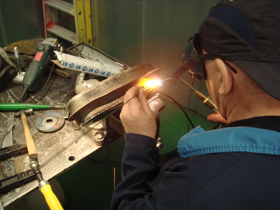

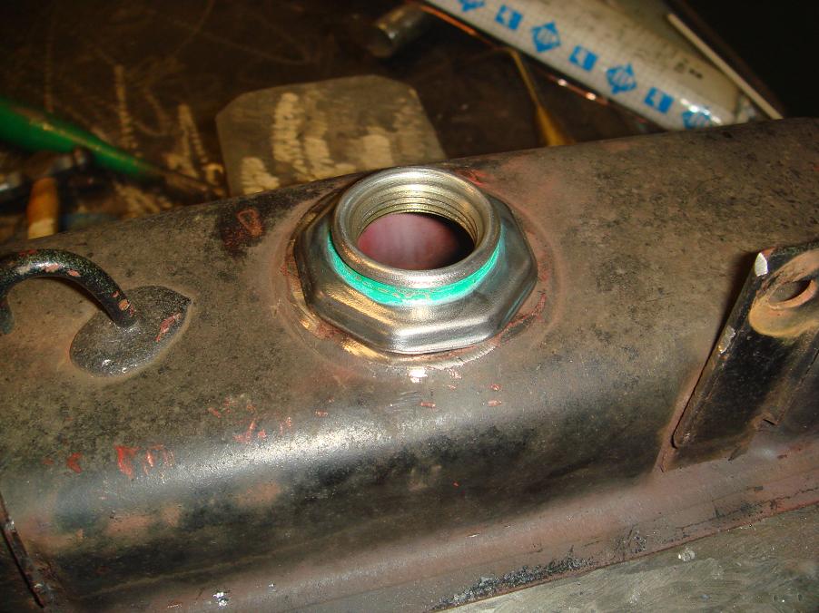

Plekk valmis sai see pinki pandud, et punktid peale lasta:

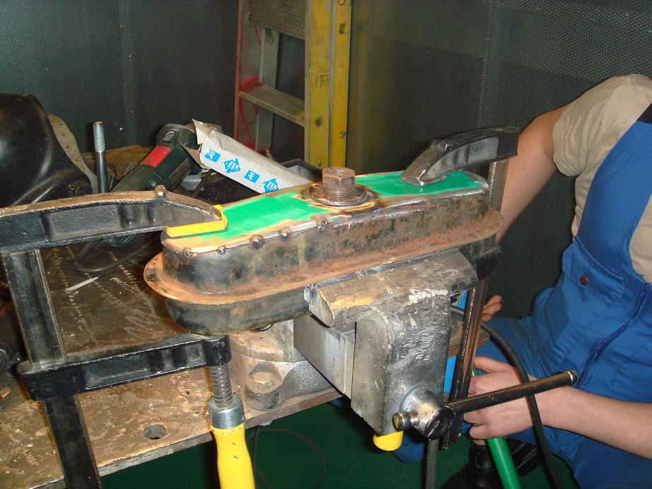

Seejärel keevitasime gaaskeevitusega pöhjapleki kinni:

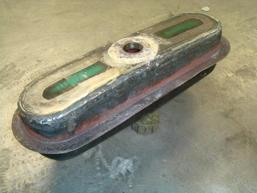

Löikasin seni kuni keevitaja keevitas välja korgiosa, lihvisin värvi maha ning vöis selle ka kinni lasta:

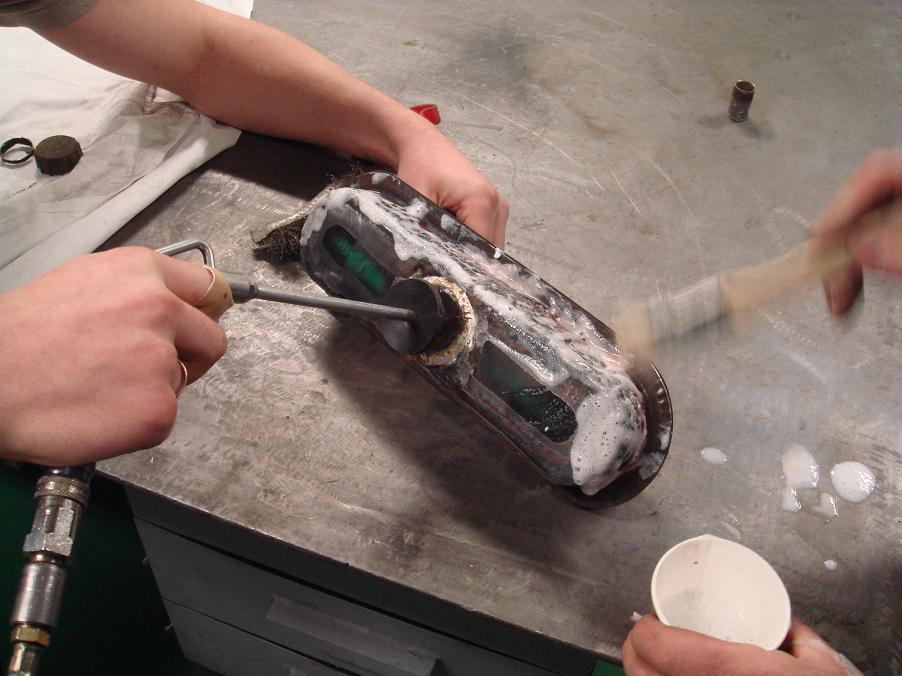

Seejärel sai tehtud suruöhuga lekketest, ainuke asi mis immitses öhku välja oli tuulutustoru kinnituskoht, sai see kinni lastud ka:
Pean oma sönad tagasi vötma, et töö juures olemas köik riistad mida hing ihkab, ei ole meil siin suurt jootekolbi millega saaks pilufiltri kinni joota vahetüki külge. Tinaga jootmine oleks olnud vörgu suhtes ohutum ning nii nagu originaalis tehtu, kuid keevitaja ettevaatlikult sai ka gaaskeevitusega hakkama:
Lihvisin vana värvi maha, nüüd ootab paak kruntimist:
