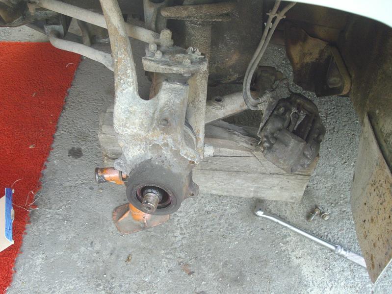

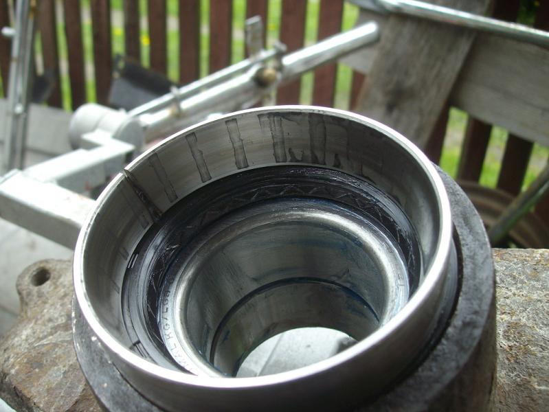

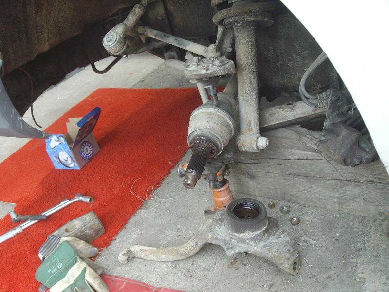

Ka rattalaager tuli mingi aja pärast vahetada. Laagri pinna järgi vaadates on see laager läinud pikema seismise nahka. Ühe laagrisaale peal on näha kõik rullide seisu jäljed. Hiljem siis on hakanud sealt vaikselt sööma.
Laagri vahetus nagu ikka sõiduautol. Kõik detailid ainult poole suuremad. Toungue
Laagri häält kuulsin õrnalt juba palju varem. Polnud aga aega kohe seda vahetada. Siis tellisin laagri ja sobival võimalusel vahetasin ka ära.
Laagri komplekt koosneb kahest ühesugusest koonusrulllaagrist. Üks neist oli läbi. Teise panin panipaika (bussis) releeregulaatori kõrvale. Kui nii veel strateegilisi osi korjata, siis pole ka hirmu pikemate sõitude pärast.
Tegelikult olen juba läbisõidu poolest ühe euroopa turnee teinud. Nagu praktika näitab, oleks sellelt ka oma jõududega tagasi saanud. Mõni pisiremont tuleb ikke teel ette. Cool
