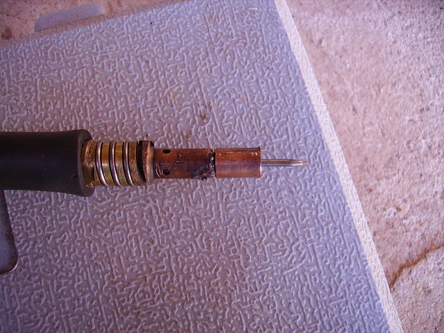

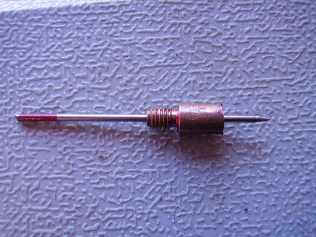

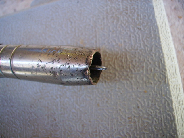

Huvi pärast sai proovitud, kuidas see keevitus oma omadustelt ka TIGi jaoks sobib. Kuna TIG käppa ei ole ja niisama huupi proovimiseks ka ei tahtnud osta, siis sai rats tehtud tavalise MIG käpa külge. Lõikasin lihtsalt traadidüüsi lühemaks ja puurisin siis sinna sisse samasuure ava, kui jäme on volframtraat. Et ta seal düüsis püsiks, siis sai natuke pigistatud seda düüsi kokkupoole ja nüüd siis kõvemini lükates saab volframelektroodi väljapoole lükata. Täies originaal pikkuses ta sinna torru ära ei mahtunud, seega tuli pooleks lõigata. Traadikõri võtsin üldse välja.

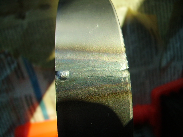

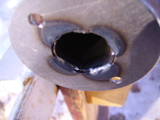

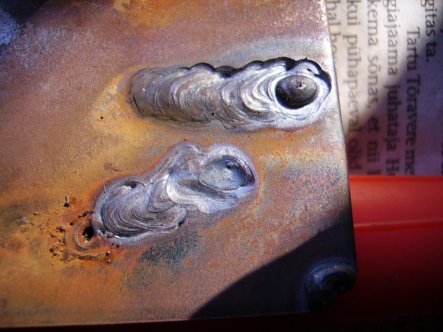

Esimesed proovimised näitavad, et enam vähem asi toimib. Suurimaks puuduseks on see, et kraapsüütega tuleb tuli üles saada. Suurema voolutugevusega ei ole probleemi, aga väiksema tugevuse korral peab käsi väga täpne olema, et tuli üles võtta. Nagu kinni ots metalli jääb, nii murrab elektroodi ära ja peab uuesti jälle teravaks käiama.
Hea asi on selle keevituse juures see, et voolutugevus on sujuvalt reguleeritav. Väikseim väärtus, mis sain oli 3 amprit keevitamise ajal. Sellise tugevusega peab poolemillimeetrise pleki korral ühes kohas jupp aega elektroodi otsa hoidma, et plekk üldse punaseks läheks.
