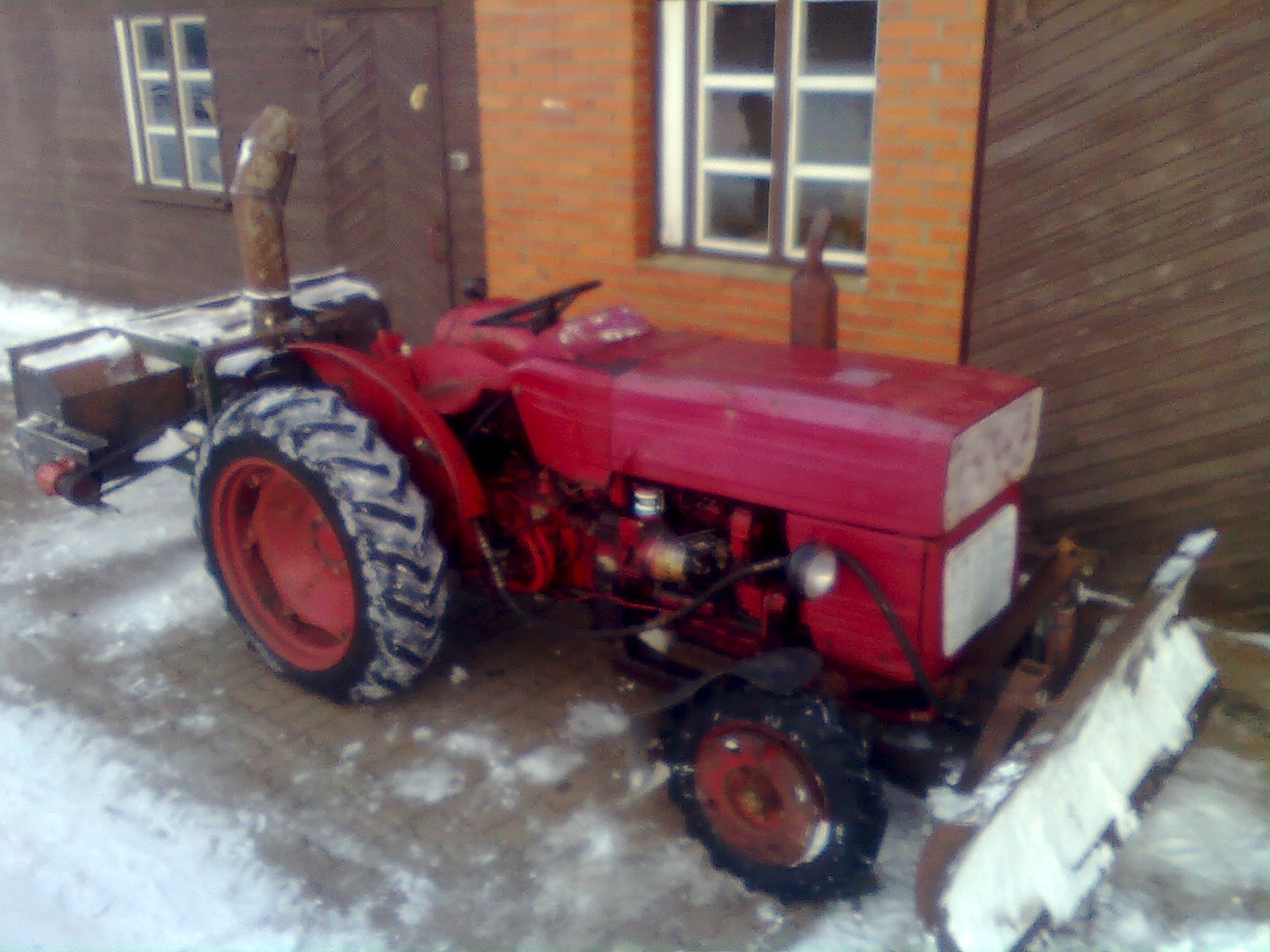

Nonii! Täna sai üks isetehtud lumepuhur ära proovitud. Tulemus päris OK, viskas 6-8 m, kuid jäätunud lumehanged ja jääkamakad võtsid etteandeteo rihmad siiski libisema. Värskelt sadanud kihi peaks antud traktori suht kiiret tagurpidikäiku arvestades eemaldama päris hästi.
Lisaks kaalume veel teovõlli pöörlemiskiiruse vähendamise võimalusi suurema rihmaseibi paigaldamisega. Vaja on veel katsetada ja kohati tuunida ja lõpuks, kui kõik ca OK tundub, läheb ka värvi alla. Kuskil lähedal pole enam kohevat lund leida, põllu peal on paras jääkoorik, mis isegi traktorit kannab.
Puhur ise on selline;
