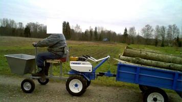

Kunagi jäi mingist aiafoorumist aga selline leiutis silma, nagu allpool.
Selline lahendus koos käruga on hoopis tõsisema tõmbejõuga, kuna teistpidi keeratult veavad nüüd põka tagarattad.
Sellise lahendusega ei pea enam suuremast mäest koormaga tagurpidi üles sõitma.
