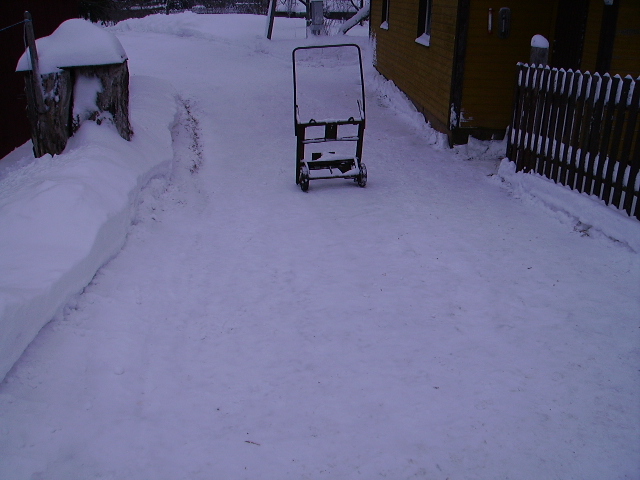

Sai täna proovitud suvel rootorniiduki tarbeks tehtud pealistutavat käru ka lumepuhuri taha. Mugavam liikuda on, aga selle võrra jälle labidatööd rohkem. Tagaosa tunduvalt pikem, nurkadest ja usteesiste eest peab labidaga kaugemale puhtaks viskama, et puhur seina ja lumekuhja vahele ära mahuks. Häda oli ka selles, et pidevalt oli vaja maha tulla ja suunajat vajalikule poole keerata.
Väikesi aiakäru kettidega rattaid ei saanud kasutada, kuna aisade kinnitusmutrid on neile tegemata. Originaalrehvidega oli aga pidamine kehv.

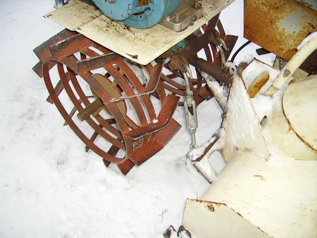

Proovisin ka mõlemaid raudratta tüüpe. Kuusemustriga eriti paremat haakumist ei andnud. Seevastu kolmnurk teravikega oli ülihea haardumisega. Sarvedest tagasi tõmmata ei jõua.
Raudratastel aga see häda, et originaalrehvidest mõlemad veel suurema diameetriga ja masin liigub liiga kiiresti edasi.

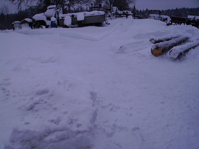

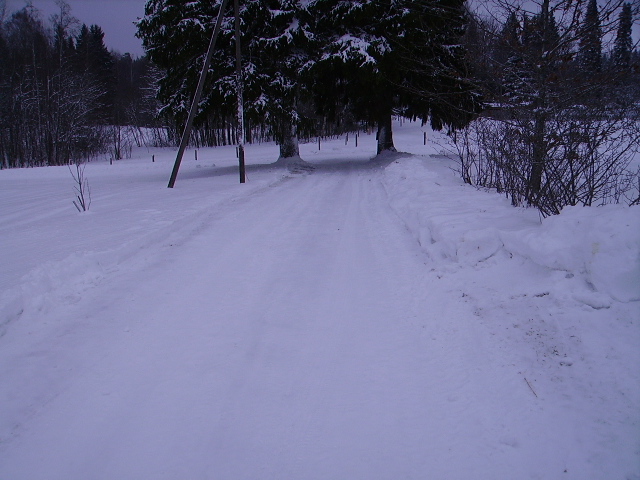

Lõpuks mõned pildid ka suurematest põkaga koristavatest teeradadest.
