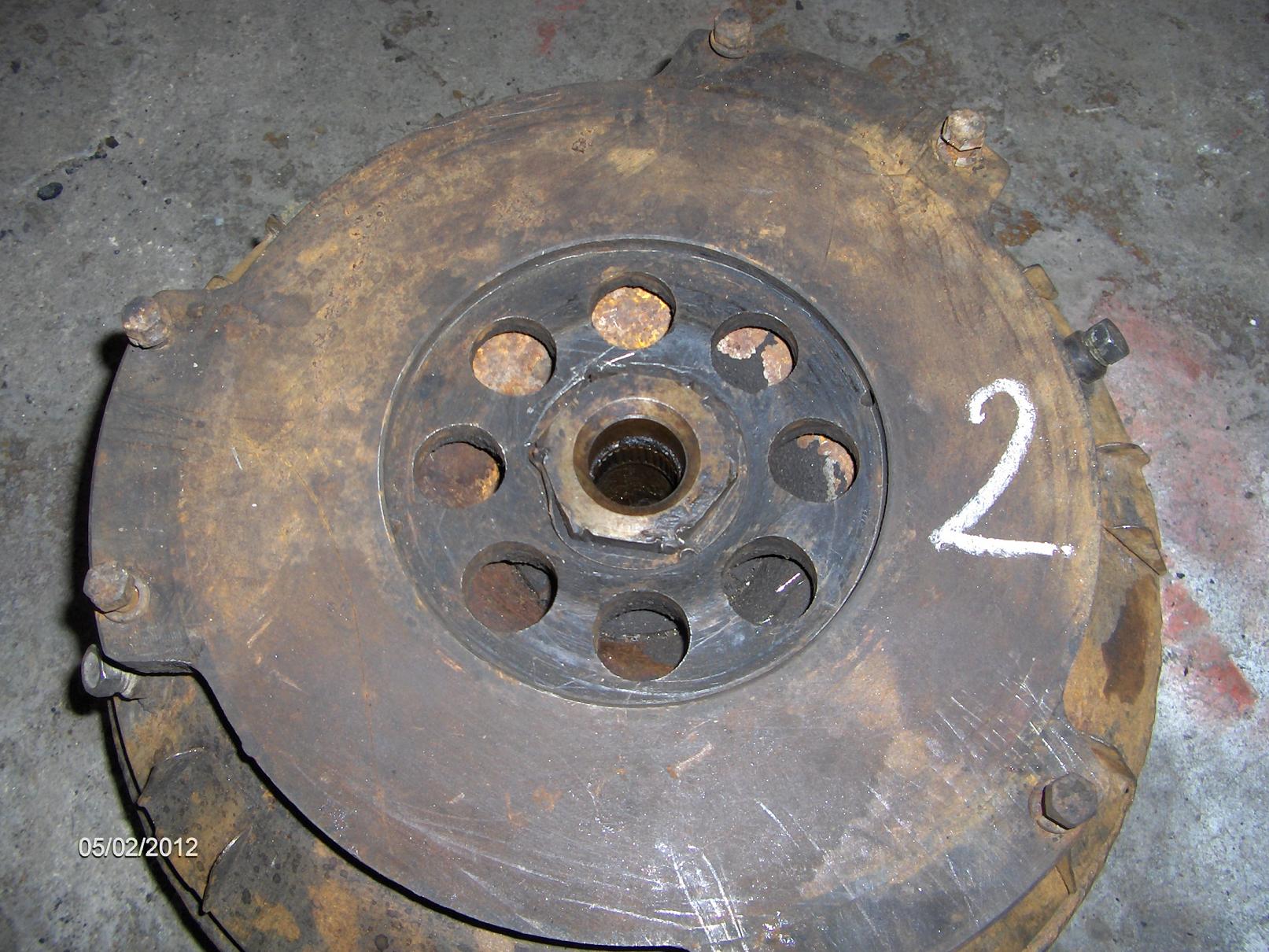

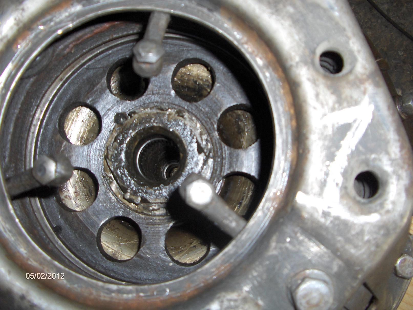

Samas, hüdromuhve uurides, on näha hulga kooste märke, mis on tehtud (minu arvates) peale tasakaalustamist, et nende abil oleks peale lahti võtmist ka võimalik nii uuesti kokku panna, et tasakaalustus ei muutuks.
Minu sidurikorvil märge puudub, seega on ta juba vahetatud korv. Sisulist tähendust sellel enam ka pole, sest nii või naa läheb käiku teine h.muhv.
Ideaalis peaks uus hüdromuhv olema komplektis koos sidurikorviga. Võibolla see nii ongi- ma ei tea.
