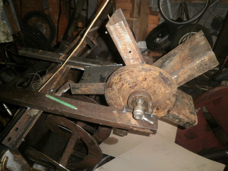

Ehitan vaikselt puhurit ümber.Üldlaius 1800mm pealt 2000mm peale,teo torule keevitasin jupi vahele ja sellega enamvähem asi klaar.Rootor ca 750mm.Rootori labad gaz 53 raamist superhead.Algselt tasakaalust väljas,aga kahele labale lisamassi ja sai juba enamvähem.Tatika Jaan aitas hea viguri tasakaalustuseks teha.Võttis rootori korralikult vibrama algul,hiljem lasin akudrellist 400rpm sisse ja kõigest mõne mm vibras.Ega koduste vahenditega eriti paremaks vist saagi.Või on kellelgi häid ideid?
