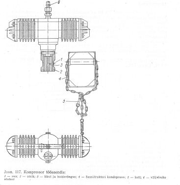

(17-06-2012, 13:14 PM)Isapull Kirjutas:  Tere,
Mul ka üks palve 09 omanikele. Huvitab, kuidas kinnitub kompressor jõuvõtuvõlli otsa...
Tere.
Raamatu järgi ja minu poolt kasutatav variant on keskpoomi alla, ketiga läbi riistade kinnitamiste avade.
