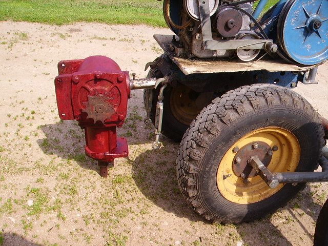

Kas keegi on ehitanud ise MB-1 külge muruniitjat?
Originaal rootorniiduk kipub jätma muru liiga kõrgeks-7cm. Muidugi, eks ta ole ette nähtud ikka suurema heina niitmiseks.
Leidsin rauakolast sellise reduktori nagu all pildil. Ajutiselt sai üks torujupp reduktori külge kinnitatud ja ette sobitatud masinale, et näha milline asi tuleks. Sobiks nagu rusikas silmaauku. Tera hakkab pöörlema õiget pidi ja reduktori veetav võll ka täpselt õigel pool. Hammasratta asemele rihmaratas, rihm peale ja ongi kõik. Kõige positiivsem veel see, et asi on
tõsisest rauast, ei pea kive ja mättaid pelgama.
Aga kas selline reduktor kannatab ka kõrgeid pöördeid? Ei ole välja veel arvutanud, kui palju peab veetav võll pöördeid tegema, et tera otsa joonkiirus oleks lääne muruniidukile ligilähedane. Reduktor on muidu üks ühele ülekandega. Alla peab siis mingi niiduvanni ka terasplaadist tegema.
Veel oli mõte kasutada MF-70 muruniitjat. Aga seal tuleb ilmselt rohkem vaeva näha ettesobitamisega. Pealegi on see liiga kitsa niitelaiusega.
