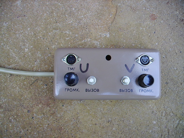

Täna sain distants juhtimispuldi valmis. Puldi korpuseks kasutasin nõukaaegset koolide keelteklassides kasutatud pulti. Parajalt suur ja ei tee keevitustuli ka midagi.
Esialgu dubleeritud süsteemi ei teinud. Ehk siis traadi kiirust ja pinget saab valida ainult nüüd puldilt, etteandekohvrilt enam ei saa. Plaanis on sinna puldi kõrvaklapipistikute aukudesse tuua ka traadi kiirenduse ja järelpõletuse potensiomeetrid, siis ei pea üldse enam keevituse juurde minema. Kuigi, neid kahte krutib harva.
Huvi pärast sai nimme kohe kanalisse ka rauatükkidega keevitama ronitud. Vägagi mugav kasutada. Viskad aga puldi kõrvale ja leiad sobiva voolu ja kiiruse. Ei ole vaja joosta enam masina ja kanalipõhja vahet mööda redelit, et erineva paksuste jaoks sättida aparaati.
Selline siis ta sai, U pinge reguleerimiseks ja V traadi kiiruse jaoks. Nende valgete vajutavate nuppude alla ühendasin gaasi ja etteveo kontrolli. Pult ise 6m kaabli otsas.
