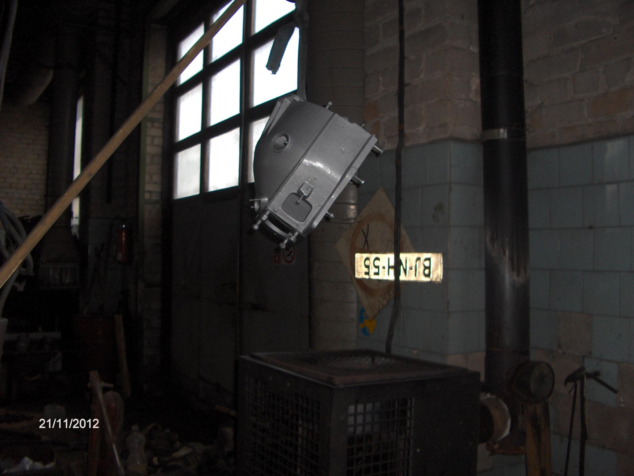

Vahepeal sain sidurikoja ette võtta. Keermepulkadega puhastasin kõik keermed ära ja keerasin suvalised poldid värvimise ajaks ette. Olin kahevahel, et kas värvida roheliseks nagu mootori ploki või hõbedasemaks. Värvisingi teist värvi valiku tegemiseks. Kumb värv rohkem meeldima hakkab, siis hiljem võibolla värvin kõik selliseks! Kuna ruum on juba jahe, sai värvi kuivatatud ahju peal.
Ohoo, värv tõi esile, et sidurikoda on laiali lennanud. Hästi tulid esile siledad kohad, mis on peale uuesti kokku keevitust töödeldud.
Ka koda on nummerdatud- mingi kolmekohaline number. Sidurikoja põhjakaanes olev avaus, mis oli tekkinud, kas millegi otsa sõitmisest või siduri purunemisest, sai kinni keevitatud juba varem. Nüüd tuleb keevituskoht siledaks käiata ja värv peale.
