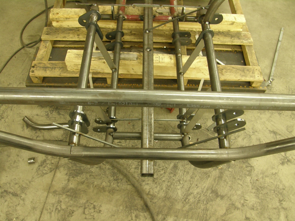

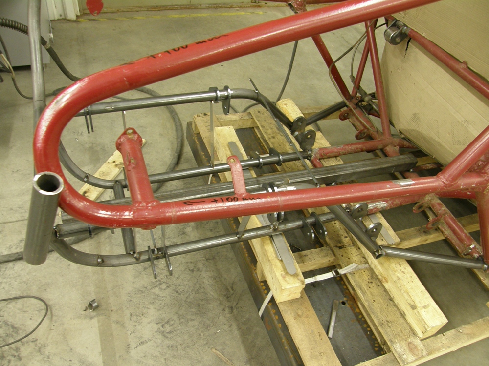

Sellel nädalavahetusel sain päris palju tehtud. Kuna tekkis kange kahtlus, et viimati pandud torud ei saanud päris otse, siis võtsin mootori maha. Täpsemal mõõtmisel selgus, et torud 2cm paremale nihkes. Lõikasin siis tagaosa täitsa maha:
Siis lõikasin laseriga 6mm S355-st mõned detailid:
Painutasin alla uued torud ja torkasin kiikede kinnituskõrvad otsa:
Peale poolt päeva mõõtmist sain alumised torud kinni punktida:
Seejärel panin ülemistele torudele kiikede kinnituskõvad peale:
Panin ülemised torud paika ja siis tegin tagaosa valmis:
Siis lõikasin kõige ülemised kaared maha. Selle tegemine jäi veel pooleli. Mõtlen, kuidas kõige parem jääks.
Eile õhtuks jõudsin nii kaugele:
