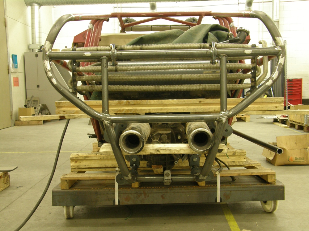

Vahepeal jälle kuukene ja rohkemgi mööda läinud. Niipalju olen jõudnud, et tagumised kiiked on peaaegu valmis. Käänmikele vaja veel paar kõrva meisterdada. Esialgsel hinnangul paistab, et sai hea. Keskmises ja väljasirutatud asendis on külgkalle umbes 1 kraad, kokkusurutult 4. See siis selleks, et kui põllupeal külg ees libiseda, siis ratas ei haakuks mätta taha.
Mõned pildid ka:
Ah jaa, väljalaske plaanitav asukoht ka:
3D modeleerimine.
