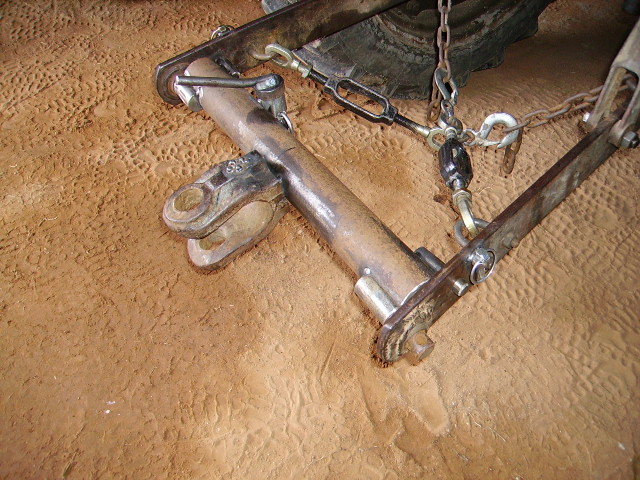

(23-11-2012, 21:21 PM)v6sa Kirjutas:  Aukude puurimine võib osutuda päris tõsiseks ettevõtmiseks - materjal on päris kõva.
Niisiis, lõpuks sai asi kätte võetud ja ära tehtud. Ega see aukude puurimine haakelattide sisse nii kerge pole jah. Ühega nägin alguses päris palju vaeva. Ei tahtnud kuidagi puur võtta. Lõpuks sai treipingis ava sisse pool jõuga "kulutamismeetodil". Teine haakelatt oli aga miskipärast nii pehmest materjalist, et probleeme ei olnud üldse. Lausa hämmastav, kui erinev võib vene raua kvaliteet olla.
Ja selline siis saigi haakeraud. 10 mm seinapaksusega toru, otsa treisin sõrmed, mis läksid keevitusega kinni. Haakelati pöörlemist takistavad siis teisel pool toru asuvad pulgad, mis lähevad haakelattidesse puuritud aukudesse. Et rohkem kulumiskindlust oleks, sai tehtud need pulgad linttraktori roomikupulkadest.
Haakekahvel T-74 oma, sai lühemaks lõigatud.
Paar pilti ka. Esimesel siis asi enne lõplikku kokkukeevitamist, ehk siis punktitud. Teisel siis juba valmis asi, mis saanud ka juba tööd teha.
