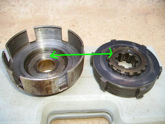

Sain lõpuks siduri libisemise veale jälile ka. Põhjuseks ikka õhemaks kulunud kettad. Seetõttu ketaste sees olev nuutidega südamik puudutas õrnalt trumli põhja ja ei saanudki kettad korralikult kokku surutud.
Panen pildi ka, vast paremini aru saada. Need noolega kohad puutusid siis õrnalt juba kokku.
Lahenduseks sai pandud üks lisaketas ja asi kombes. Kahjuks teist vastusketast enam lisada ei saanud. Sidurikettaid fikseeriv stoppertraat ei oleks mahtunud enam pesasse.
Igatahes nüüd on masinaga sõita hoopis teine tera. Ei mingit libisemist ka raskemate koormatega ja ei pea sellejuures üldse kõvasti seda liikumiskangi suruma.
