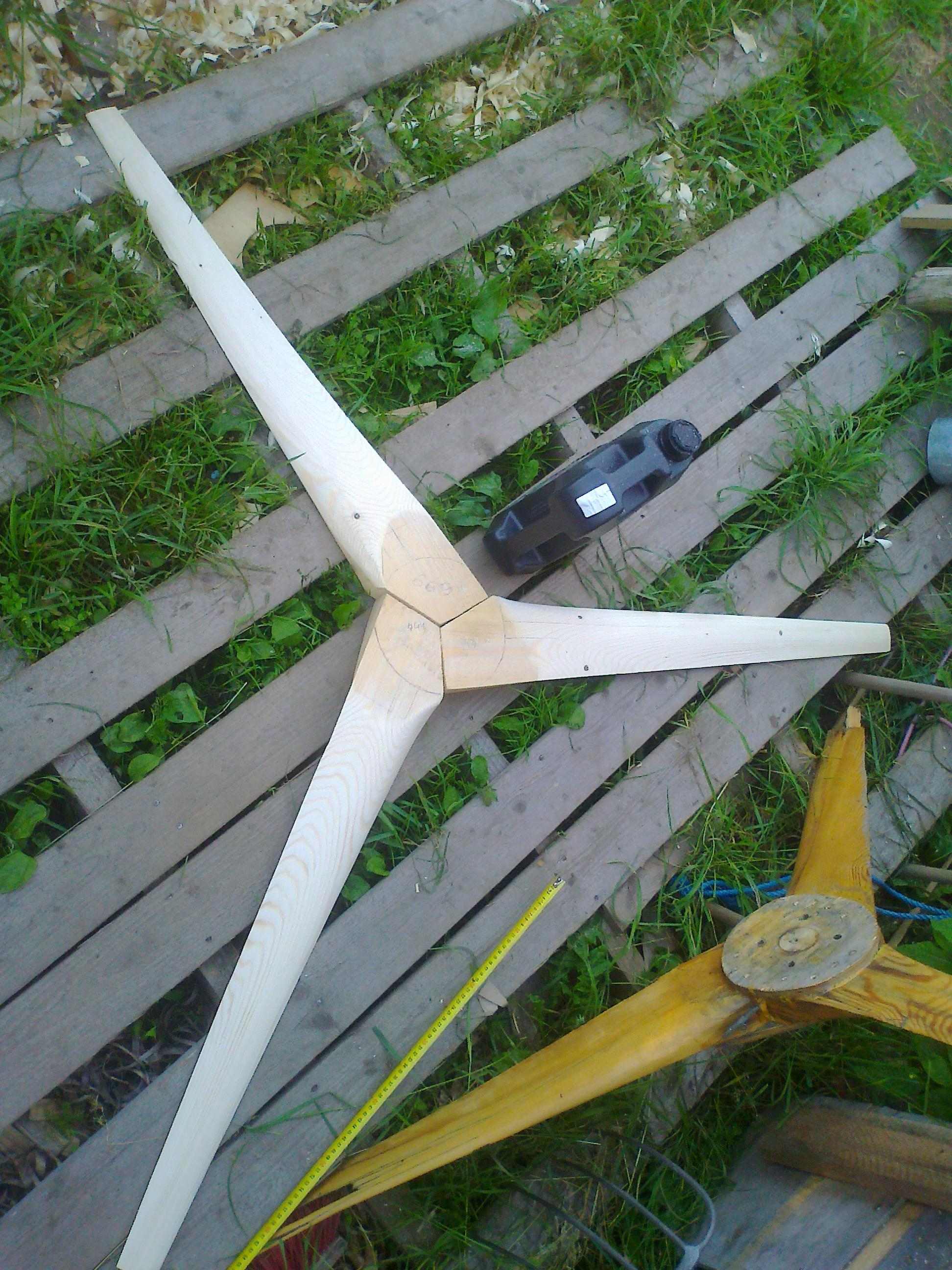

Minul tuli lõpptulemus selline. Võimas tedlafon suutis osavalt puusüü pildilt välja kärsatada, aga kuju on olemas.
Sedasi veel kaks korda ja ongi valmis.Cool

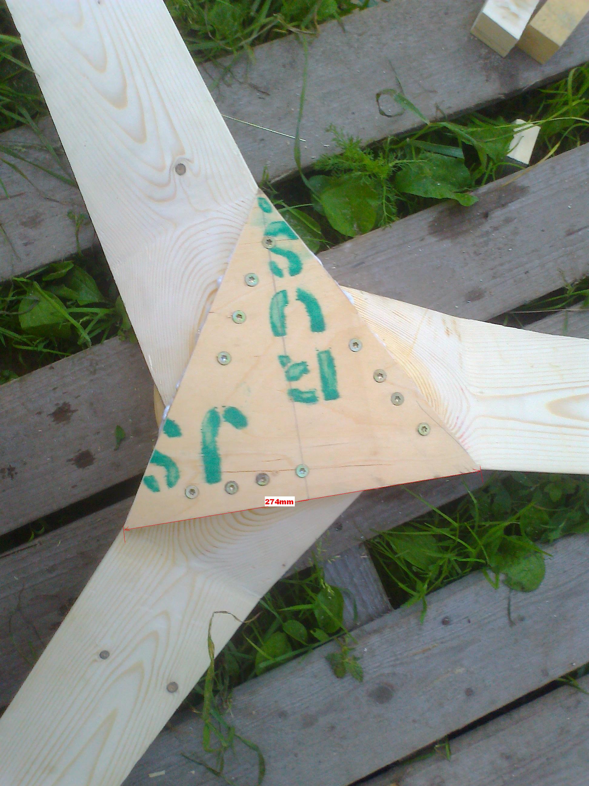

Hea on ta panna esmalt maha sedapidi, et ringi osa jääb üles. Selliselt on sirgeks jäänud servad maas ja labad stabiilsed. Labade keskosa võimalikult kokku suruda ja mõõtmise abil laba otste kauguseda omavahel võimalukult täpseks ajada.
Kruve peaks mõni veel olema. Panin ka liimi vahele, et kindlam saaks. Vineeri soovitatakse panna 9mm paksust sellisele tiivikule. Minul seda ei olnud ja panin kaks 6mm plaati üksteise otsa.
Selline on siis teine pool. Kruve peaks siingi rohkem olema. Selle mõõdu juures soovitatakse mõlemale küljele 20kruvi ehk siis kokku 40 kruvi ja 30mm pikad.
Edasi tuleb siis valmissaanud tiiviku mõõdetud keskkoht üles otsida ja selle järgi hakata sobitama mõne ringi käiva asja külge. Näiteks auto ratta rumm või midagi seesärast. Mida kergemini ringi käib, seda suurem on tootlikus madala tuulega. Mõõdetud peab olema keskkoht sellepärast, et ei tekiks dünaamilist tasakaalutust.
