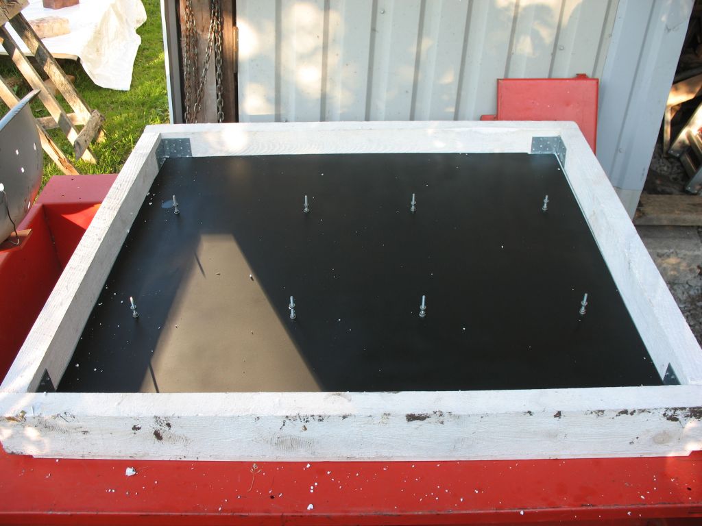

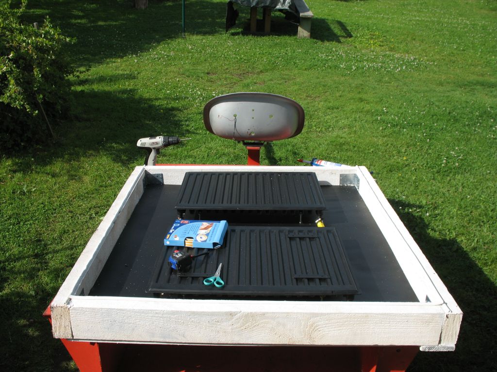

Nüüd siis päikesekollektoril teine paneel juures. Ühega kippus lahjaks jääma, eriti keskpäevase pilvitusega. Või siis kippusid lapse-põrssad õhtul liiga palju lobistama ja issil tuli ennast külma veega pesta. Rolleyes
Uuendustest on kast sügavam ja vahtplast paksem - 25mm esimese paneeli imeõhukese asemel.

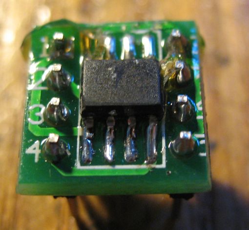

Teiseks uuenduseks on digitaalne temperatuuriandur LM75AD.
Selle kinnitamiseks radika tagaküljele sai tehtud "kõrgtehnoloogiline" rats a la Mägiaivar, mis koosneb vatitiku varrest, pooleks läinud kõvaketta magnetist ja EPO liimist. Väga hea ja lihtne oli kinnitada. Iseasi kas see plastvars kuumale vastu peab, võibolla oleks pidanud puutiku panema.
Ei ole küll esteetiline, aga see eest odav, kindel ja praktiline! Big Grin
Hetkel jookseb temperatuuri info lihtsalt hobiruumi laua peale LCD-le,
aga edaspidi hakkab selliste andurite järgi toimuma kogu juhtimine. Boonusena muutub võimalikuks andmete salvestamine mälukaardile ja üle arvutivõrgu jälgimine.
