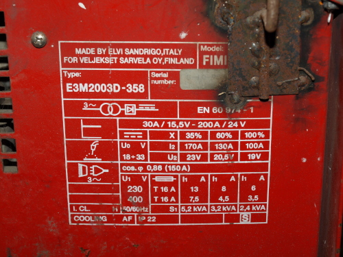

(28-07-2013, 23:32 PM)maitus Kirjutas:  [No sellised kaitsmeid mul kohekindlasti ei ole. Kas see jutt tähendab ka seda, et kui mu traatkeevitus ongi võimalik 220 pealt tööle panna, siis vajab see samuti selliseid ampreid?
Ehk oskad samatarka juttu ka selle geneka http://www.mts.ee/index.php?route=produc...uct_id=677 ja minu keevutuse koostööst rääkida Smile ???
Kui mõtlesid seda keevitust, mis pildil, siis see tahab saada 16A kaitset ja muidugi mitte alajaamast liiga kaugel. Sinu pakutud generaator väljastab norm. režiimis 7,5 A ja hetkeks koormatuna 10,8A. Järelikult nii poole või hetkeks kolmveerandi võimsusega saad selle taga oma keevitust kasutada. Täisvõimsusega keevitamisel tekib pingelang ja su keevitus ei tee enam seda, mida soovid. Kõige tõenäolisemalt viskab geneka kaitsme välja või langevad mootori pöörded ja sellega seoses ka pinge (juhul kui paned jämedama kaitsme). See jutt 230V kohta.
Edasi 400V kohta. Kui genekalt võtta 400V pesast vool ja sinu traatkeevitus annab panna 400V režiimi, siis äärepealt sobivad kokku. No jääb mingi 10% puudu aga jämeda ühenduskaabliga ja lühikese ühenduskaabli puhul see ei tohiks segada. Muidugi ei tohi nendevaheline ühendus olla üle paarikümne meetri ja võimalusel kasutada 2,5 ruutmillimeetrise asemel näiteks 4ruutmillimeetrist kaablit.
Ja veel. Minu 10 aasta tagune praktika ütles toona, et ei tasu kasutada tööstusvoolu jaoks 16A ühenduspesasid, parem panna kohe 32A. 16-sed kippusid "ärapõlema". Vaevalt nad nüüd paremad on.
