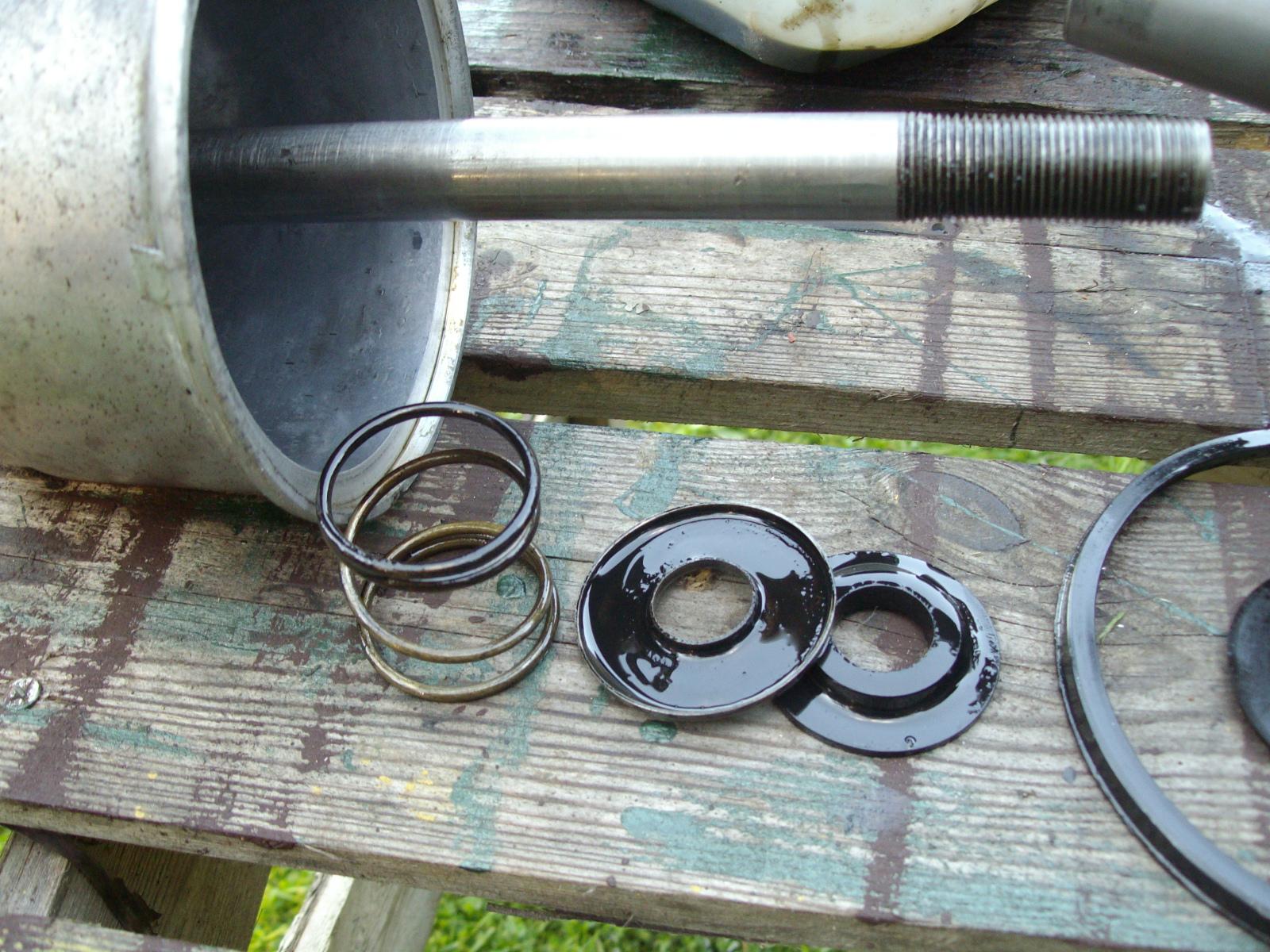

Ölikorgi jaoks leidsin uue tihendi, hüdraulika oma:
Filter lahti vötta polnud nagu probleem, kuid ...
... kokkupanemisel ei leidnud komplektist ühele tihendile asukohta. Uurides filtrikorpuse tööpöhimötet, siis sinna ta küll ei tohtind panna kuhu ta möötudelt sobinud oleks:
Mötlesin, et paneks siis nii lihtsalt völli otsa (ölikorgi oma see ju ometigi pole):
Kahtlusest Piilusin natukse pilti, paistab nagu nr 5 jooniselt, mujale ma teda panna küll ei oska ? Miks küll komplektis on kaasas selline tihend, mis ei ole filtrikorpuse oma, kuid eeldab mingi muu detaili mahakeeramist ? Miks siis pole kaasas juba nr 2 ja nr 3 tihendid ka ?
