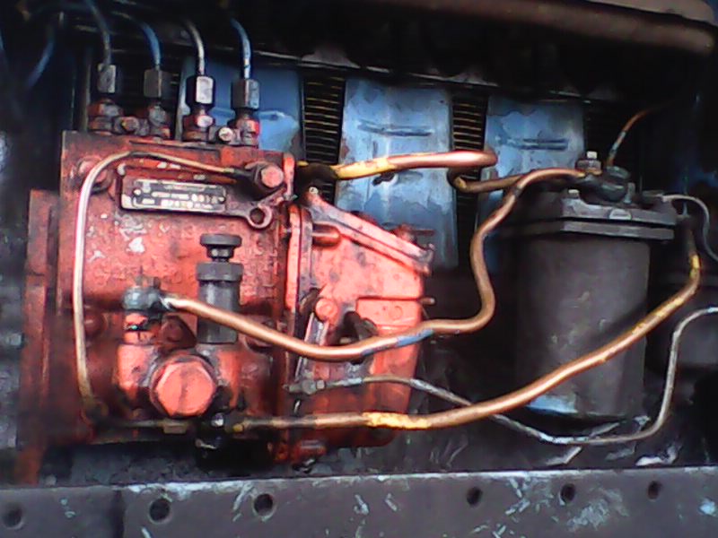

Kas pumbast ülevoolu polegi? Kogu pumba tootlikkus surutakse silindrisse? Nii võib, aga pole ilusWink
Kui üldse ei popsunud, ei olnud ükski silinder paigas.
Kui neljataktilise neljasilindrilise mootori üks silinder on paigas, siis peab iga teise väntvõlli pöörde peale toimuma töötakt ja mootor pöördeid võtta üritama.
Ei mäleta enam kas üks silinder lubas midagi või ei,juba aasta möödas. Ja tagasijooks ju olemas. Pumba küljel ju peenike toru etteandepumba imipoolele.
